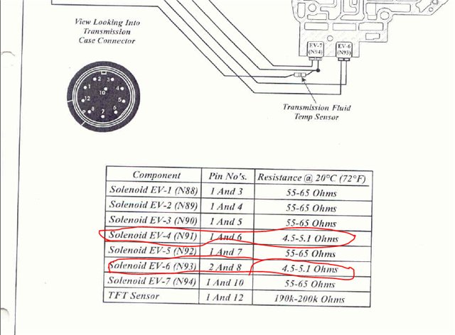

    ты имеешь ввиду этот около EV-7, N94?
    это датчик температуры масла в коробке.
    зря убрал резинку. долго так не протянешь. это уплотнительная от воды. попадёт влага, всё закиснет и вообще умрёт.

    Спасибо за помощь. Я не совсем понял про EV-7, N94? Я про него не спрашивал, а спрашивал про
    С резинкой я физически не мог его защёлкнуть, я естественно всё заизолировал. А сложно ли снять ф125, так как ямы нет, но поднять домкратами машину не вопрос.

    эта фото БУ ДВС. БУ АКПП под ковром под ногами переднего пассажира. а в блок двигателя я ещё не заглядывал.
