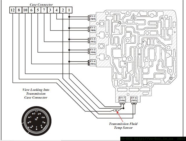

    А кто мне скажет номер датчика температуры масла в АКПП? Идет в сборе с жгутом.
    там какая-то хрень впаяна прям в цепь к одному из соленоидов, я думаю её точно отдельно не продают. щас попробую схемку найти
    вот на схеме: трансмишион флюид темп сенсор (справа внизу), оно самое...
