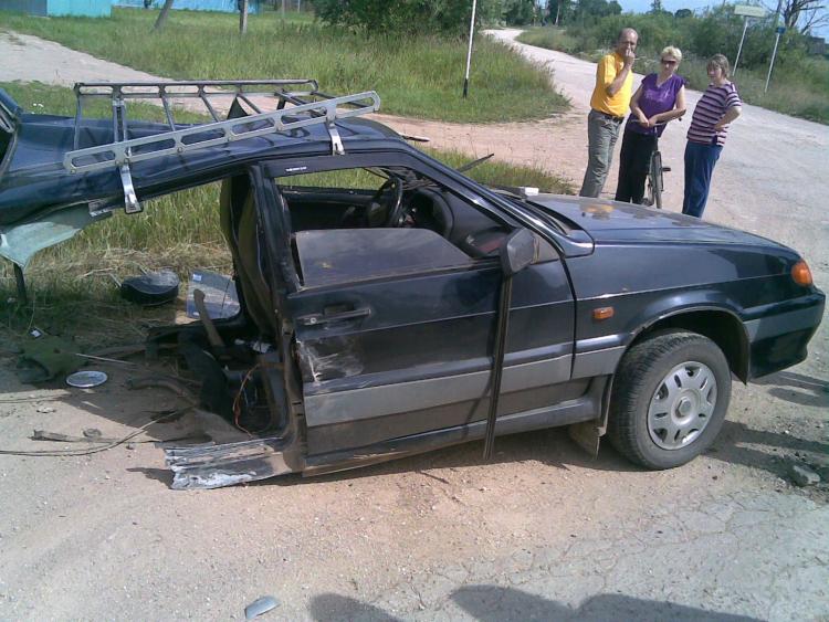

    после дтп Название: O5AmcfpcFn0.jpg
Размер: 92.0 Кб Название: xxOgcTjw8_g.jpg
    ошибки по дв. и коробке Название: дв.jpg
Размер: 124.6 КбНазвание: акпп.jpg
    так должно быть?Название: датчик.jpg
    Цитата Сообщение от fibonathi Посмотреть сообщение
    куда был удар?
    чуть выше фото скинул

    yahammm, ждем специалистов электриков, но тут дело 100% не в коробке.
