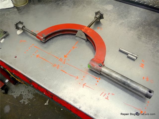

    всем привет!может кто подскажет .или может кто делал держатель для акпп. чтоб удобнее разбирать собирать было?!рылся в нете нигде не нашел!возможность сделать есть а вот принцип его.....?

    pankmehan, кантователь вещь нужная)
    Я использую похожий, только цапфа и подшипник из шлицевого хвостовика вала и храповика от зиловских задних тормозов. Вращать коробку можно за ось буксировочного взведения пневмоцилиндров.

    уважаемый strelban ,а можно в личку кинуть фото,а то не могу открыть, ошибку пишет!?
