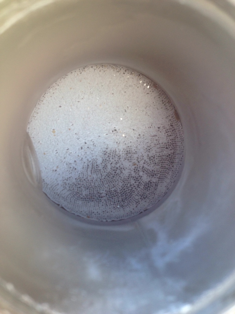

    Паш если стоит такой то наполнение цилиндров будет никакущее... Так как некуда деваться выхлопу...
    Я тут не шарю, где тут плохо? :-))
    Похоже на пиво в бокале )))
    Что можно увидеть в кате выкрутив первую лямбду? Сажу?
