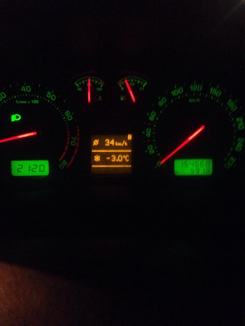

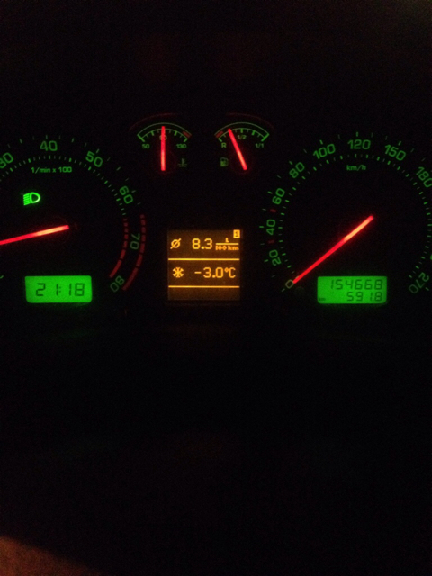

    Я решил проблему... У меня все идеально переключается когда мне это нужно
    Зы половину инструмента переломал об Опель ... Я начинаю любить ваг

    Ничуть... Мехашка рулит... И путь от заправки до заправки увеличился почти в половину... В условиях города разумеется разница очень видна...
    Ехал час восемь минут... При средней скорости
    Стоял короче как обычно в будни в мск
