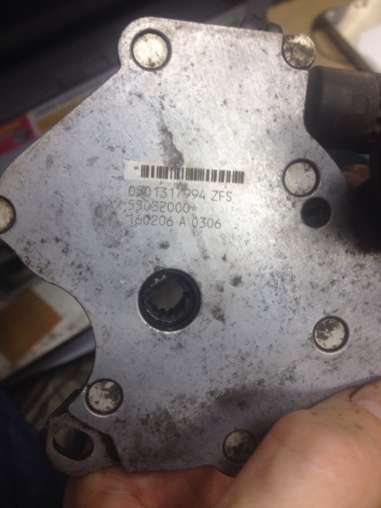

Ткните пожалуйста где этот F125, может я не то смотрю?
| Получено: 2,148 Отправлено: 89 |
| Получено: 0 Отправлено: 0 |
Да... Шток в гидроблок верно установил?.. Если ты его не откручивал то с ним все гуд... От него провод идёт с десяти контактным штекером...

Так и не понял, как снимается этот F125, на форуме много про это написано, но конкретно, что кроме опоры коробки снимать?
Как его от-туда вытащить? Привод надо отсоединять?
Ткните пожалуйста Кто знает!!!
Ветиринар, два болтика его держат... снимать его не надо... я всего лишь спросил трогал ты его или нет... если нет, то вариант с тем, что он неверно стоит отпадает... и про ошибки спросил...
