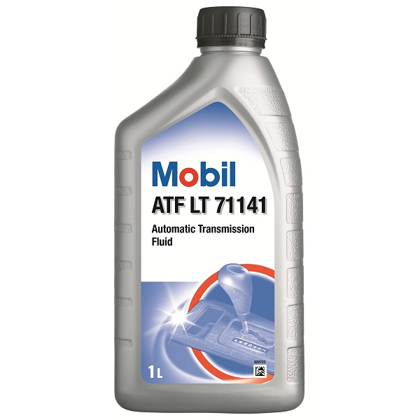

    Поеду на днях доливать масло в коробку, хочу приехать со своим. Оригинал стоит 1320 за литр, но видел здесь, что можно взять Mobil, оно идентично. Спросил в магазине, они сказали, что вместо оригинала могут предложить только Febi, SWAG, а Mobil - только такое. Это ли масло или нет? Если нет, то каким можно заменить оригинал?

    Nikita_36, а тебе разве не такое надо? Первое что мне попалось в юлмарте было по 670р(2 года назад сам лично по 430р покупал)
    Такого не предлагали. Оно продается еще?
    Все, нашел. Оно точно подходит?

    Цитата Сообщение от Nikita_36 Посмотреть сообщение
    Оно точно подходит?
    Ну как бы если у тебя пятиступенчатая коробка 01V 5HP19 типтроник, то это именно то масло которое нужно в данную коробку.
    Оно точно подходит?
    Ну если коробку не жалко, можешь другое залить )))
    Это рекомендованное масло.

    Ну, у меня-то выбор между оригиналом стоял) а коробка у меня EZS. Спасибо большое за помощь!
    EZS это код коробки, у меня например FEV
    Ищи вот такой шильдик на дне
