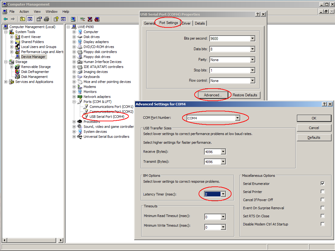

    Встречал такое на нескольких машинах, в основном на AUDI и в блоке климата, но так как проблем с блоками не было, не стал разбираться.
    Попробуй в драйвере покрутить параметры, относящиеся к задержкам.

    Может и из за кабеля, но для начала попробуй драйвер покрутить.

    Присоеденюсь к теме. У меня точно так же проверяет блок комфорта. Очень долго думает программа когда питается проверить на ошибки... Баунти, вот я думаю, может скрутки пора проверять блока((
    AWAS, а что там в драйвере крутить? Всмисле обновить, или в настройках ваг-кома поковирятса)
    Вот тут можно крутить: параметр " latency timer"

    Попробовал KKL кабелем и софтом VAG-COM 3.11 RUS на машине, которая раньше выдавала ошибки, вот такие:
    Кабель VCDS 11.11 видит блок нормально.
    Попробовал разные настройки и блок стал нормально читаться при следующих настройках:
    Дерзайте.
