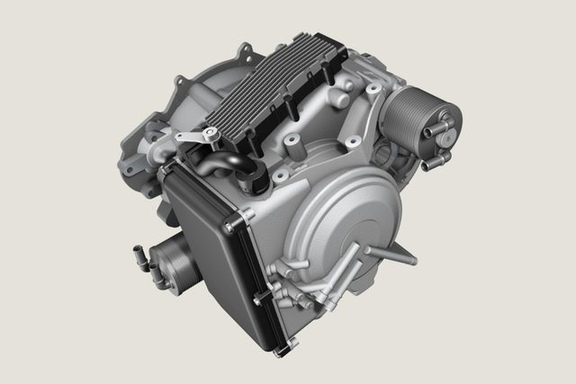

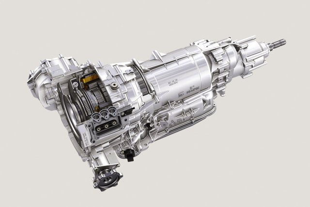

    Четыре, шесть, восемь — погоня за количеством ступеней объяснима. Богатый выбор передаточных отношений позволяет коробке точно соответствовать конкретному режиму работы двигателя. А это и увеличение КПД, и уменьшение расхода топлива, и акустический комфорт. Поэтому сейчас никого не удивляет 6-ступенчатая АКП на каком-нибудь бюджетном Polo или восьми — на премиум-седанах и кроссоверах. Три года назад фирма ZF создала коробку уже о девяти передачах, которую недавно получили Dodge Dart, новый Jeep Cherokee и Range Rover Evoque. В этом же году Mercedes ответил своей «девятиступкой» (непривычно звучит, согласитесь). Хочется спросить — кто больше? Но ведь несложно прикинуть, что увеличение количества ступеней — это рост числа планетарных передач, фрикционных муфт, резиновых уплотнений, наконец, соленоидов. Все в корпусах тех же размеров, что достигается компактностью отдельных узлов или в какой-то степени экономией на металле. Нынче не редкость водила «планетарок» из алюминия.

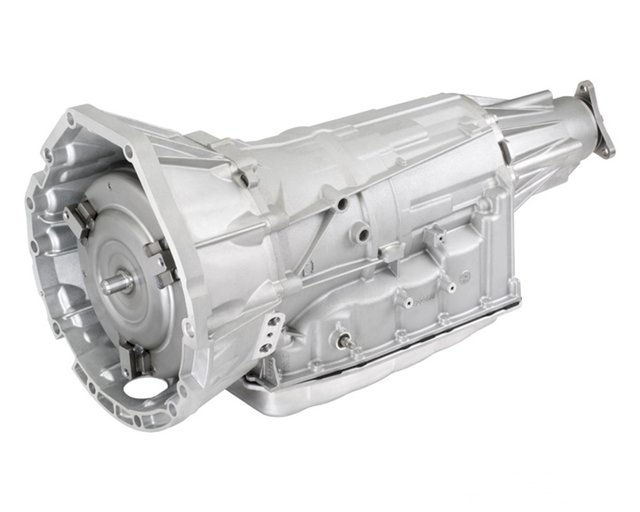

    Агрегат 9HP — первая в мире 9-ступенчатая коробка, разработанная концерном ZF. Рассчитана на момент до 480 Нм. Может использоваться как на переднеприводных автомобилях, так и на полноприводных. Предусмотрена вариация для работы в составе гибридной силовой установки. Может сочетаться с системой «start and stop»
    8HP о восьми ступенях — дальнейшее продолжение коробок с индексом 6HP. «Перевариваемый» момент — до 1000 Нм. Переключения еще быстрее и незаметнее. На ряде версий вместо гидротрансформатора устанавливается «мокрая» многодисковая муфта — переключения с ней еще оперативнее, передаваемый момент выше. 8HP уже используется на многих автомобилях, в первую очередь, немецких

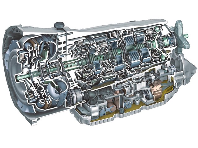

    Продольная коробка 9G-Tronic — разработка Mercedes 2013 года. Уже устанавливается на E-classe, а по мере обновления модельного ряда и далее будет менять 7G-Tronic. Расчетный момент — те же 1000 Нм, что и у ZF. При этом новая АКП даже легче предшественницы

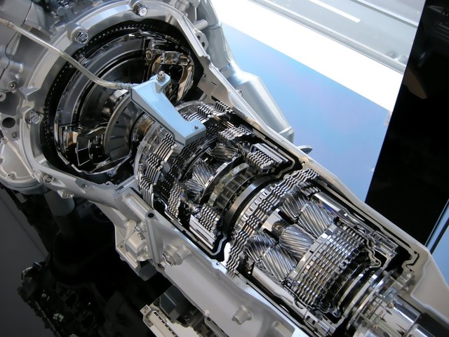

    Увеличившееся число ступеней — лишь видимое отличие новых АКП от прежних. А скрыто от глаз, например, изменившееся управление коробками. Ранее алгоритм работы тех же соленоидов можно было охарактеризовать просто — либо включено, либо выключено, открыто или закрыто. Теперь же они зависят от модулированного сигнала и пульсируют, фактически функционируя постоянно, что негативно сказывается на их ресурсе. Более того, современные АКП не обходятся без дополнительного модуля управления, находящегося на клапанном механизме (гидроблоке) за поддоном картера. Подобное его расположение — палка о двух концах. С одной стороны, позволяет более точно оперировать работой «автомата». С другой — определяет нагруженный температурный режим. Он ли стал конкретной причиной выхода из строя такого устройства на коробках 6T40/6T45 совместной разработки GM-Ford, сказать трудно. Но Chevrolet Lacetti и Cruze в сервисах гости не редкие, причем иногда с пробегами до 10-12 тыс. км. Что характерно, одной заменой этого модуля дело не заканчивается. Машина не поедет, пока новый блок не получит программное обеспечение.

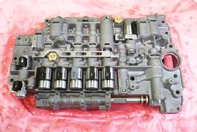

    Гидроблок или «клапанка» в нынешнем своем виде тоже причина для расстройств и финансовых вложений. Поковыряться в соленоидах, найти вышедший из строя и заменить его, как прежде, не получится. Зачастую производители не предлагают их отдельно. При этом почти во всех ремонтных случаях клапанная плита идет в утиль, что ранее происходило лишь эпизодически. Бывает, что виновен в этом температурный режим. Например, на Aisin TR-60SN у Touareg ее ведет подобно тому, как это происходит с ГБЦ при перегреве. А чаще гидроблок просто изнашивается грязной жидкостью и перестает нормально распределять давление. Увы, б/у вариант здесь неуместен — не рычаг подвески или стартер. Подбирается по VIN'у и подходит только к конкретному автомобилю.

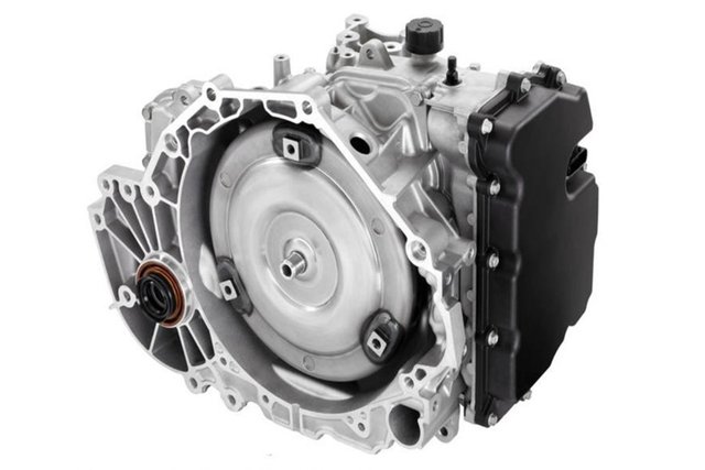

    У GM эта коробка называется 6T40/6T45, у Ford — 6F30/6F35. Первым в ней, вероятно, попросит замены модуль управления, расположенный рядом с гидроблоком. Потом настанет очередь самой «клапанки». Если не заметить ее некорректную работу, под замену пойдут пакеты фрикционов, втулки, в том числе насоса, солнечная шестерня. Обязательно нужно восстанавливать гидротрансформатор. А чтобы этого не произошло — менять масло! Кроме того, ресурс этой коробки сильно зависит от манеры вождения. Светофорные гонки быстро приговорят агрегат. Осторожнее надо быть владельцам Mazda Tribute, Ford Edge, Escape, Flex; Chevrolet Captiva, Cruze, Epica и других моделей, в частности, для внутренних рынков США и Южной Кореи

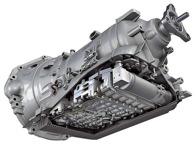

    Коробка TR-60SN, которая устанавливалась на VW Touareg и соплатформенные Audi и Porsche, одной из первых показала, насколько проблемными могут быть агрегаты даже у дорогих автомобилей. У некоторых ремонтников сложилось мнение, что Touareg с одними и теми же болячками в сервис не приходит. Заклинивает термостат, который включен в систему охлаждения коробки. От этого ведет плиту гидроблока (на фото), прикрученную к корпусу АКП только по трем сторонам. Горят пакеты фрикционов. Ломаются шестерни масляного насоса…

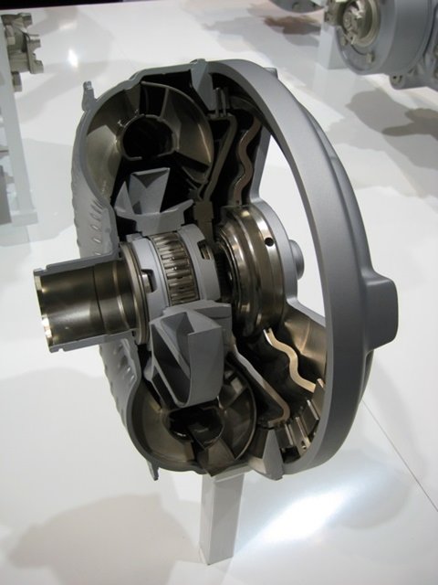

    Нынешние гидротрансформаторы, пожалуй, самое проблемное место и главный источник загрязнения ATF. Ради экономии топлива блокировка «бублика» начинает работать с первой или второй передачи. Естественно, постоянно пробуксовывая. Фактически с самого начала эксплуатации lock up старит жидкость, к тому же перегревая ее. Иными словами, с первых километров идет активных износ «автомата»

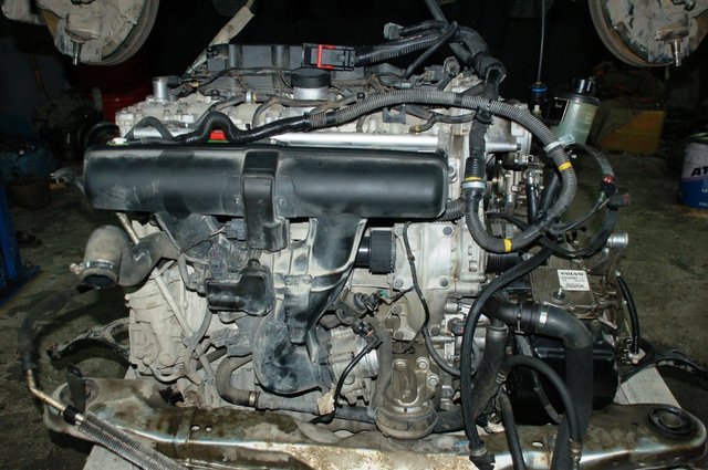

    Коробка Aisin модели TF-80SC известна тем, что в Volvo она соседствует, в том числе, с рядными «шестерками», расположенными поперечно. Из-за плотной компоновки демонтируется только вместе с двигателем. На ранних модификациях были проблемы с «софтом». На всех версиях, если не менять жидкость или делать это без смены фильтра, можно ожидать выхода из строя гидроблока. Обязательно восстанавливается или меняется гидротрансформатор. В самых запущенных случаях вместе с фрикционами нужно приобретать поршни, барабаны, масляный насос. На Mazda CX7 и CX9 срезает шлицы дифференциала

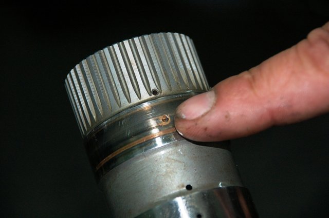

    Нагруженный температурный режим, в условиях которого работают туареговские TR-60SN, приводит к тому, что проворачиваются втулки валов. И перекрывают тонкие смазочные каналы, от чего происходит и потеря давления, и масляное голодание

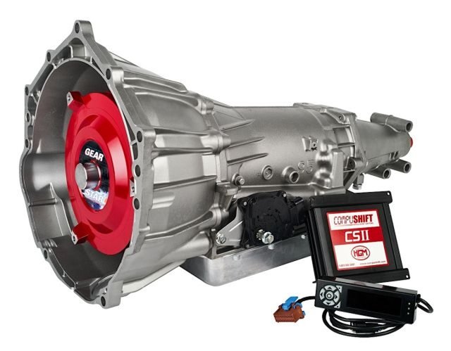

    Джиэмовская 4L65, как и многие другие американские «автоматы», изначально и в некотором роде сырой продукт. Применяется, например, на полноразмерных внедорожниках с многолитровыми моторами и ими же приговаривается. Горит в ней много чего, но, к примеру, гидроблок менять нет необходимости. Американские фирмы предлагают для него тюнинг-комплекты, значительно увеличивающие постремонтный ресурс агрегата

    В принципе все это давно известно, хотя познавательно про то что вольвовские коробки без двигателья не снимаются..
    По правилам официального сервиса - да. Неофициалы снимают легко
