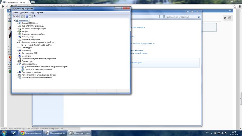

    Ленок, Скрины такие сделай
    Если что, пришлю вместе с собой
    Хоть в москов-сити переезжай

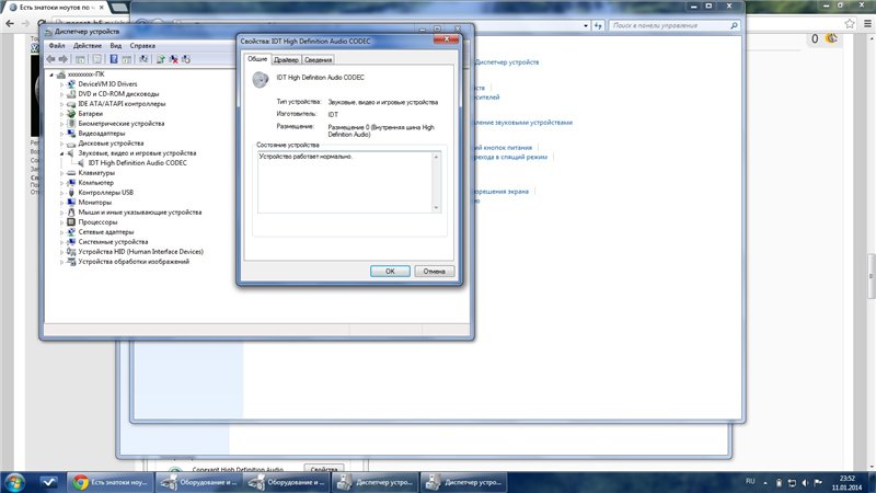

    Скрины такие сделай
    Так?
    Где свойство динамиков найти не знаю
    А! Во! Устройство работает нормально
