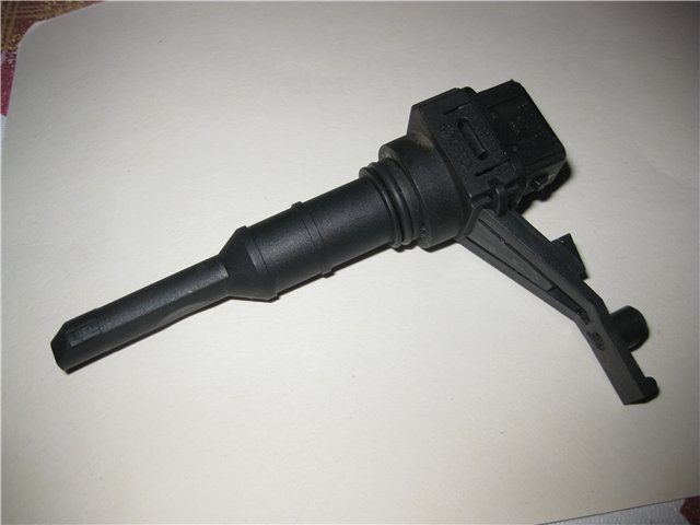

    Добрый вечер, подскажите что за датчик и от куда вылетел?)

    я бы рискнул предположить, что там когда-то был датчик температуры впуска G42, но вместо него какой-то колхоз...
    Цитата Сообщение от tonyW. Посмотреть сообщение
    от куда вылетел?
    ну, там где от него осталась дырка... ищи на ДЗ, со стороны расширительного бачка ОЖ.
    как-то накрутил ты там... он у тебя что, к РДТ прицеплен!?

    Снял моторную косу на ней такой датчик, купил б/у косу на ней точно такойже. Но я не помню от куда он
    Вот и прошу помощи у гуру.
    а номер на нем есть какой?
    Только номер корпус пластиковый...

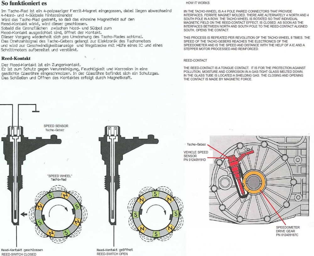

    Это датчик пройденного пути или датчик скорости,тот который стоит на коробке. Только вот где его остальная часть у тебя не известно,может осталась в установочном месте. А как он так оказался наруже то?Название: CImage.png
Размер: 75.3 Кб номер 9 на картинке
    PacancheG, ты имеешь в виду, этот вырвали 012 409 191D !?
    вообще-то похоже:

    Почти наверняка это внутрянка от датчика скорости. Должен не работать спидометр и ошибка по датчику.

    Смущает - как его разобрали? Он вроде неразборный

    komsernik, ну разломать-то можно все, что угодно.

    komsernik, это и есть тот самый датчик,фото которого ты предоставил. Я когда свой доставал,разобрал его. Снимается ножка,которая помещается в отверстие установочное. Вообще у меня дергалась стрелка спидометра.Но у автора темы его вообще вырвали,думаю спидометр не работает вообще.Автор,вынимай из короба оставшуюся часть этого датчика и попробуй собрать его.

    PacancheG, она не снимается. Датчик запаян.

    Squipper, она снимается. Сними свой и посмотри удостоверься.

    Спасибо большое датчик сломался/разобрался при снятии моторной косы..
    Кстати на другой косе этот датчик тоже сломался при демонтаже, видимо время берет свое

    Судя по виду обыкновенный геркон. А в коробке магнитное колесо.
    так оно и есть-все датчики электромагнитные и импусьсные.
