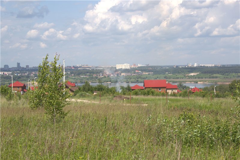

    Да у меня до реки метров 800-900,до поймы соответственно метров 500-600 причем все в горку,
    а вот там где подъем в плато переходит, как раз я и обосновался!!!
    Так что сколько до воды непонятно, а скважину глубже полтинника бурить крайне небюджетно...
    Как то вот так(вид с участка):
