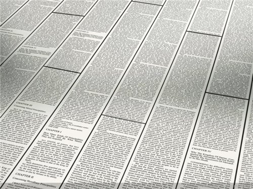

    ряд с последней обрезной доски предыдущего ряда, если она не менее 20 см.
    ни чего не понял, видимо сначала надо в руки взять кусок ламината, чтоб понять
    я на кухне когда укладывал, я за 30 минут все сделал лежит до сих пор

    ни чего не понял,
    Чего непонятного)))
    кладешь ряд, последняя доска в ряду получается обрезанная, следующий ряд начинаешь со второго, оставшегося обрезка из предыдущего ряда.
    AXel_23, у меня ютуб на работе заблокирован
    к сожалению не могу посмотреть...
    Я так и делал
    у тебя поперечные швы симметрично вышли, как будто высчитывал)))
    Может не совсем понятно выразилась, есть несколько вариантов классической раскладки ламината.
    1 вариант - экономичный, который описывала выше
    2 вариант - четко симметричный, при такой раскладке расход ламината увеличивается
    Так вот у AXel_23, из того, что мне удалось разглядеть, получился 2-ой вариант

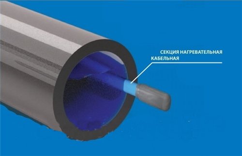

    Кто-нибудь юзал нагревающий кабель В трубу? Интересует возможность запихнуть его в пластиковую трубу на даче. Труба та, что черная, прокидывается прям по земле.
    у мну труба правда не черная, а рыжая , но кабель 3тью зиму её греет, проблем не было, 3 раза тьфу

    Кабель для обогрева трубы какой? если водоснабжение, его сверху наматывают. Кабель так и называется нагревательный.

    Luna права, но есть и для водоснабжения внутренний, и для труб с питьевой водой, тоже внутренний есть

    Труба садового водоснабжения. Черная, пластиковая с пластиковыми фитингами. У нас эта труба заходит в отапливаемый душ из колодца "по воздуху". Хотелось бы пользоваться им и зимой. Есть 2 варианта:
    1. поставить гидроаккумулятор (синяя полукруглая бочка с камерой внутри) в душ, чтоб постоянно было движение воды.
    2. Запихнуть внутрь трубы греющий кабель (есть и такие).
    Зы. Есичё, автоматика и гидроакум уже стоИт в доме.
    Das Uaz
    Посмотрела действительно есть
    минус нужно закладывать непосредственно при монтаже труб

    Он достаточно жесткий, мы в 17ти метровый водопровод затолкали, 32 труба была

    Он достаточно жесткий, мы 17ти метровый водопровод затолкали, 32 труба была
    в таком проводе плюс минимальный расход метража относительно намотанного.
