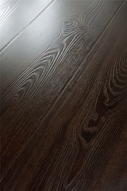

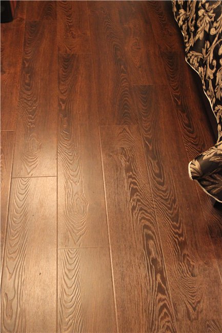

    как то так.
    но блин в одном месте немного за рукожопил, немного на стыке, содрал поверхность. полоска где то 2мм на 1 см в длину. заметил уже когда все уложил. Разбирать? так как осталось еще 3 доски новых или чем то заделывать?
    Маркером подкрась специальным по цвету.
    Разберешь - замков наломаешь - будет грустно.
    эта полоска прям на стыке, походу повредил когда простукивал ламинат.
    Да у него там простой, вроде, ламинат - разбирается/собирается без проблем.

    AXel_23, ничего себе ты заморочился, ровно в шахматном порядке уложил. Молодец)
    С такой раскладкой получается с каждого ряда обрезок ламината на выброс?
    кстати ламинат рисунком удивительно похож, на мой китайский endless argento, такое впечатление, что на одной линейке клепают.
  17. #437
    Есть другие способы укладки?
    Я лучше порежу в каждом ряде по одной досочке, чем меня будет выворачивать при виде досок без связки
    Насчет трещинки/скола - пофиг. маркером замазывай и все будет гут.
    Мне рукожопы-мастера дверь в дом за полтос покоцали, так маркер в цвет подобрали,подкрасили - и не видно,когда не знаешь куда смотеть...
    5-6 обрезков по 4-6см, которые один фиг на выброс. , повезло так
    Ламинат у меня такой же как у тебя , причем один в один
    а и 3 с половиной доски осталось еще . комната 16 с чем-то квадратов, ламината брал 18 квадратов.
    Он не трудно разбирается, но ну его нах , он меня за день, выйграл всего
    Конечно, самый экономичный способ, начинать следующий ряд с последней обрезной доски предыдущего ряда, если она не менее 20 см.
    Если есть финансовая возможность, хозяин барин
    Действительно повезло!
  20. #440
    59,424
    Получено: 7,498
    Отправлено: 9,489
    Я так и делал
