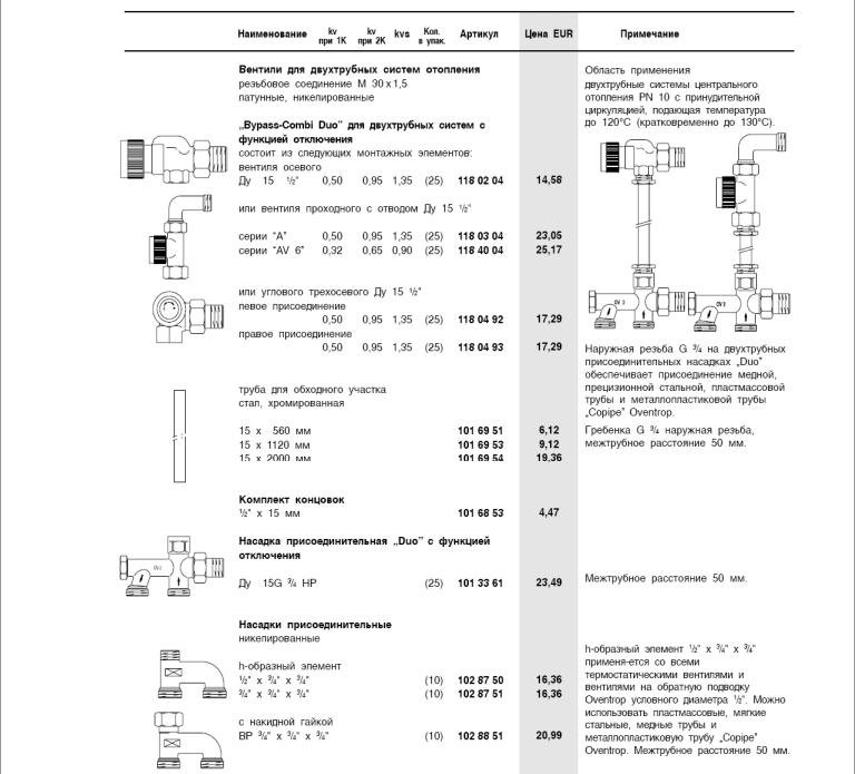

    мне просто нужна была гарнитура с бокового подключения к батарее на нижнее вертикальное, и это единственное решение которое я нашел терморегулятор там идет в комплекте как я понял, и на батареях что мне застройщик передал тоже эти калабахи стоят. чего, действительно сильно плохи столь ?
    В продолжение сегоднешнего разговора, вот глянь
    http://hogart.ru/otoplenie/brand_ove..._priborov/1319
    http://hogart.ru/otoplenie/brand_ove..._priborov/1320
    http://www.giacomini.com/ru/prodotti...3F%3F%3F%3F%3F
    Oventrop дороже, giacomini подешевле ...... имхо все лучше Данфоса.

    подключение к батареям двухтрубное нижнее. как я понимаю - 3/4.
    вроде как вот что мне нужно (правда я не уверен на 100% что правильно все понимаю ):
    Oventrop
    Я же правильно понимаю что к вентилю 118 02 04 я могу прикрутить любой регулятор или термостат ?
    C giacomini таки не понял какой из трех комплектов мне подойдет
    1) http://www.giacomini.com/ru/prodotti...3F%3F%3F%3F#pd
    2) http://www.giacomini.com/ru/prodotti...3F%3F%3F%3F#pd
    3) http://www.giacomini.com/ru/prodotti...3F%3F%3F%3F#pd
    И главный вопрос - в боковое подключение к батарее там же розетки размера 1/2 ?

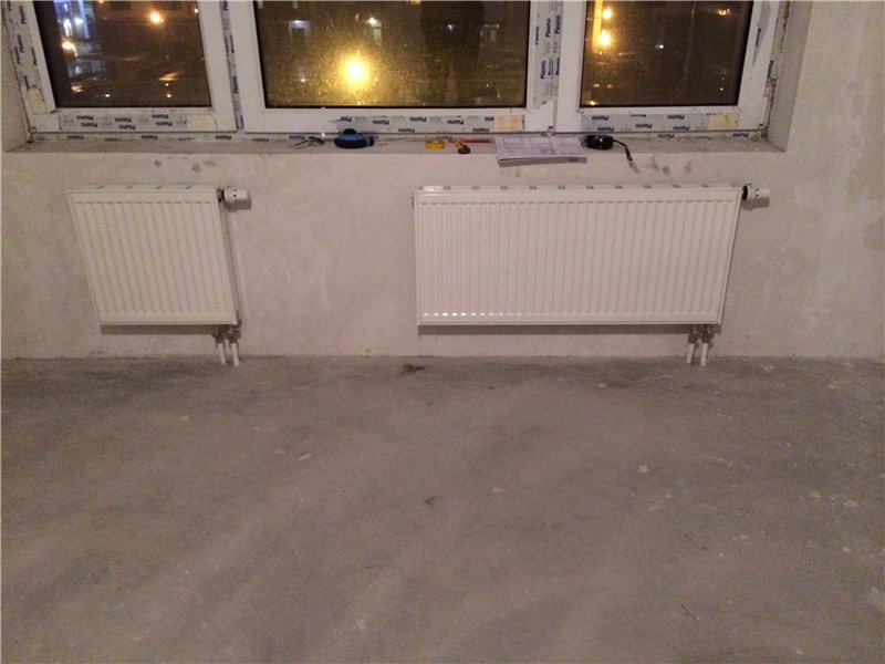

    Лёх, зачем чепуху городить когда у тебя трубы с пола торчат
    Бери стальной панельный радиатор , с нижним подключением
Размер: 21.3 Кб из производителей я бы выделил Керми и Прадо
    вход в него будет 1/2 , а с двадцатой трубы легко выйдешь на кран или запорку - муфтой 20*1/2 .
    Дядь Вов, я их как раз и меняю на биметалл
    Точно!
    К данному вентилю можно поставить только термоголовку с резьбой 30х1,5.
    У них еб... каталоги .... мы тоже еще не поняли...
    Если речь идет о биметалле, то там входное отверстие 1 дюйм, для подключения необходимы универсальный комплект с переходниками, заглушками и воздухоотводчиком. Имей ввиду что они бываю левые и правые... Еще нужны будут кронштейны для крепления... их нужно минимум 3 штуки.
    понил.
