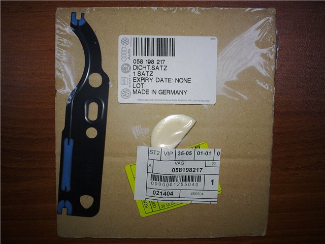

    ФОрумчане подскажите как бы эту прокладку идентифицировать "прокладка датчика газораспределения" из под которой валит масло!!! ЗА год (проезжая 12к) вытекает 500-1000 мллитров. Реально вытекает, так как двигатель ссзади весь в масле и даже коробке. Вообщем решился заменить но как она правильно называется или ее вин никак не могу найти! Спс

    Стоит 156 грн на екзисте Ваговская!
    СПС!!! ЕЕ то я и искал! Как ее менять. НАдо еще покупать прокладку клапанной крышки или это разводят? СПС
    И из под нее как раз и может масло течь?
    Как ты ее из Германии заказал то? Продаешь?

    Harrrd, отчеты есть, поищи...,
    стоит она 400 руб...,
    да, прокладку КК нужно (крышку снимать)...,
    да, из под нее может течь...
    нет, не продаю
