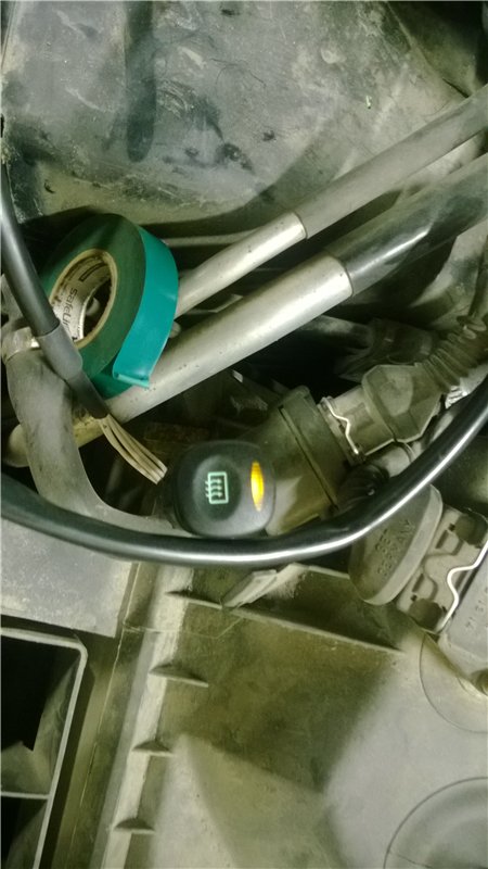

    может кто распиновкой кнопки лобового стекла шарана 03 года поделиться?
    с фордовской не комильфо гонять!

    rus78, Лови

    Ден !замечательно,вот ток мне не понять!
    3пин коричневый -земля
    4-подсветка?
    5-?
    1пин-+ через пред
    2-?
    RRv @ fuck fuel economyToyota Camry 3.5 V6 AT (277 л.с.)-сгнила
    100%
    4-подсветка
    "+" подсветки (от регулятора яркости)
    1пин-+ через пред
    От реле как я понимаю
    А вот с 5 и 2 интереснее, поскольку J501 это многофункциональный блок (его распиновку я не нашел....)
    Попробуй прозвонить 1 и 2 контакты... мне кажется тебе 5 и 2 как токовые и не нужны...

    вообщем разобрался!подключил!Спасиб!
