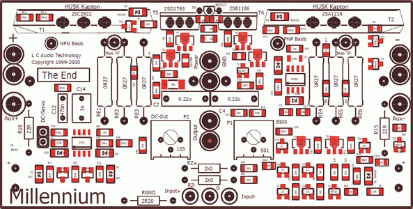

    Вот что по ним нашел:
    Высококачественный усилитель без ООС: The End Millennium
    Перевод официального буклета-инструкции по "приготовлению" известного высококачественного усилителя мощности без отрицательной обратной связи
    The End Millennium.
    Создать обсуждение статьи на форуме
    Автор: mikky
    The End Millenium это усилитель мощности высокого класса в диапазоне мощностей от 99 до 300 ватт (на нагрузке 8 Ом). Применение высококачественных усилителей класса А/В достигается рядом схемотехнических решений. В первую очередь обращает на себя внимание отсутствие каких-либо цепей обратной связи, т.к. если она и корректирует ошибку сигнала, поступившего на вход, после неё это уже необратимо. Простое схемотехническое решение совместно с высоким качеством компонентов обеспечивает короткий путь прохождения сигнала с входа на выход. Использование высокотехнологичных компонентов можно отметить применением полипропиленовых конденсаторов, многоэмиттерных биполярных транзисторов и миниатюрных резисторов на стеклянной подложке.
    Высшие частоты диапазона с лёгкостью воспроизводятся ультрабыстрым усилителем (линейность до > 500 000Гц), а использование четырёхступенчатого туннеля на выходе даёт фирменную быструю передачу низких частот. Общая сцена получается хорошо детализированной и прозрачной.

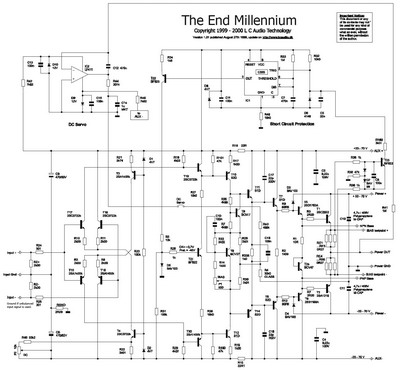

    Принципиальная схема построения усилителя The End Millennium:
    На принципиальной схеме видно насколько просто реализована идея усилителя. Отсутствие цепей обратной связи (100% без ОС) , отсутствие конденсаторов и других вносящих в сигнал искажения компонентов в цепях прохождения сигнала. Частотная характеристика линейна от постоянного тока до максимально высокочастотного сигнала – 500 000 Гц. Это, возможно, самый быстрый усилитель, который Вы только слышали! Любая часть музыкального сопровождения от глубочайшего баса до мельчайших переходов передаётся усилителем с лёгкостью.

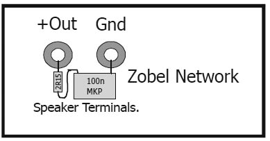

    Плата усилителя также содержит дополнительные функции, такие как защита от постоянного напряжения и защита от короткого замыкания на выходе. Защита отслеживает появление любой перегрузки на выходе и отключает усилитель на несколько секунд. Никаких ограничений по току или сигналу не используется. При обнаружении ошибки устройство автоматически выключается и ожидает нормализации ситуации. Затем оно включится и продолжит воспроизведение. Эта система настолько эффективна, что допускает короткое замыкание на выходе на протяжении нескольких дней!
    Благодаря новой топологии усилителя, которая, по сути, в некоторых аспектах рушит общепринятые принципы, стало возможным построить усилитель с хорошо контролируемой звуковой картиной, подвижной сценой с высокой степенью детализации по очень доступной цене. Низкая стоимость достигается в основном тем, что Вы производите сборку сами.
    Четырёхступенчатый туннельный выходной каскад позволяет точно передать усиленный от источника сигнал на мембрану звуковой головки. Не только начать движение мембраны, но и остановить его за микросекунду.
    100% без ОС = 100% музыкальность

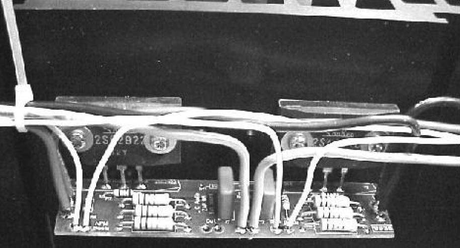

    Отдельные выходные разъёмы это стандартное решение для наших наборов 180 Ватт и более.(За исключением версий с балансным входом, где параллельные выходные каскады не используются в любом случае)
    Плата дополнительного выходного модуля с эмиттерными резисторами и блокирующими конденсаторами – до трёх плат одновременно. Соединяются с основной платой проводами питания и входных/выходных сигналов.

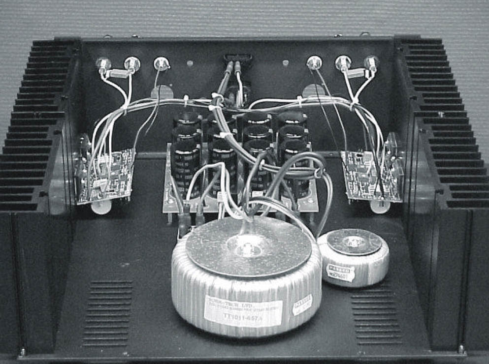

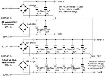

    Соображения по питанию
    Питание усилителя очень критично для качества воспроизведения!
    Если Вы задумали построить совершенный источник питания для усилителя, наиболее привлекательным будет использовать батарею (Шведских) конденсаторов RIFA от 100 000 мкФ каждый. Добавьте к ним блокировочные индуктивности, чтобы уменьшить зарядные токи, и Вы получите лучший источник питания для аудио системы.
    Однако цена и размер установки при таком подходе делают её менее привлекательной. Это слишком дорого и займёт примерно столько же места, сколько занимает небольшой холодильник. Поэтому мы разработали "Супер-Пупер" Блок Питания более рационального построения, чем громоздкое, но простое решение от RIFA.

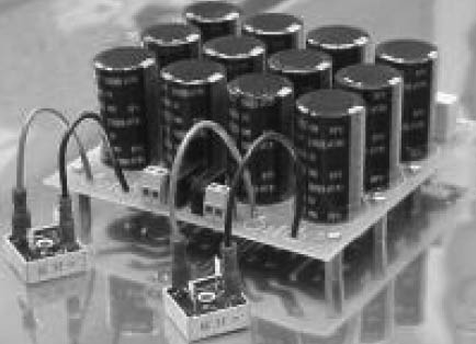

    120 000 мкФ американских низкоимпедансных конденсаторов от ChemiCon распределены для отдельного питания мощных и чувствительных сигнальных каскадов, таким образом, любые провалы питания, вызванные перегрузкой мощных каскадов, не отразятся на входных и драйверных цепях.
    Кроме того, набор поликарбонатных конденсаторов способствует уменьшению высокочастотных шумов от выпрямителя.
    Эти два 4,7 мФ конденсатора отмечены на плате, но теперь устанавливаются на плате усилителя, а не БП.
    Выход AUX, используется для питания усилителя напряжения и драйверов.
    Запас емкостей в 120 000 мкФ обеспечивает полную стабильность и достаточную мощность для питания даже при критических нагрузках. Марка ChemiCon ранее была известна как Sprague.
    Полная схема усилителя The End Millenium
    Монтаж платы усилителя
    Масштаб не 1:1
    Размер платы: 107х54мм
    Фото платы усилителя
    "Hatsink placed here" - Место установки радиатора
    "BIAS Testpoint" - Контрольная точка установки смещения

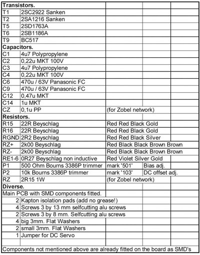

    Список деталей для усилителя
    Инструкция по сборке

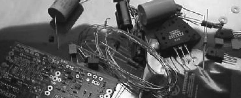

    Начните с того, что высыпите все детали из пакета на стол.
    Нагрейте паяльник.

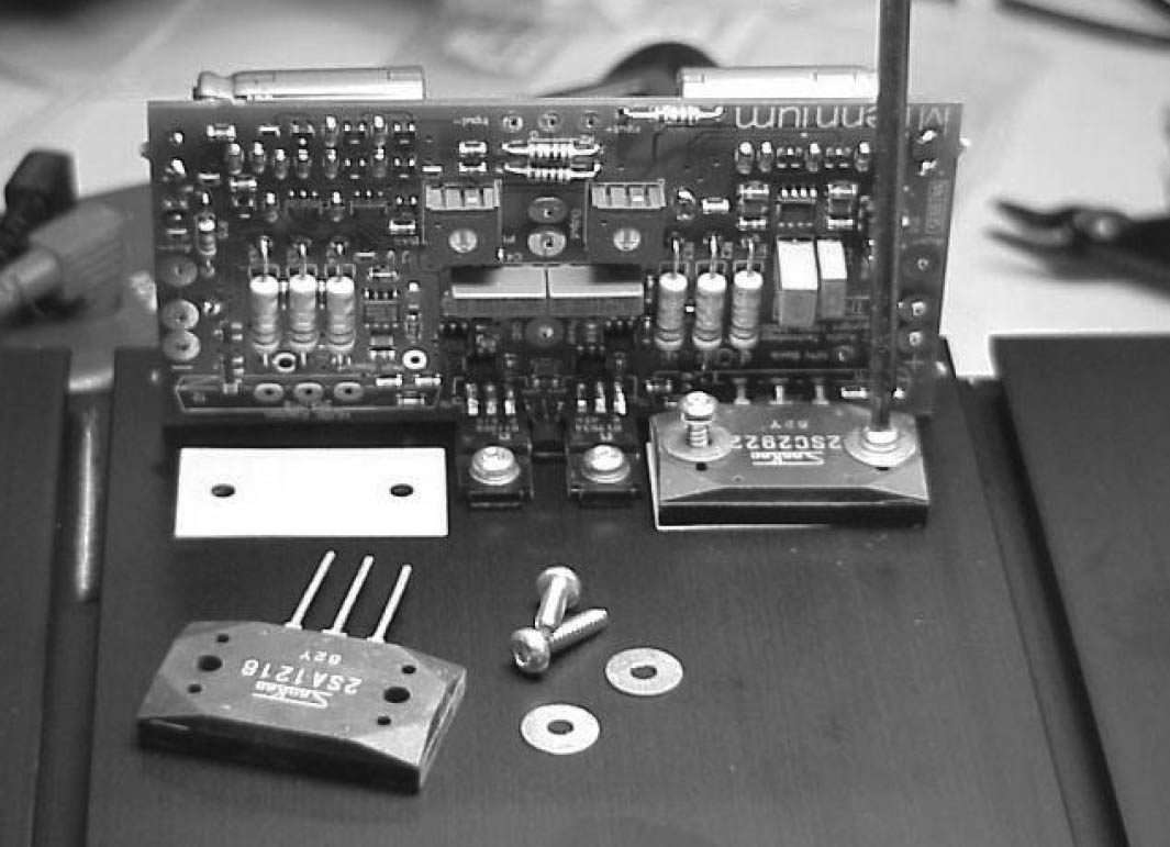

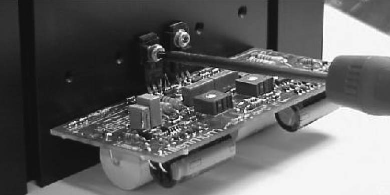

    Теперь установите Т9 и драйверы, ( внимательнее, они устанавливаются каждый со своей стороны) так высоко, как позволяет длина выводов. Они должны стоять под правильным углом по отношению к плате.
    После этого прикрутите драйверы на радиатор, используя короткие 3мм винты и маленькие прокладки. Не допускается наличие на них смазки и они должны плотно прилегать к прокладке без воздушного зазора. На картинке видно, что 4м7 конденсаторы также уже установлены, но будет немного проще, если с этим подождать.

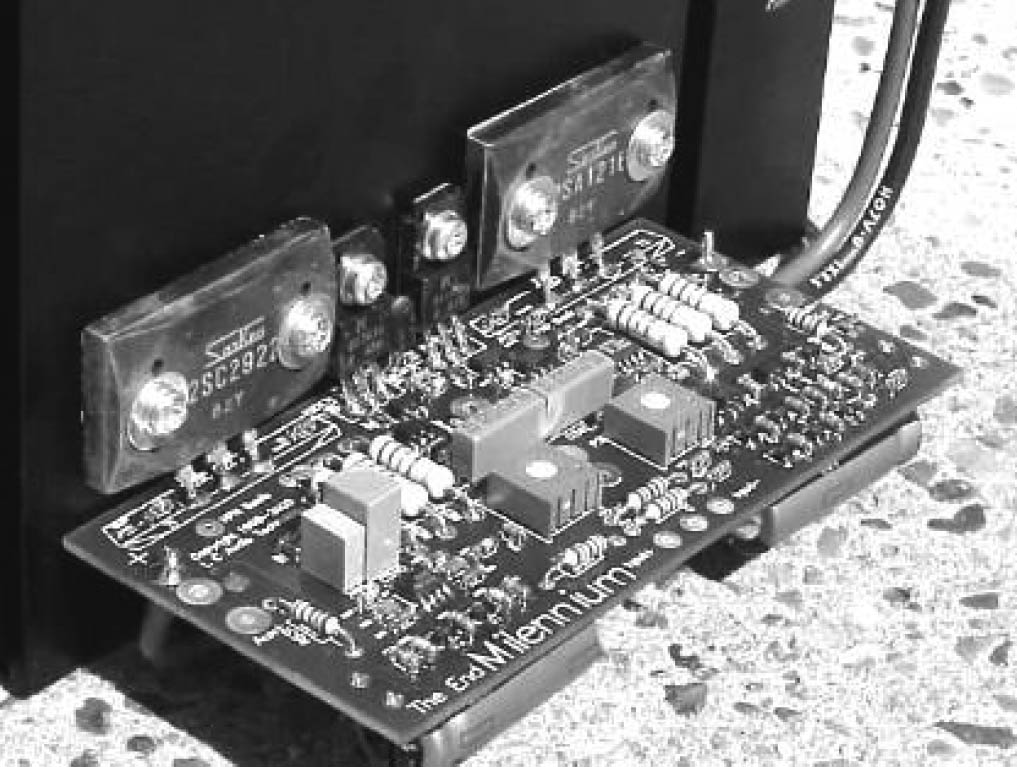

    Положите термопрокладку на место крепления выходного транзистора и установите картонные шайбы под винты его крепления. Не допускается применение смазки!
    Закрепите каждый Sanken на ПРАВИЛЬНОЕ место на плате, металлической подложкой к прокладке. Следите, чтобы под прокладкой не было посторонних включений (стружка, грязь). Используйте прокладку и винты большего размера. Закрутите винты насколько возможно крепче, но так чтобы их не сорвать.
    Затем припаяйте их к плате и подрежьте выводы.

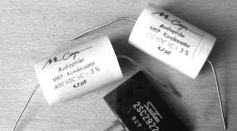

    Теперь установите конденсаторы 4,7 мФ с обратной стороны платы. Подпаяйте входные и выходные проводники как показано на рисунках.

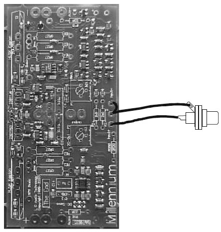

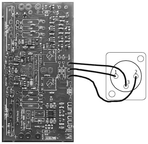

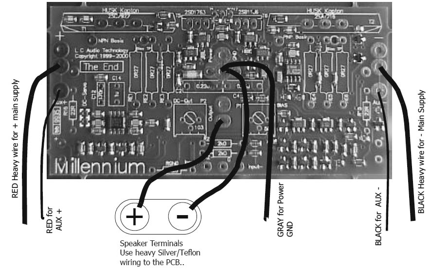

    Подключение входных разъемов (небалансный и балансный соответственно)
    Подключение выходных разъёмов и разъёмов питания

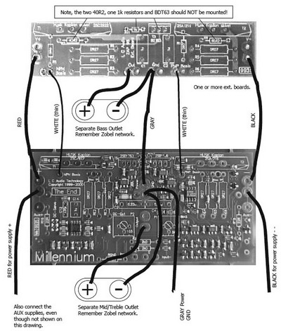

    Соединение дополнительных модулей с основной платой
