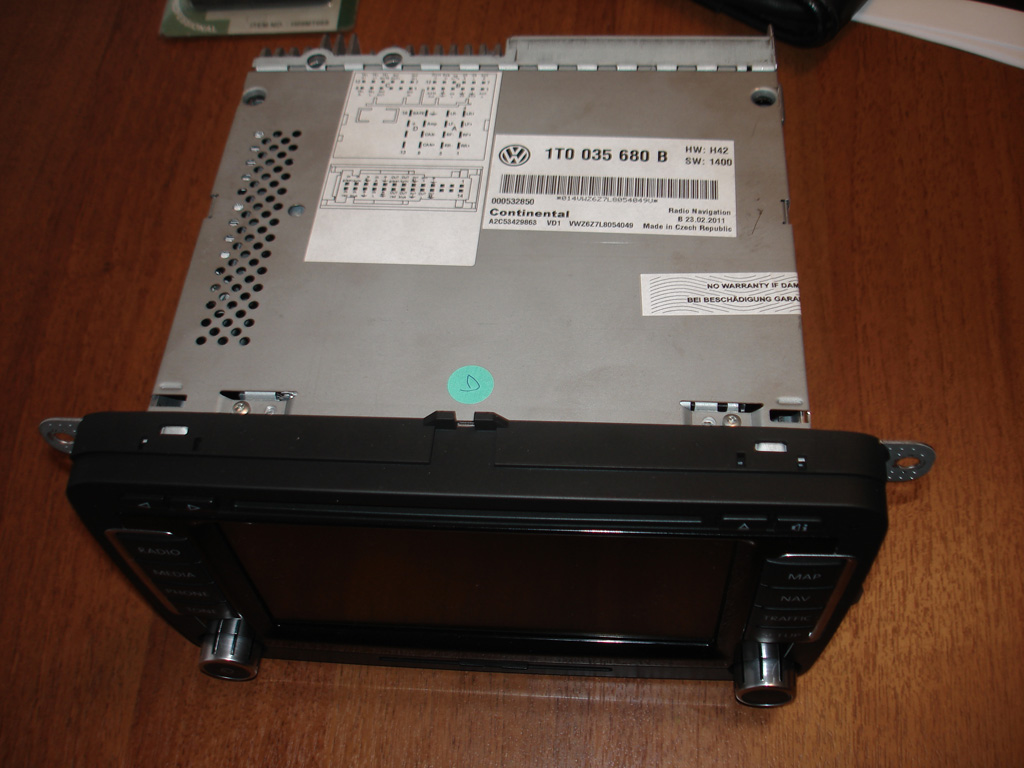

Итак имеем ГУ:
Для того, чтобы включить RNS на "полу" нужен, иначе она не включается.
Код я узнал, спасибо Паше Бамбардия Кургуду(вроде так ник пишется).

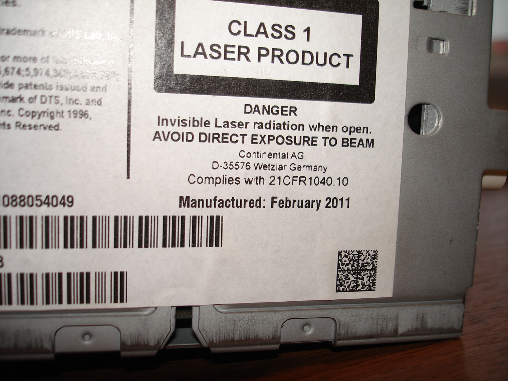

Интересно. Машина у меня 2009гв, а магнитола февраль 2011. Видимо меняли по гарантии, ибо код она приняла, полученный у Паши, и в машине код не просит, при отключении АКБ.

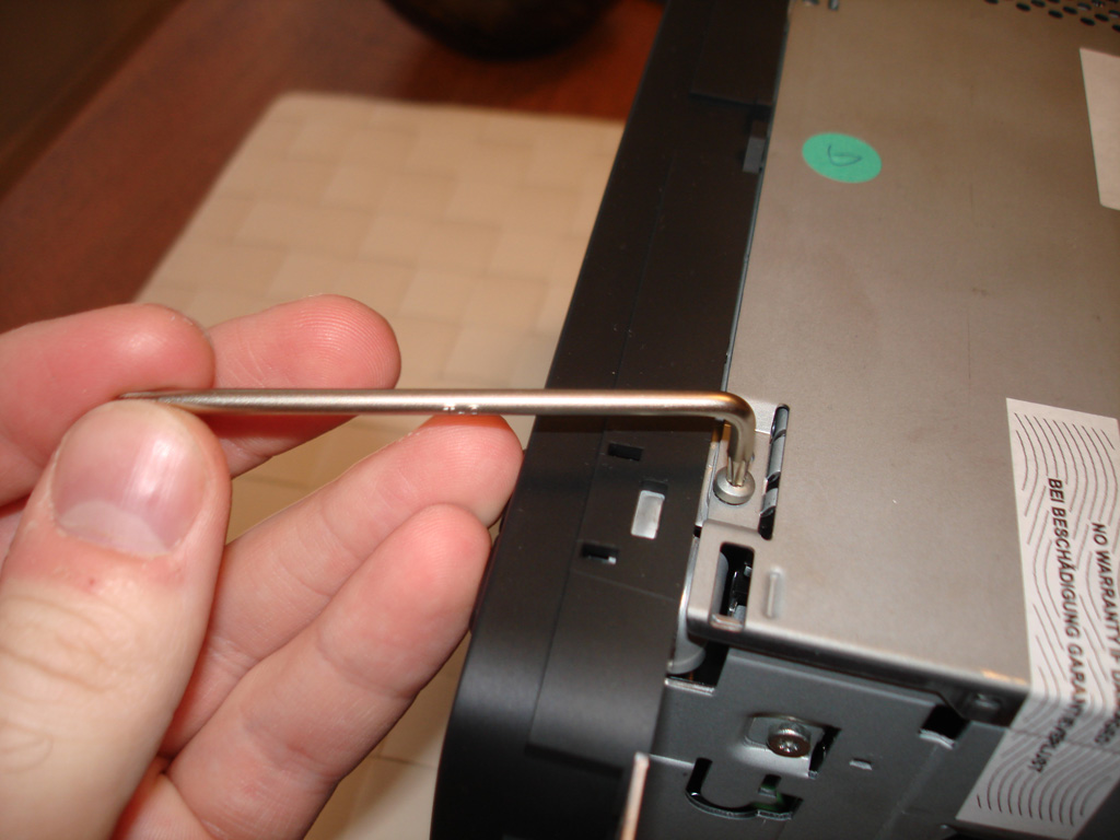

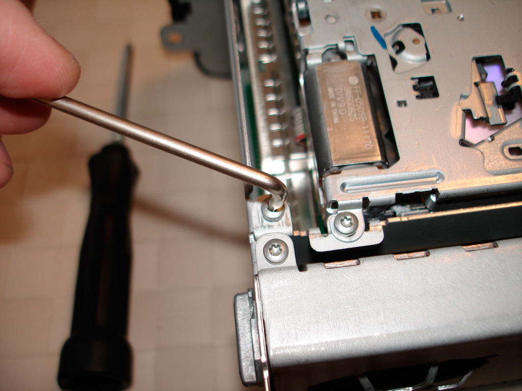

Для разборки вам понадобятся:
- отвертка плоская
- Торкс Т8 и Т6

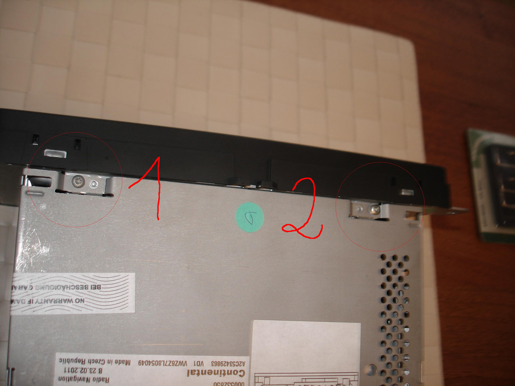

Берем магнитолу и откручиваешь 2 винтика сверху. Торкс Т8.
И снимаем крышку.

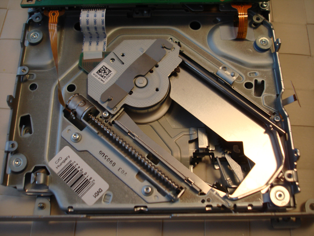

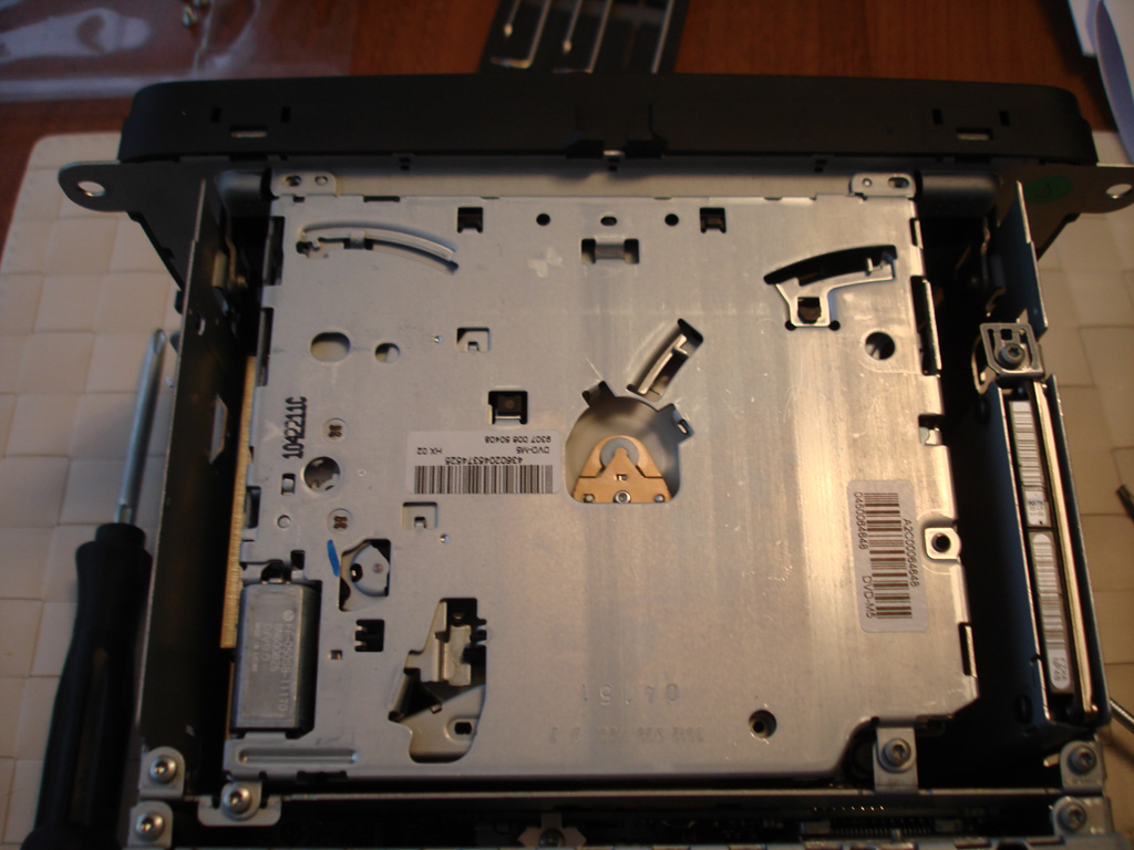

Вот наш дисковод:
Он держится на двух болтах в задней части RNS. Торкс Т8.
Дисковод держится на двух шлейфах. Отсоединить их просто.

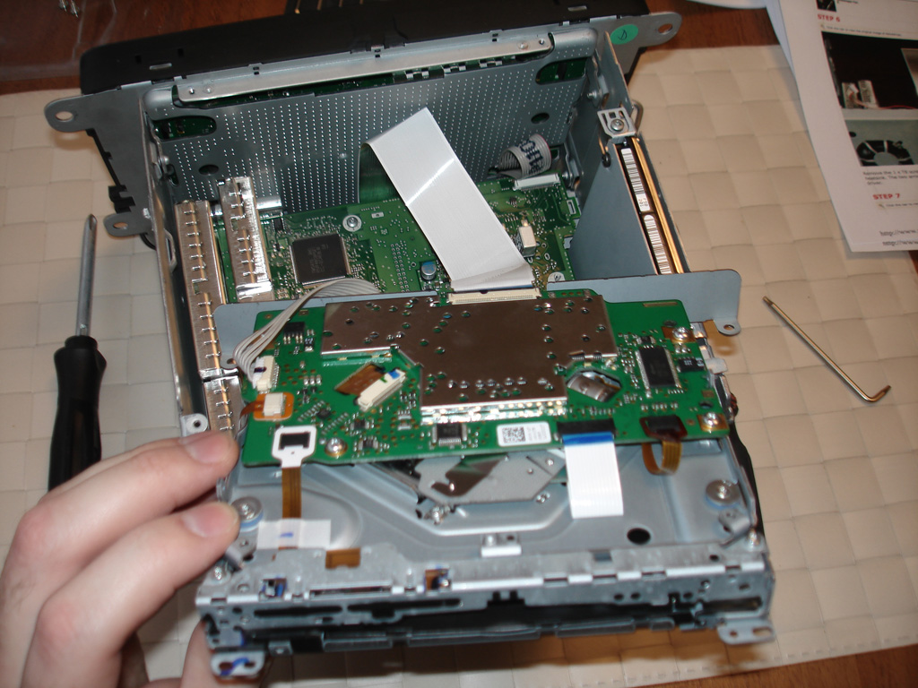

Отсоеденив дисковод переворачиваем его.
Видим два винтика(они тут были, на фото уже выкручены).
И с другой стороны платы так же 2 винтика Торкс Т8

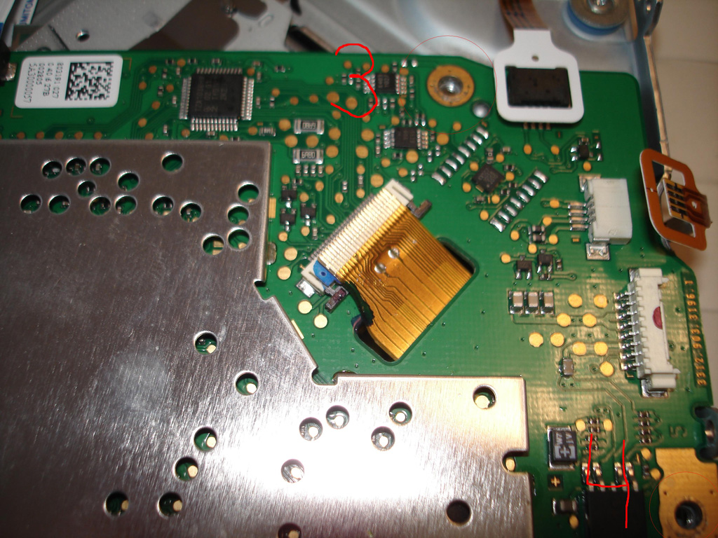

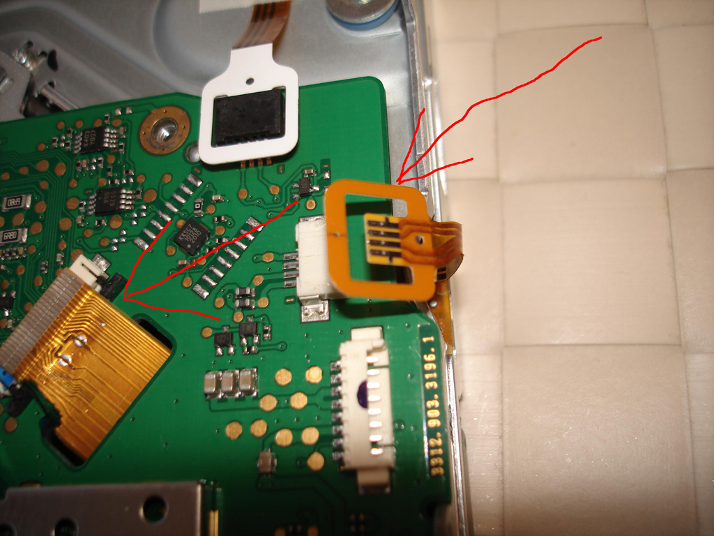

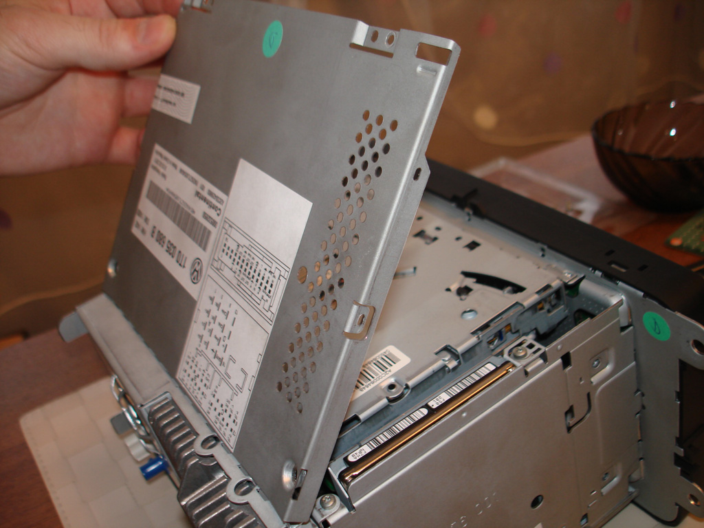

После того как открутили плату её нужно будет поднять, но этому действию мешают 2 шлейфа, которые нужно снять:
Теперь откидываем плату "назад".
Видим красоту![]()

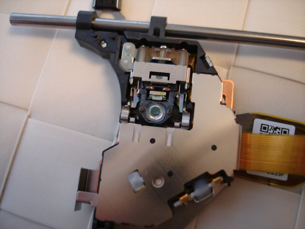

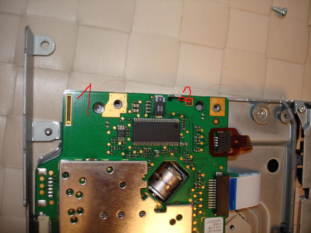

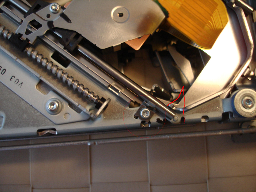

Вот она наша линза! Только попой к вам

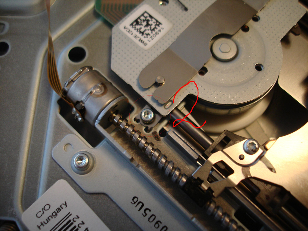

Чтобы её снять нужно открутить полностью болтик под номером 1 Торкс Т6
И приоткрутить болтик под номером 2
Его НЕ НУЖНО полностью откручивать! Задача простая - дать свободу движения направляющей с линзой вперед!
И вытаскиваем блок с линзой и направляющей из дисковода!
Протирал просто - взял палочку для ушей, подышал на линзу и протер.
Так раза 3-4 и все. Никакими спиртами не тер, а то можно стереть покрытие на линзе
Никаких других болтиков не откручивать!
Я открутил. В итоге сбил угол наклона диска в дисководе, и диск стал цеплять все подряд.
Пришлось раскурочить весь дисковод, чтобы понять причину.
Еле исправил методом тыка, сейчас все ОК.
Собираем в обратной последовательности.

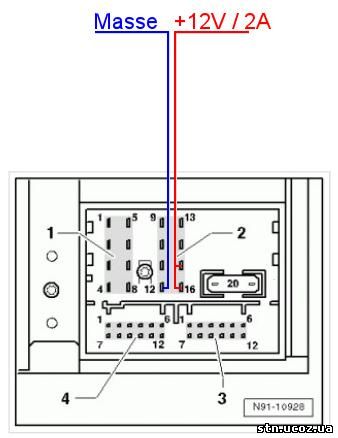

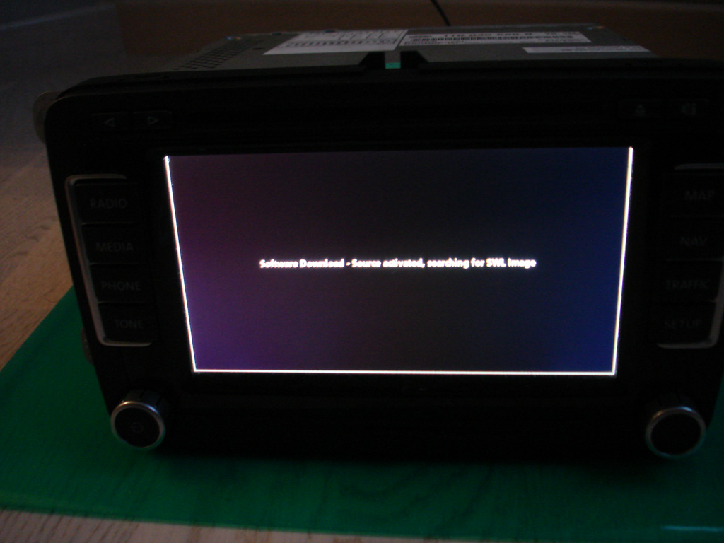

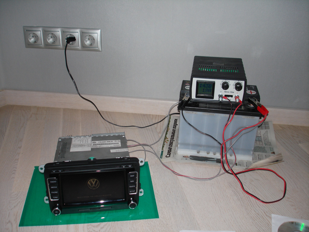

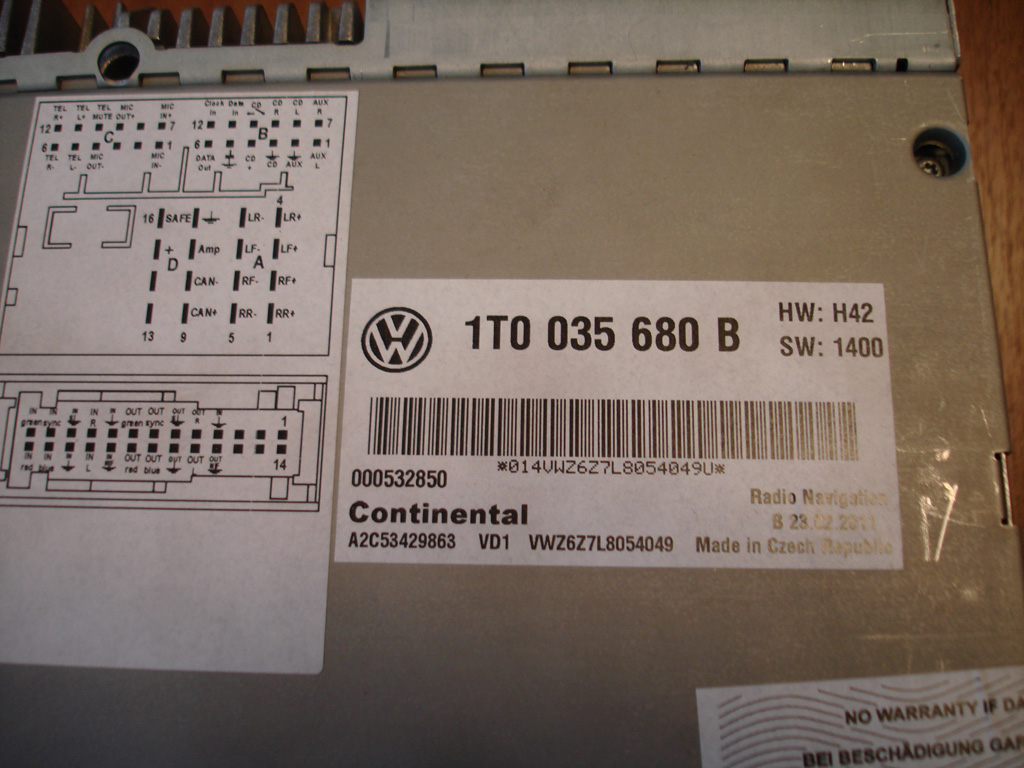

О подключении магнитолы "на столе".

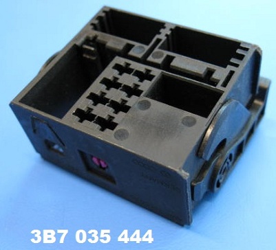

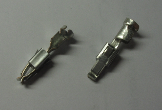

Для этого нужен разъем черный:
И в него 3 пина с номером N 906 845 05
Масса подключается к 12 пину, а плюс к 15 и 16 пину.

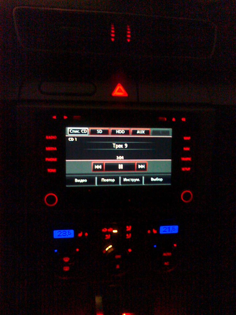

Жмем кнопку включения и вуаля, мафон просит код и дальше работает и фильмы показывает

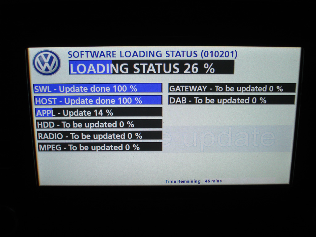

Для прошивки я использовал обычный блок питания(он же ЗУ) и АКБ от Вебасты(вторая АКБ в багажнике).
АКБ чисто для буферного режима, вдруг что случится с зарядником или свет выключат![]()
А так хоть она прошьется, а не выйдет кирпич

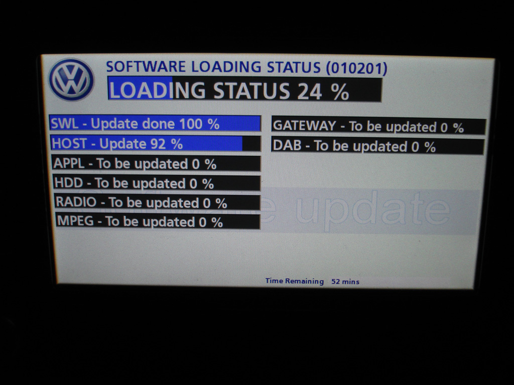

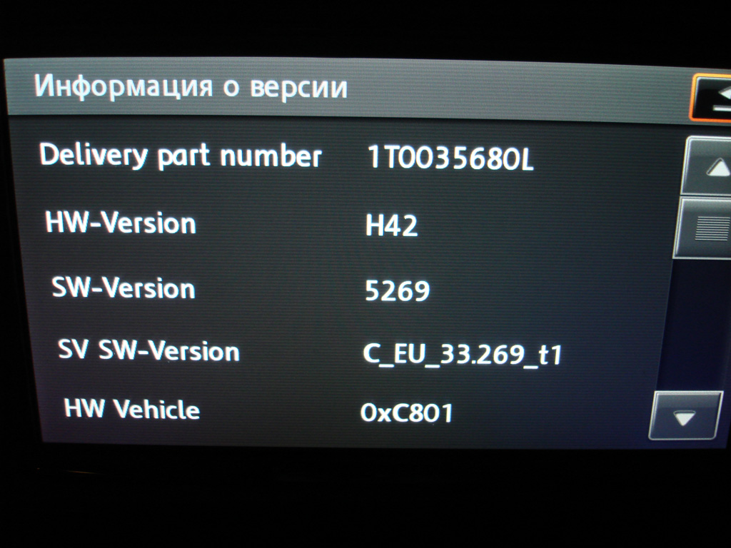

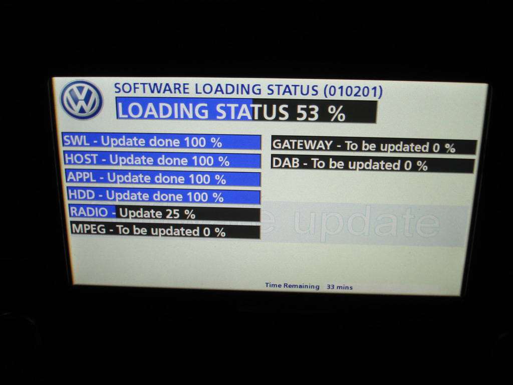

Прошивал 5269mtv версию.
Процесс прошел успешно
Информация о прошике

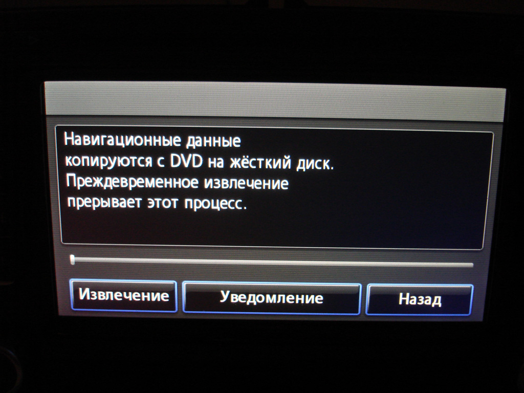

Ставим карты 8049 новые.
Немного изменилась сама картинка, появился значек Блютуса. Зачем не знаю.

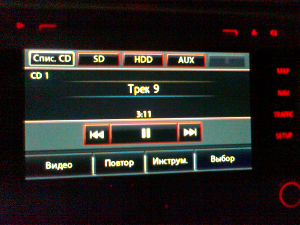

Все работает, телефон подключился, CD чейнджер шуршит, радио и нави работают. Все ОК
Работать стала шустрее, звук вроде такой же.
Я доволен![]()
