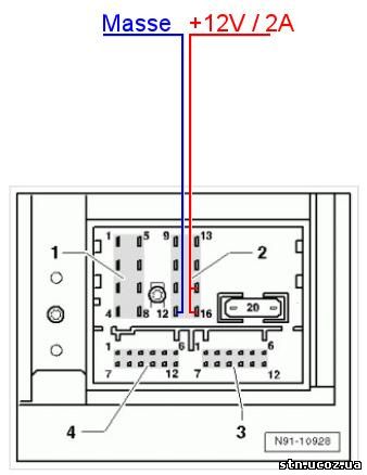

О подключении магнитолы "на столе".
Для этого нужен разъем черный:
И в него 3 пина с номером N 906 845 05
Масса подключается к 12 пину, а плюс к 15 и 16 пину.
Жмем кнопку включения и вуаля, мафон просит код и дальше работает и фильмы показывает
