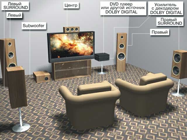

    Их не ставят туда
    а в инете полно картинок
    Как пример, в машине сабвуфер ваще стоит в багажнике.
    Но при правильной вазе и стыковке по частотам звучать он будет отчетливо впереди, хоть и стоит сзади
    Ставить его можно куда угодно

    Машина это совсем другое.
    По хорошему если 1 саб, ему нужно искать место, например даже есть такой метод Subwoofer Crawl
    Если позволяет бюджет, лучше поставить несколько сабов.

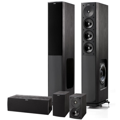

    У меня акустика Jamo 608, в основных динамиках уже стоят низкочастотники 10 дюймов.
    Они отыгрывают до 100Гц. Читая про них в интернете, большинство пользователей используют их без сабвувера, типа им хватает.
    А мне нужен низкий, телесный, что бы ощущать телом бас. В моем случае одного саба хватает. Он даже играет на 1/4 своей мощности.

    Как я писал выше, у меня основные колонки имеют низкочастотники сопоставимые с сабвуфером.
    Так что, у меня в системе, грубо говоря, 3 сабвуфера.

    white120171, там в этой самой Jamo 60 сколько нч-динамиков в одном корпусе?
  13. #613
    28.04.2011
    5,972
    Получено: 4,148
    Отправлено: 217
    capitan vdv, один
  14. #614
    один
    Фронт хорош! Именно за встроенные низкочастотники я люблю JBL Loft!

    почитал, пишут что достойная акустика, но и цена приличная (как новичок в этом деле говорю). А ресивер под этот комплект какой?
  16. #616
    Да любой 5.1

    От 150 Вт на канал. Иначе не раскачает.
    Желательно ресивер 7.1 (7.2), с функцией биампинга (отдельное усиление НЧ и СЧ+ВЧ динамиков)
    У меня PIONEER VSX-922-K http://www.salonav.com/arch/2012/09/078.htm
    Старичек, да в новых то и нет ничего нового, не угонишься за ними.
    Фронт подключен биампингом. Низ отдельным каналом и верхи с серединой отдельным каналом.
    В таком виде они раскрываются полностью.
    Был у меня PIONEER VSX-519-K, он 120 на канал, чистые 5.1, биампинга нет. Колонки не играли, так попукивали, басов нет, середина захлебывеется когда низкочастотник пытался играть.
    Пришлось поменять на более мощную и продвинутую, в части подключения акустики, модель.
    Сейчас акустика звучит очень хорошо. В части музыки они посредственны, нет воздуха, сухой звук, хотя рок играют хорошо.
    Когда подается сигнал стерео, то сабвуфер не включается, ни как, он работает только на сигнале 5.1.
    Басов все равно хватает. Потому что биампинг.
