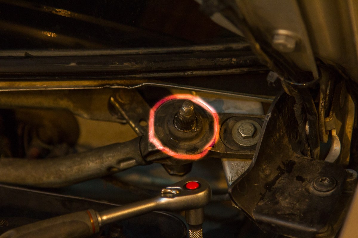

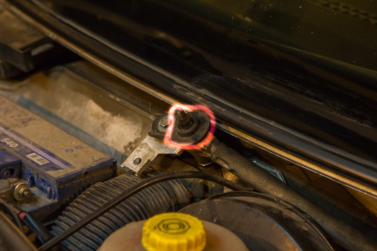

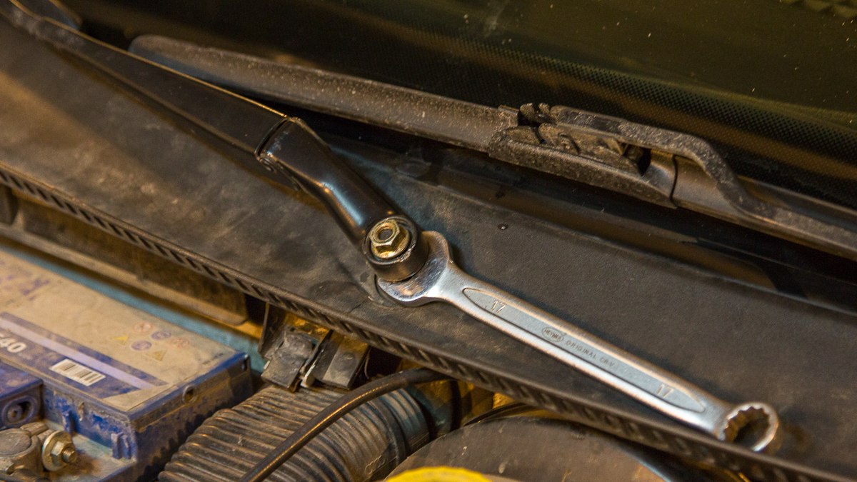

Снимаем заглушки с поводков дворников и откручиваем гайку на 13.
Кто-то писал про выпрессовыватель подшипников для снятия поводков - вы чего?) Все без усилий делается ключом на 15-19.

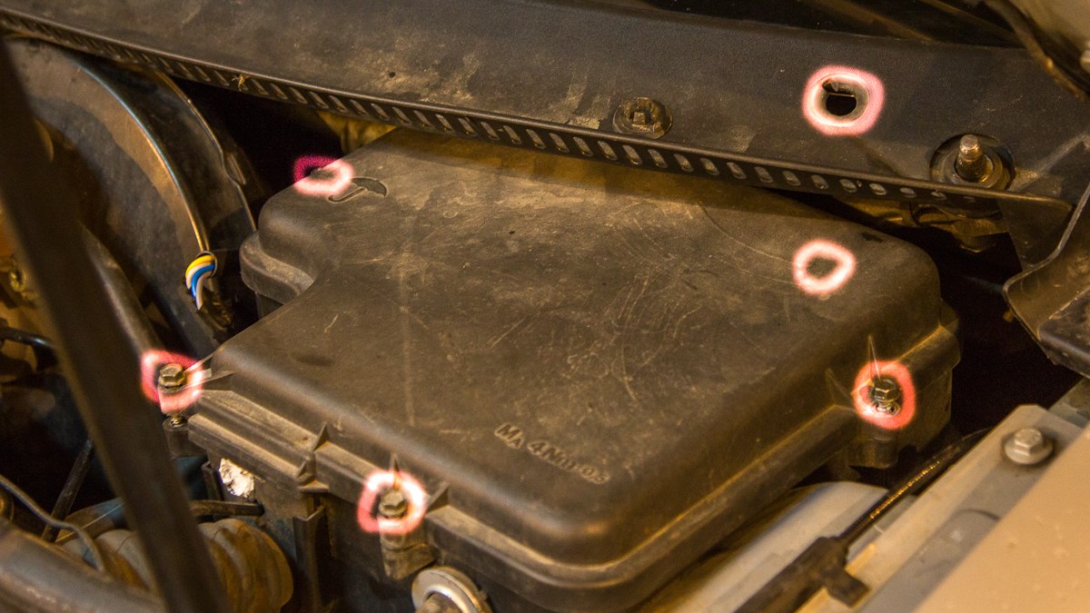

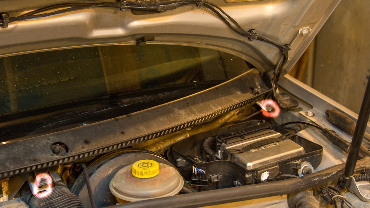

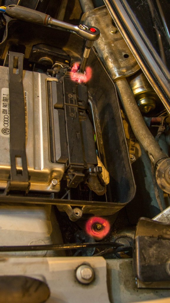

Далее снимаем крышку бокса для мозгов) Кружками (для новеньких и тех, кто не в курсе) выделены места расположения саморезов.(Для самого хитрого, который спроятался инжинеры ВАГ придумали заглушку в пластиковой панели)

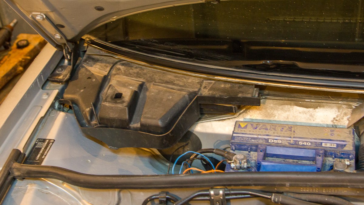

Сняв поводки дворников можно снять пластиковую панель для отвода воды под стеклом. Предварительно открутив саморез на крышке салонного фильтра и демонтировав 2 зажима.
Панель снимается руками, аккуратно и не торопясь - помогать можно, пролив WDшкой, если совсем не идёт и подковыривать пластиковыми лопатками, в роли которых, дорогие колхозники, могут выступать любые изделия из пластика)

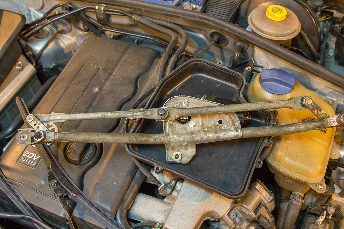

Дальше нам будет мешать сам бокс с мозгом... его можно открутить совсем и снять все разъемы - так будет удобнее, а можно просто открутить крепления и немного сдвинуть вперед, предварительно приподняв вверх.
Так же стоит сразу снять и отложить, что бы не посеять 2 резиновые юбки) на втулках поводков)
Крепления трапеции фотографировать не стал, там болты на 10 их сложно не заметить - 1 по центру внизу и 2 по бокам у втулок.

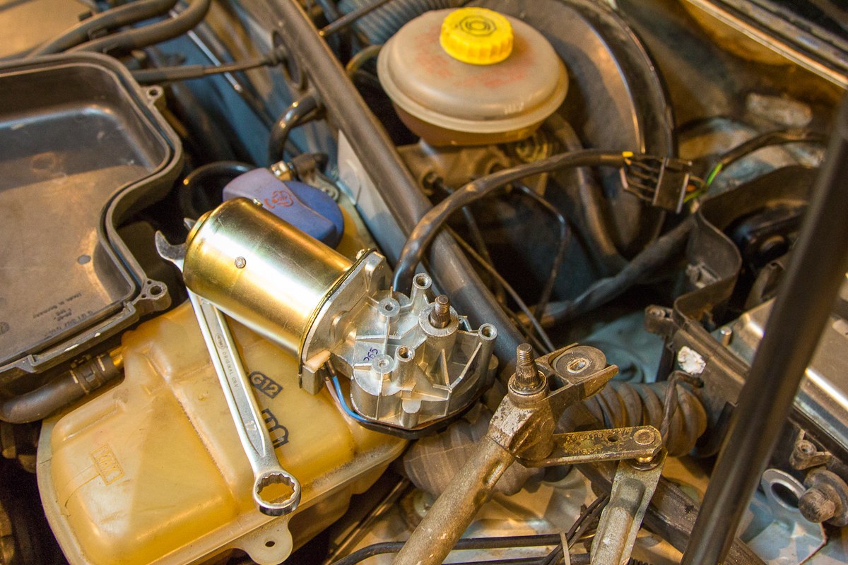

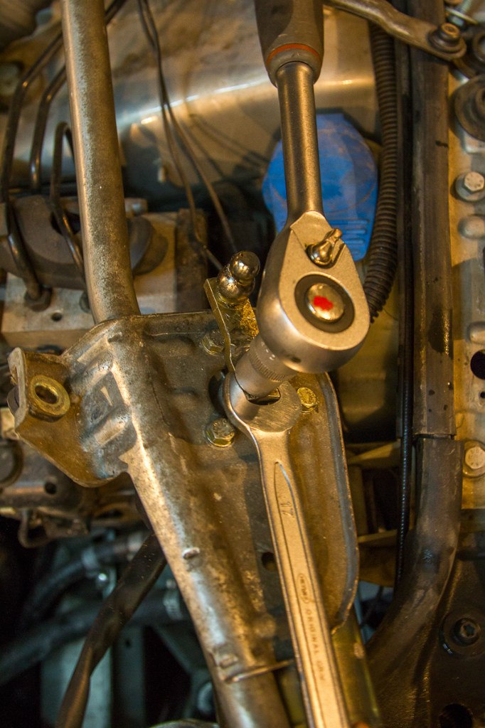

Моторчик от коромысла я отделял так: ключ на 17 и голова на 13 (да, шарнир нужно разъединить, 15 ключ и тут нам пригодится)

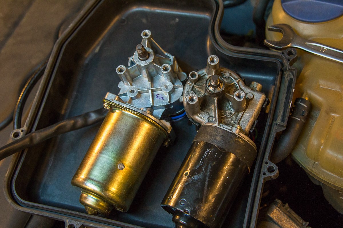

Вот они, пупсеги: ТАЗ и ВАГ)

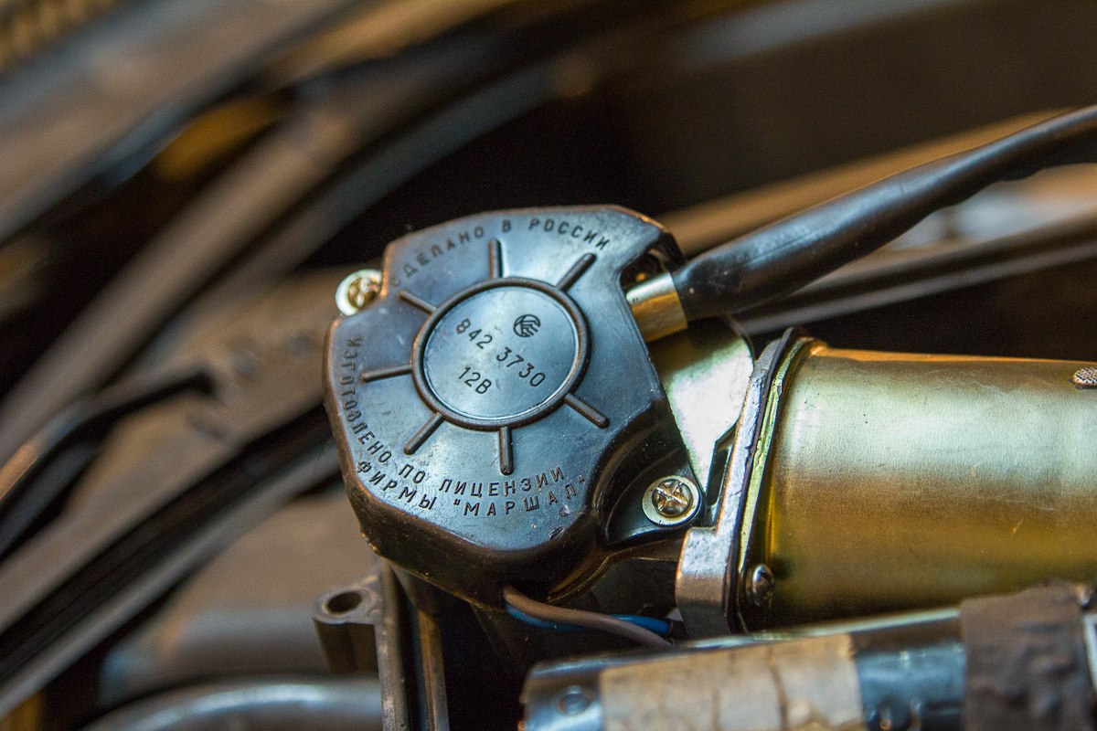

Единственная маркировка на моторчике - это...

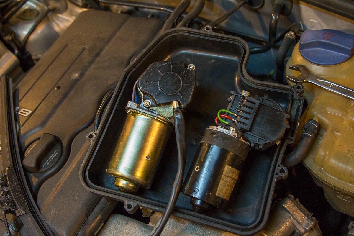

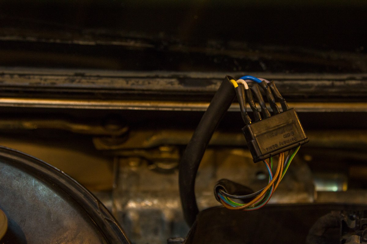

Распиновку моторчика я брал такую(тут вычитал на форуме, да)
Последовательность перепайки:
1-Сиреневый,
2-голубой,
3-черный,
4-белый,
5-желтый.
С той лиш разницей, что я ниче не паял.
Я вынул пины из ТАЗовского разъема и воткнул их в разъем на косе, в нужной последовательности, запихав каждый контакт в термоусадку.
Держится отменно. Разъем на косе имеет нумерацию.

Устанавливаем моторчик на трапецию (3 болта на 10). Далее нужно одеть коромысло)
Я по нему постучал через головку на 15 на 1/2, что бы сел там на прорези. Положение коромысла - это ключевой момент.
Если Вы смотрите на УСТАНОВЛЕННУЮ трапецию со стороны переднего бампера - коромысло должно смотреть строго влево(это как раз положение ЛЕЖАТЬ! для дворников).
Тут, как и при снятии - ключом на 17 держим от проворота и аккуратно, что бы ось не начала с гайкой проворачиваться затягиваем гайку головкой на 13)

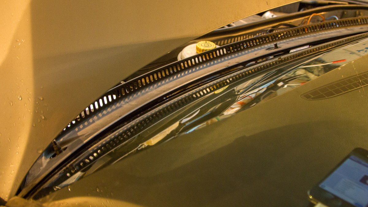

Правильное положение левой и правой втулки трапеции соответственно:
Вот и все!
ТАЗовый моторчик, конечно, погромче стока будет, но не сильно!
Трет отлично, я доволен.
