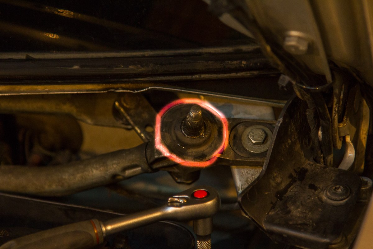

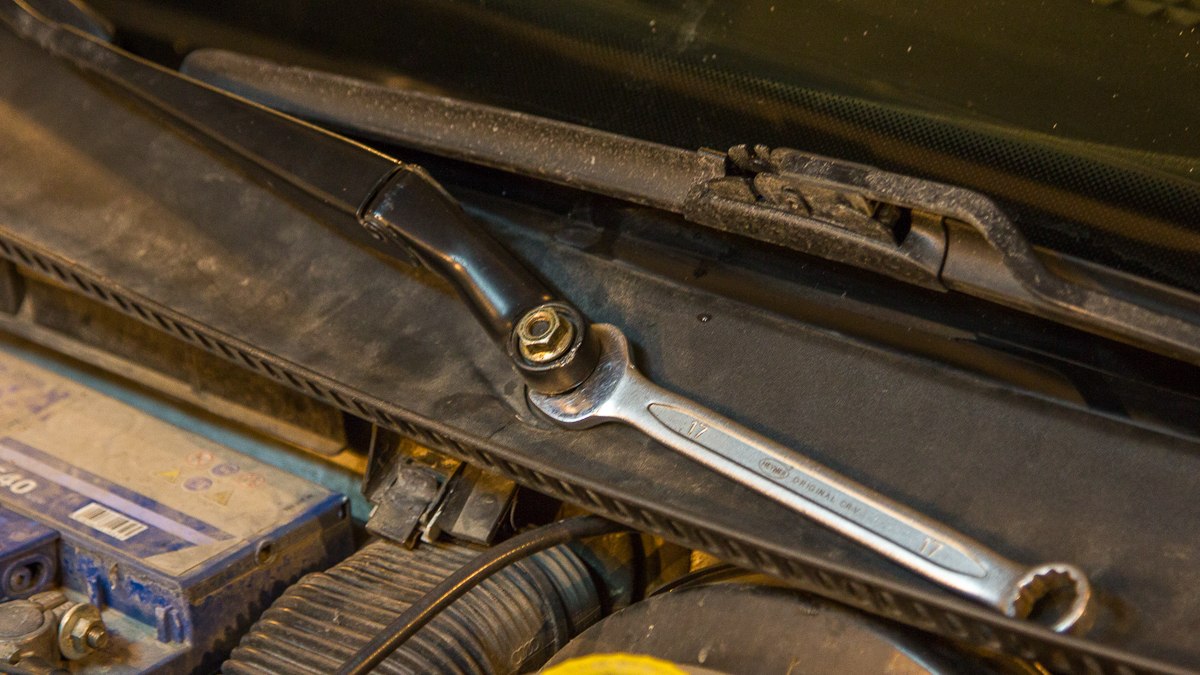

    Снимаем заглушки с поводков дворников и откручиваем гайку на 13.
    Кто-то писал про выпрессовыватель подшипников для снятия поводков - вы чего?) Все без усилий делается ключом на 15-19.

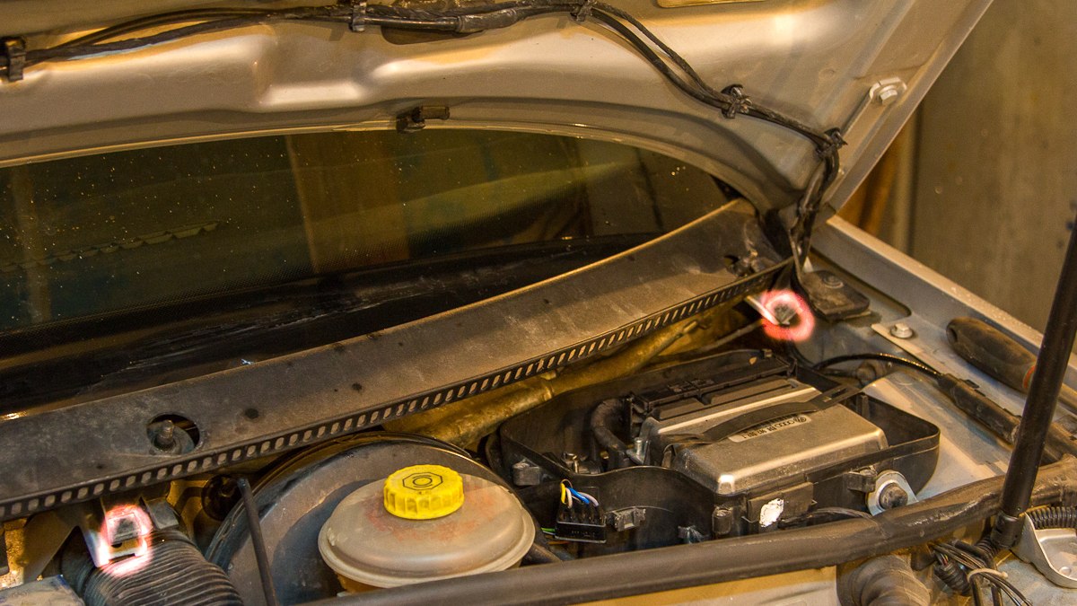

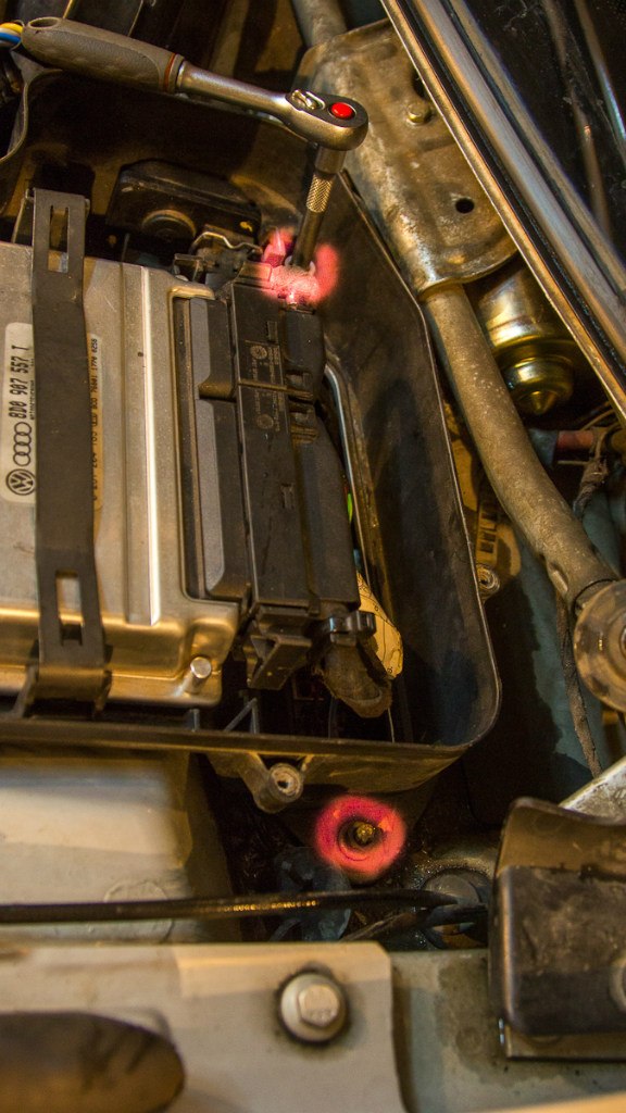

    Далее снимаем крышку бокса для мозгов) Кружками (для новеньких и тех, кто не в курсе) выделены места расположения саморезов.(Для самого хитрого, который спроятался инжинеры ВАГ придумали заглушку в пластиковой панели)

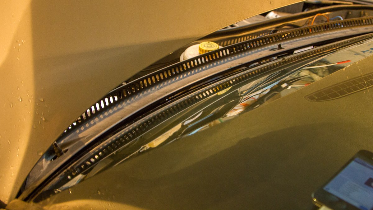

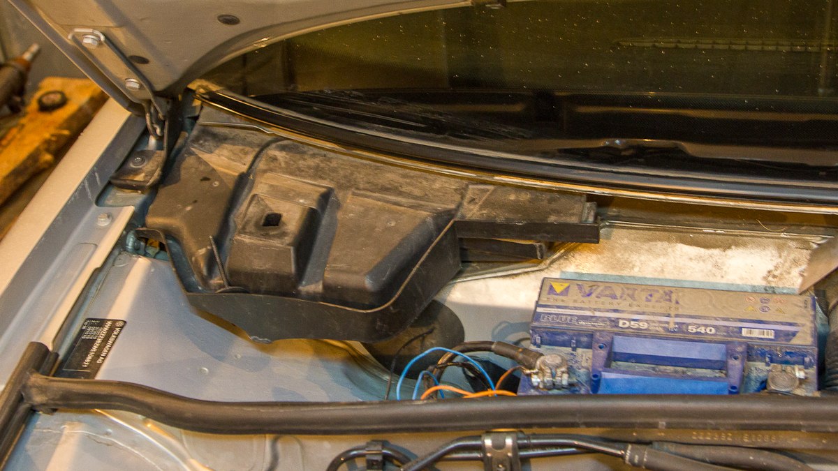

    Сняв поводки дворников можно снять пластиковую панель для отвода воды под стеклом. Предварительно открутив саморез на крышке салонного фильтра и демонтировав 2 зажима.
    Панель снимается руками, аккуратно и не торопясь - помогать можно, пролив WDшкой, если совсем не идёт и подковыривать пластиковыми лопатками, в роли которых, дорогие колхозники, могут выступать любые изделия из пластика)

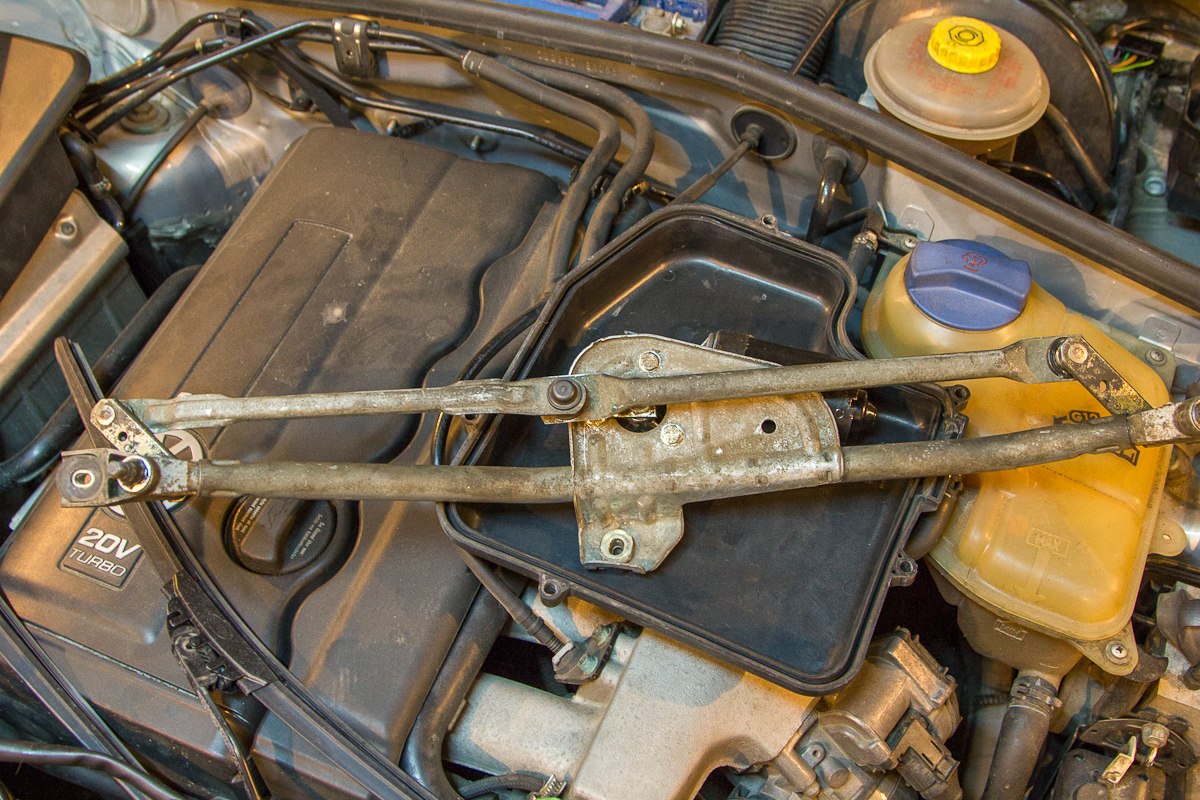

    Дальше нам будет мешать сам бокс с мозгом... его можно открутить совсем и снять все разъемы - так будет удобнее, а можно просто открутить крепления и немного сдвинуть вперед, предварительно приподняв вверх.

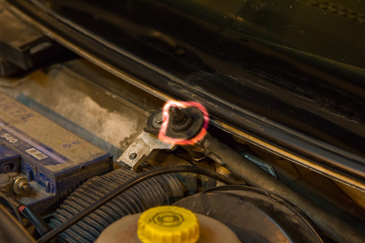

    Так же стоит сразу снять и отложить, что бы не посеять 2 резиновые юбки) на втулках поводков)
    Крепления трапеции фотографировать не стал, там болты на 10 их сложно не заметить - 1 по центру внизу и 2 по бокам у втулок.
    Сейчас, при замене моторчика усераться и запоминать положения трапеции не надо... все будет дальше по уму)

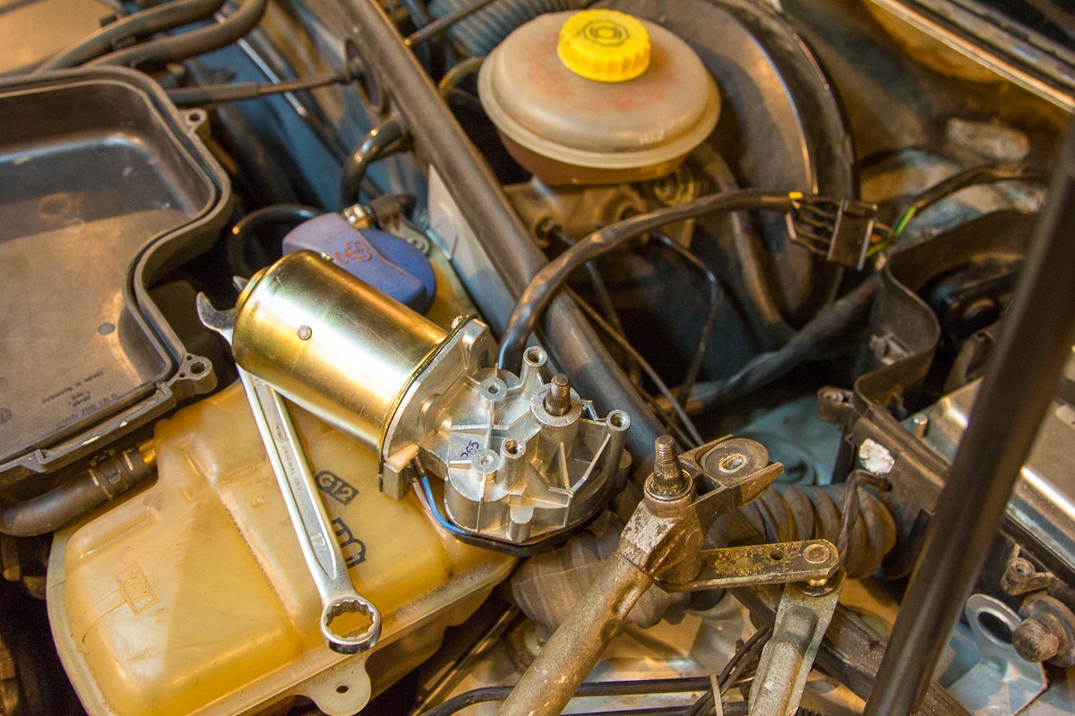

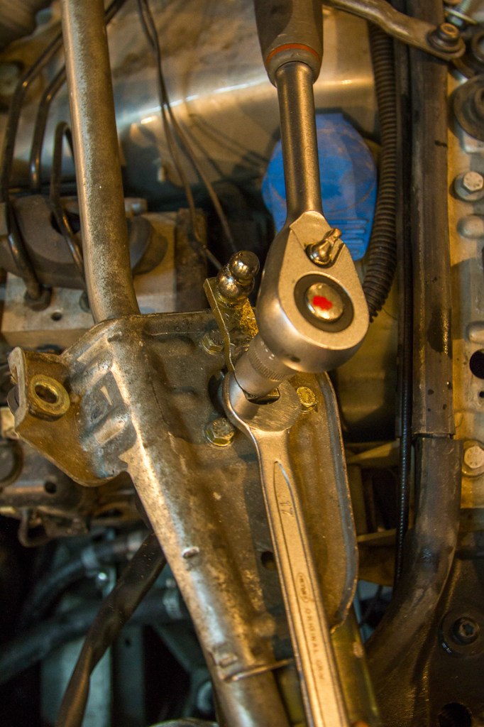

    Моторчик от коромысла я отделял так: ключ на 17 и голова на 13 (да, шарнир нужно разъединить, 15 ключ и тут нам пригодится)

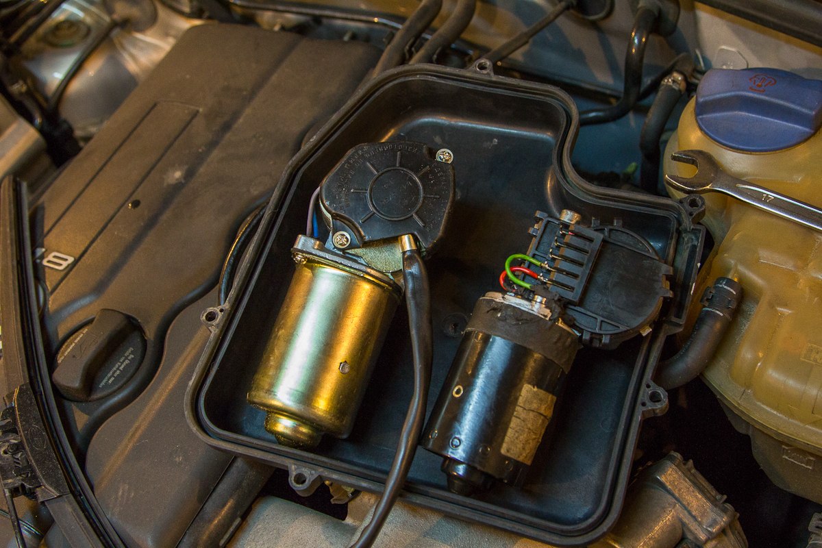

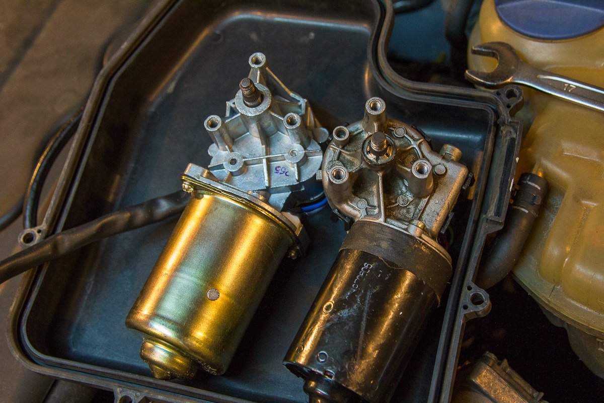

    Вот они, пупсеги: ТАЗ и ВАГ)

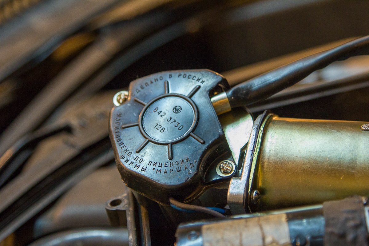

    Единственная маркировка на моторчике - это...

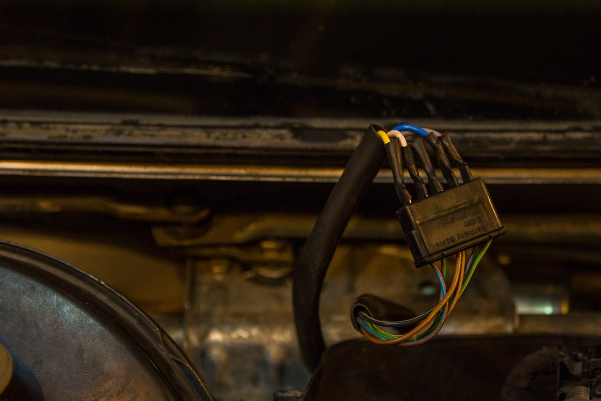

    Распиновку моторчика я брал такую(тут вычитал на форуме, да)
    Последовательность перепайки:
    1-Сиреневый,
    2-голубой,
    3-черный,
    4-белый,
    5-желтый.
    С той лиш разницей, что я ниче не паял. Я вынул пины из ТАЗовского разъема и воткнул их в разъем на косе, в нужной последовательности, запихав каждый контакт в термоусадку. Держится отменно. Разъем на косе имеет нумерацию.

    Устанавливаем моторчик на трапецию (3 болта на 10). Далее нужно одеть коромысло)
    Я по нему постучал через головку на 15 на 1/2, что бы сел там на прорези. Положение коромысла - это ключевой момент. Если Вы смотрите на УСТАНОВЛЕННУЮ трапецию со стороны переднего бампера - коромысло должно смотреть строго влево(это как раз положение ЛЕЖАТЬ! для дворников). Тут, как и при снятии - ключом на 17 держим от проворота и аккуратно, что бы ось не начала с гайкой проворачиваться затягиваем гайку головкой на 13)

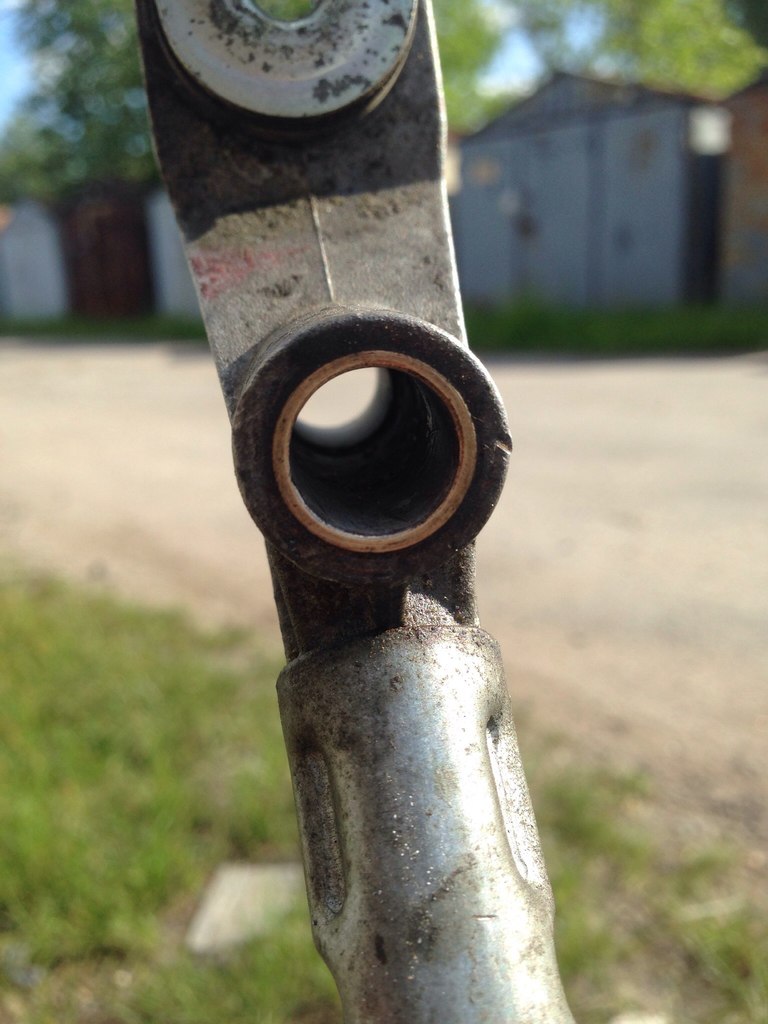

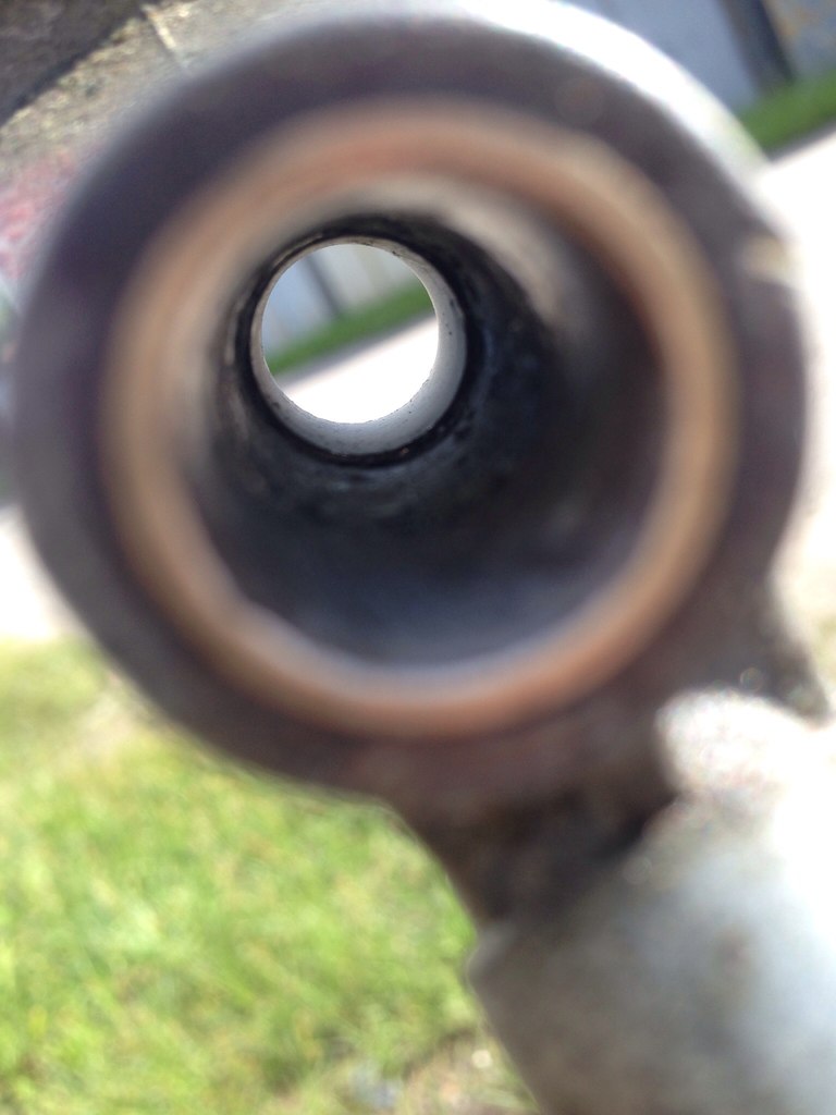

    Хотел бы добавить по трапеции следующее...
    Тут у меня опять подклинило одну втулку... я ее перебирал.... и наткнулся на важный момент!
    Почистив втулку наждаком, я уже думал все собирать, как подумал, что посадочное отверстие мб тоже загажено на стенках... и не ошибся
    Там оказывается даже выемка есть!!! под смазку, но у меня там поселилось гОвно, которое еще и притерлось самой втулкой, и я не сразу понял, сколько там его!!! Хорошо, есть привычка проверять отверткой на жесткость)))
    Вот фото, что бы было понятней, о чем я говорю. О том, какие места требуют чистки и наполнения смазкой.
    ток телефон под рукой был, так что надеюсь понятно вышло!
