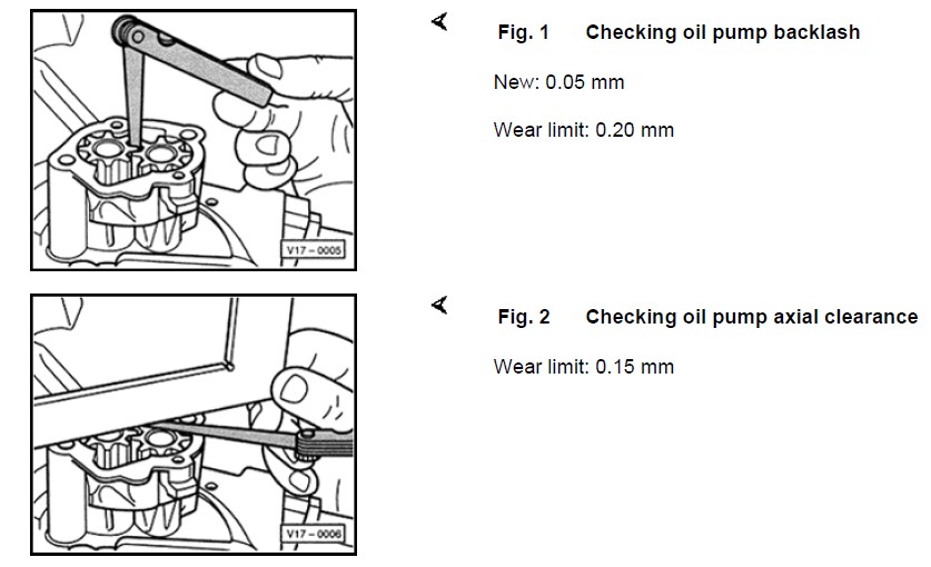

    Добрались до маслонасоса, нужно оценить его износ.
    Не подскажет ли уважаемое коммьюнити допуски на всевозможные зазоры?

    Боковой зазор 0,2 - допуск на износ... осевой - 0,15 - тоже допуск на износ...
    для полной картины:
