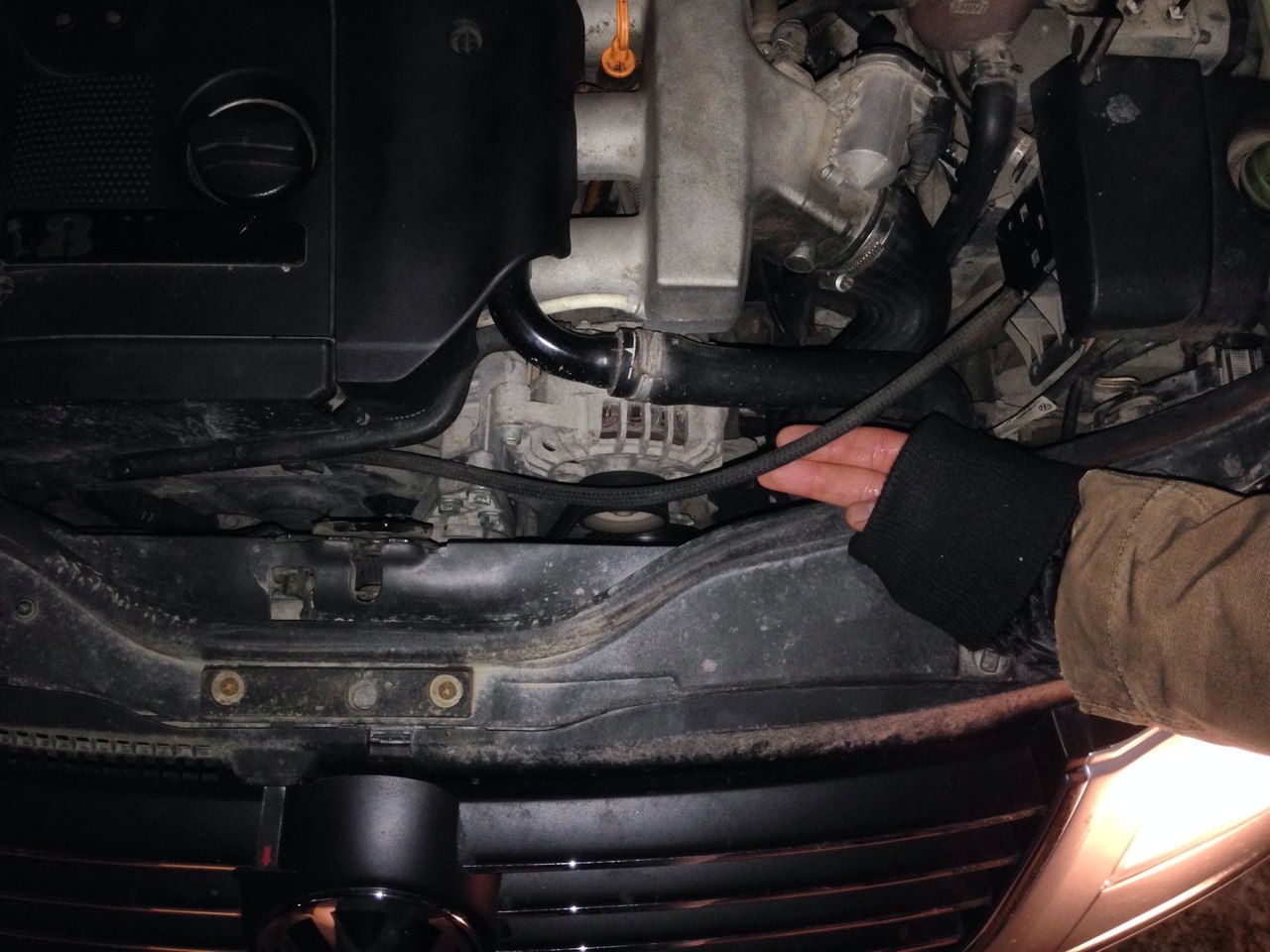

    По умолчанию что за шланг?
    привет всем, запутался в шлангах, куда и откуда собственно он идет? 1.8t AWM
    Passat b5+ 2002 AWM 1.8T 170 HP
    23.11.2009
    Питер
    22,236
    Получено: 3,845
    Отправлено: 86
    Вакуумный шланг управления байпасом. Должен идти от байпаса к клапану под впускным коллектором.
    У тебя он уполз куда-то под кожух бачка ГУР.
    турбина (клапан) --- впускной коллектор (клапан)
    угу.. вообще болтается походу...
    Он вообще болтается, а как этот калапан выглядит под впусным коллектором? можешь скинуть наглядную фотографию где сам сосок куда он одевается?

    Seregas, эмм да! Я чет тоже клапан у себя не видел, то конец где байпас эт понятно, а со стороны впускного - пока загадка

    Можешь его подсоединить вместо белого с хомутом, что на фото, получится небольшой тюнинг, меньше будет "задумчивость" электронной педали. А белый посмотри куда идет, и закольцуй на свободный штуцер клапана.
    Вот тут все описано подробно - https://passatworld.ru/showthread.php?t=146273
    Passat B5+ , 2001 ,черный , американец , 1.8 Т AWM , АКПП - в миру Сергей
    30,223
    Получено: 6,744
    Отправлено: 4,720
    толстоват диаметром для него, как мне кажется судя по геометрии колхозной вакуумной трубки (белого цвета) она уходит именно на байпас, минуя 249-ый
    автор, нужно найти куда стыкуются концы этой трубки, то что это колхоз - это уже очевидно
    ТТКлим, и не ищи, нет на АЕВе ни 112-го, ни 249-го... там проще: коллектор-байпас...
    А у ТС чёй-то намудрили... сразу под крыло к вакуумному рессиверу?
    получиться может не то что тюнинг, а целый антитюнинг. делать надо только то в чем уверен, а не методом тыка.
    дык на то и колхоз - надо чтоб толще и длиннее было
    тоже была такая мысль типа схема полной гарантированной защиты от помпажа
    Ну толстоват-не толстоват это понятие относительное.
    Я себе на байпас ставил хороший вакуумный шланг. Он тоже был внешне толще оригинала.
    Да, у тебя его нет. Шланг сразу на штуцер на впускном коллекторе
    В общем - снимать верхнюю крышку двигателя и смотреть, куда идут енти шланги.
    Соединю по этой схеме, спасибо Вам ;)
