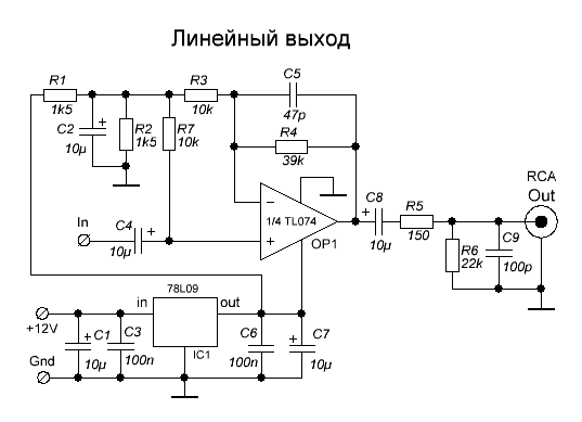

    Речь идет об этой схеме?
    Все можно сделать навесным монтажом на монтажной плате. Гораздо проще, чем заморачиваться с протравкой.
    http://s-u.su/s/8gjruots.png
    Да, только это на 1 канал! Как ты видишь там указана четверть от TL074!
    Стаб питания один на все. Т.е повтор схемы будет только в правой части?

    Я не совсем схему понимаю. Ну как бы я понимаю что куда. Но немного в ступоре в плане TL074. На карнтинке часть схему.
    В частности вопросы с землей - она у всех общая?
    Схемку нашел на TLке!
    Распечатал...ппц она мелкая.
    Вот файлик приложил. Сижу пока разбираюсь.
    Гляньте спецы!
    Общая.
    Так Ewgeniy обещает помочь с рисованием схемы и разводкой, уже попроще будет.
