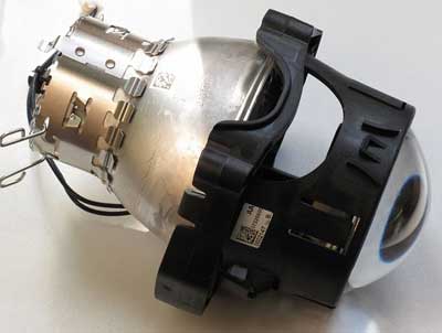

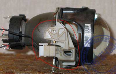

ВСе что стоит на своих местах, платы, моторчики, все там же и остается, ничего перемещать не надо, иначе работать не будет.
вынимается старя линза, стачиваются боченки на рамке, куда старя линза крепилась, сверлятся отверстия в рамке под новую линзу, и все. Прикручиваем новую линзу к рамке. В месте где стоит плата поворотного света, убираем часть корпуса линзы, чтобы плата не зеплялась за нее, и все.
В том же галогену нет есть рамка за 1000 рублей, ставится в наши фары, и прикручивается к ней хелла 3р.
Интемо это и есть хелла4. Хеллы 5 нету, там уже пошли интеллектуальные линзы, которые меняют световой пучок, но это уже не наш вариант, там камера нужна.
В замен валео нью, народ ставил, там рамка пластиковая, прям саморезами или стяжками крепят и все, + там негу платы поворотного света сбоку. там немного все проще.

Т.е вместо Валео-нью поставить Хеллу Интемо-4 не большой гемор (исключая разборку фары, конечно)... Будем думать...![]()

А размеры и места креплений у Valeo-New и Hella-4 Intemo различаются довольно прилично...!!
Не так то просто Интему воткнуть в фару с Валео Нью будет...

хелла интемо она зеркальная? почему все так хвалят их
| Получено: 315 Отправлено: 118 |
Да, меняются только линзы, все остальное свое оставляешь.
в Интемо можно поставить Любую лампочку
Да, зеркальная, как и хелла 3, и интеллектуальная хелла.
ну я бы не сказал что повально хвалят, кому то старая матовая хелла нравится, мне лично понравилась заливка света на ней, и она шире валео олд раза в два по освещению, я теперь туманки даже не включаю, их тупо не видно )
Это копия зеркальной хеллы, Тут ее называют Hella 3R
