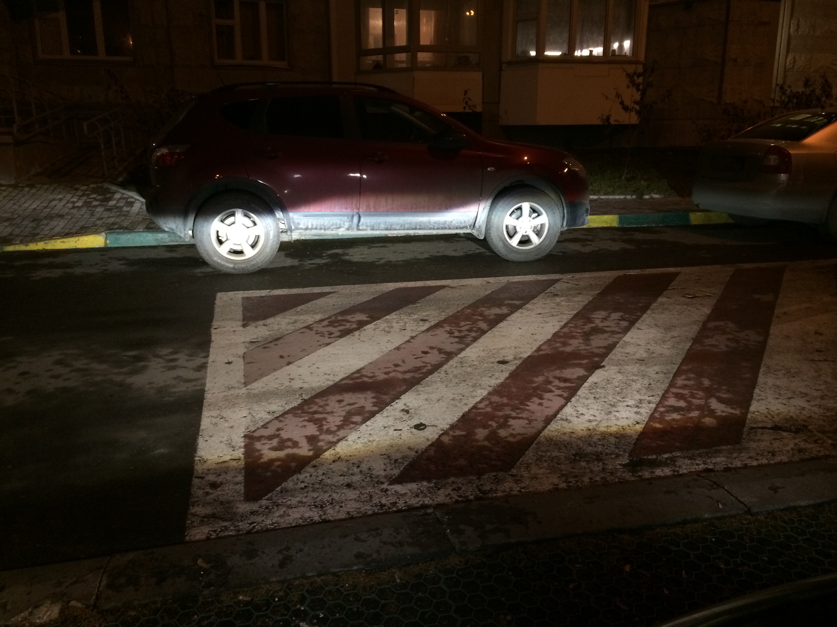

  5. #105
    так она высокая или низкая???
    С Айфона ночью.

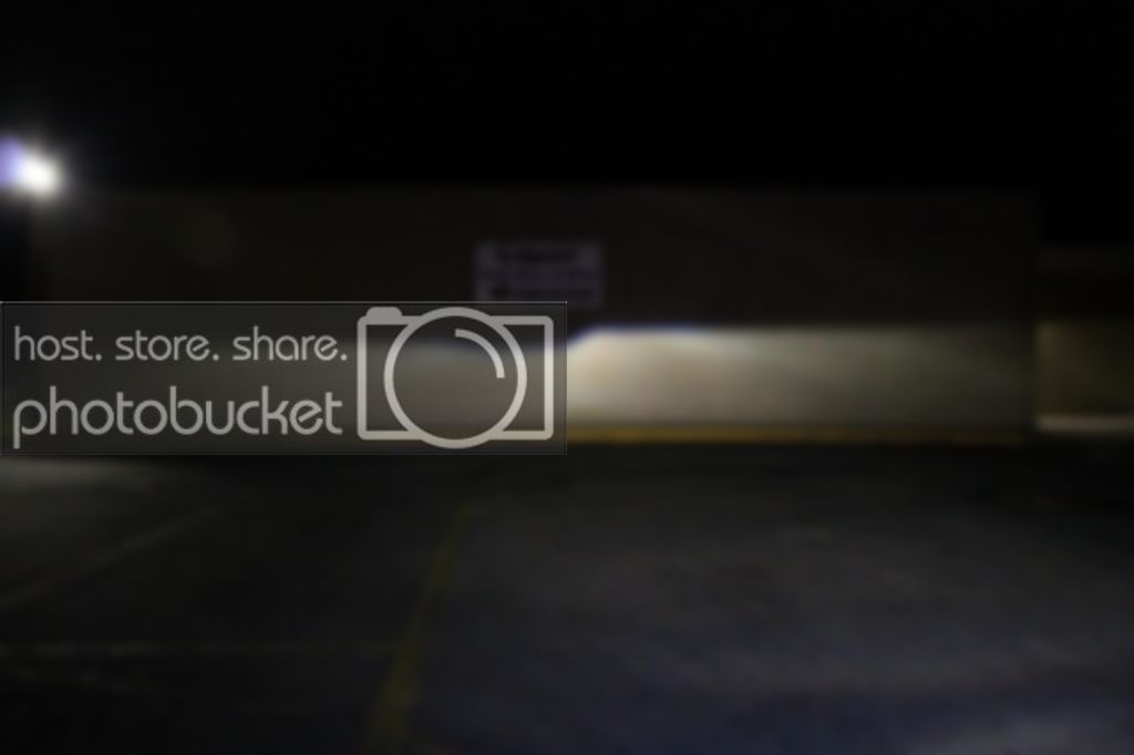

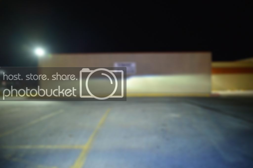

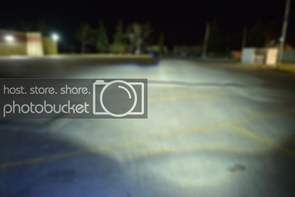

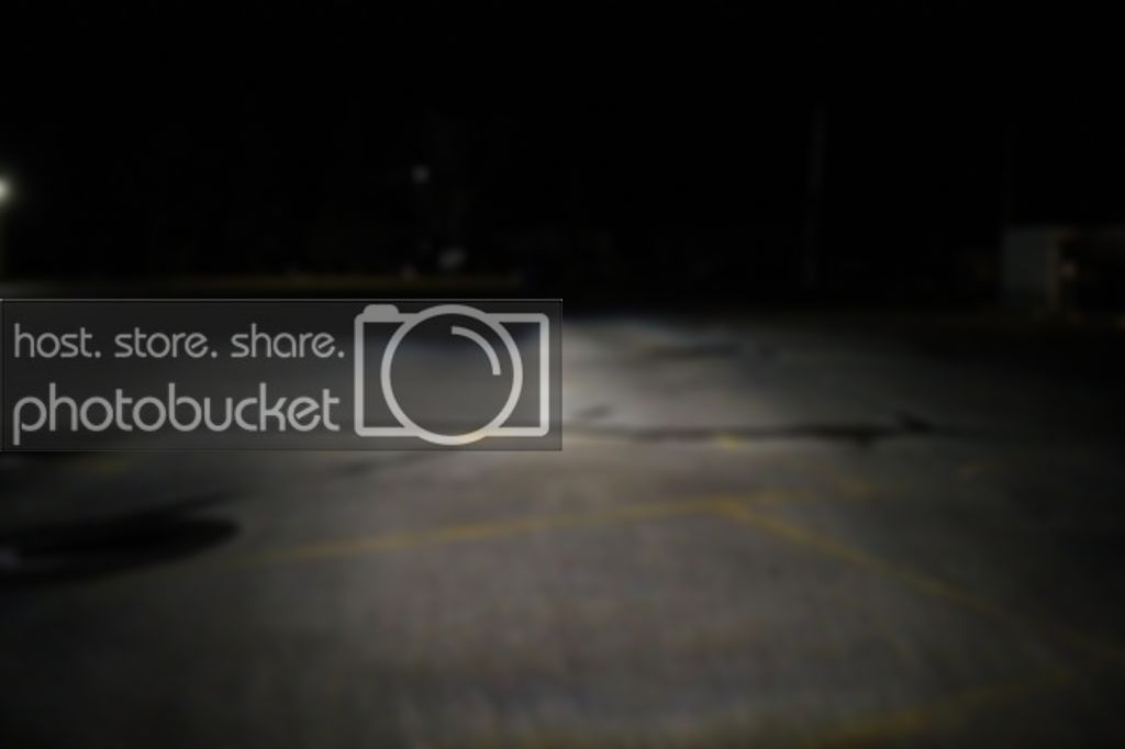

    Кстати, еще один момент, По поводу линзы, ее свет можно улучшить путем изменения положения лампы в ее цоколе, для этого под нижнее место нужно подложить проставку 1-2 мм.
    Штатно самое светлое пятно отдано дальнену свету, мы же его опускам на границу СНТ, и получаем далекий дальний.
    Как то так ))
    http://www.hidplanet.ru/forum/viewtopic.php?f=5&t=1077&start=345
    Добро пожаловать! Интемо как-то модифицировали, судя по всему?
    Да, я помещен 1мм прокладки между держателем объектива и щит, я использовал коробки с кукурузными хлопьями в качестве прокладки и нарезать очень маленькими
    Это перевод и Инлиша через гугл ))
    я просто хотел бы иметь немного больше цвета и лучше горячую точку на шаг, это делает вас лучше видеть на расстоянии
    Hella intemo stock with Harisson toshiba D4S
    заметить, что существует не так много цвета по отсечения и горячая точка короче
    Hella intemo 1 мм прокладку (коробки от хлопьев) между экраном и объективом Держатель с XV Philips D2S
    Похоже в первых партиях Интем (поголовно до середины 2011г.в., а иногда и позже) было нарушено геометрическое положение колбы источника света по отношению к самому отражателю. А именно: её недостататочная глубина посадки и плюс к этому, её ошибочное положение в горизонтальной оси координат. Разумеется исправить этот недостаток можно несколькими способами: начиная от индивидуальной подгонки самих ламп, заканчивая мех.обработкой посадочных точек на отражателе модуля под стандартную геометрию ламп.
    Вот, собственно и весь секрет.
    Но у меня линзы 13 года, и фишка с кукурузными хлопьями прокатывает ))
