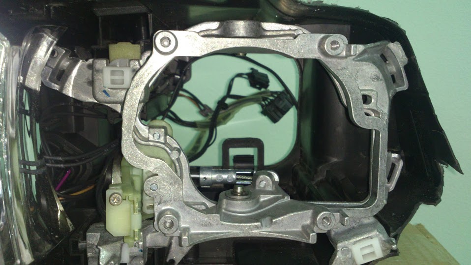

ladjak, как тытам расказывал центровал и горизонталь ловил устанавливая линзы. я ведь на сколько понимаю просверлю новые дырки и потом уже врядли что смогу поправить
| Получено: 515 Отправлено: 169 |
я так сделал:
1. нашел с дебрях кладовки уровень
2. также выяснилгде на кухне ТОЧНО ровная горизонтальная площадь - оказалась столешница
3. рамка своими нижними креплениями (это у меня) точно горизонтальна, как и верхние крепления бишки.
4. ставим рамку, прислоняем к ней модуль, на него уровень. Двигая модуль выставляем его в горизонт - помечаем места будущего крепежа.
Уже покатавшись выяснил, что в левой фаре надо бы модуль докрутить 3-5 градусов против часовой если смотреть на расположение света на стене![]()
| Получено: 3 Отправлено: 14 |
ladjak, ну то есть получается что надо их подключить чтобы увидеть как светят. как в домашних условиях это делали?
boss181, микруха стоит у насна родых фарах, линзах?
то есть теоретически я могу снять блок розжига и аккум взять и проверять
boss181,
Я так понимаю важно линзу к самому крепелнию горизонтально проикрутить, а крепление и так стоит горизонтально?

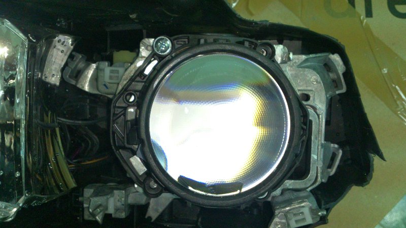

Мне мои линзыпришли с польши. Доставка + клей + линзы = 90 евро
| Получено: 1,492 Отправлено: 2,114 |
Мужики!!! Вопрос! Это те самые линзы, что в ауди клубе ставят на ку7? http://www.audi-club.ru/forum/showth...=260683&page=7кто Intemo хотел??? - http://www.hidplanet.ru/forum/viewtopic.php?f=2&t=5535
Там речь про какие-то "линзы HELLA SUPER NEW "INTEMO"
В эти линзы можно Д1С ставить? У ку-шки вроде Д1С![]()
| Получено: 315 Отправлено: 118 |
супер нью и интемо это одна и та же линза, лампу она принимает любую.Мужики!!! Вопрос! Это те самые линзы, что в ауди клубе ставят на ку7? http://www.audi-club.ru/forum/showth...=260683&page=7
Да, просто чуть выше и уже будут новые дырки под интемо.
Микруха стоит на прводе в фаре на конце разьема, такая как 10 копеек.
Плюс и минус не важно где, интеме на это пофиг.
у меня есть зарядное для акума. я же могу к нему блок розжига подключить? или не стоит?
boss181, пока не очень понимаю конкретно принцып правильной устрановки линзы, там можно ошибится?
я так понимаю надо сделать новые дырки под линзы?
этот моменнт не понял. новую линзу нади выше?
или все тако стоит раскрыть фару и тогда уже думать

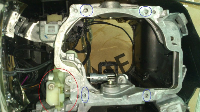

Во первых надо сточить штатные пятачки крепления линзы олд.
и приложив интемо отмечаем где ее точки крепления, и сверлим дырочки, получится вот так (обведено синим)
и прикручиваем интемку, можно на 3 болта.
Вот так. Основная проблема еще будет с зеркалной блендой, т.к. ее защелки не подходят к интеме, я просто через двойной скотч и двухкомпонентный клей приклеил их к интеме, но надо хороший 3м скотч, иначе отвалится потом, и придется опять разбирать )
И одну защелку со стороны шторки надо будет убрать, иначе она мешает во первых одет ее на интему, во вторых не даст шторке подниматься.
