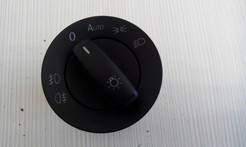

    Отправлено: 14
    Серега я понимаю что могу перекодировать, но сейчас ситуацию это не спасет. Лучше свет не будет. Ну скажу так надписи AUTO нет, но положение вроде есть нарисован тунель с фарой что ли, только обозначение другое. А как еще проверить?
    И опять же противотуманки надо будетт самому включать или они автоматически будут включаться?
    Squipper, года 2 назад мыл фары.. может конечно дело не в линзах, но я пока больше к этой проблеме склоняюсь

    Отправлено: 152
    Цитата Сообщение от kbapk84 Посмотреть сообщение
    И опять же противотуманки надо будет самому включать или они автоматически будут включаться?
    сами в зависимости от сигнала от ДС

    У меня вот такой.
    Да и на сколько известно чтобы включить ПТФ надо переключить переключатель и тогда поднять на ПТФ

    У меня вот такой.
    фото твое???
    Drive2
    У меня вот такой.
    ВСе верно с датчиком света, Кодируем 9 блок, ставим галочку чтобы туманки работали в режиме ДХО, и ставим галку Северо американский свет.
    Получаем что при стоянке на ручнике ничего не горит, как только начал движение, и ручник отключился, включаются только туманки.
    Ну и переводим положение ручки вверх, хотя туманки и в 0 гореть будут, но тогда в тунелях придется вручную включать ближний.
    фото твое???
    Вряд ли, на фото машина с галогеном.
    Passat B6 Variant 2007 2.0TDI BKP DSG6 RNS510+Саб. Oo oO Макс aka boss181
    ПРОДАМ новый Маховик для DSG6 - 24 т.р.
    ну вот и я задумался
    для чего значек ТУННЕЛЬ?? он аналогичен AUTO или принцип работы другой??
