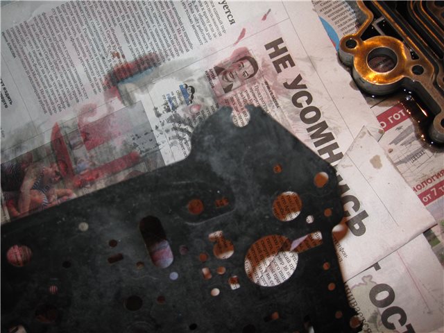

    Вообщем принёс домой плиту чтобы собрать при нормальном свете.Возник вопрос,а может быть проблема в прокладке между плитой и пластиной?А то она как-то не идеально ровно ложится(с небольшим смещением).Судя по металлической пластине жиклёры должны подниматься под давлением от плиты к пластине.И если пркладка будет смещена то жиклёры не будут прижиматься к пластине плотно.Или я уже придираюсь.
    главное, чтоб отпечаток муравейника был ровным.
    На такое
    можно забить. А вообще, забей лучше на гидроблок)) Отправь его в Екат или Москву на ремонт. Он поддается вполне и стоит все вменяемо, и пора ему уже)
    в Екате контакты
