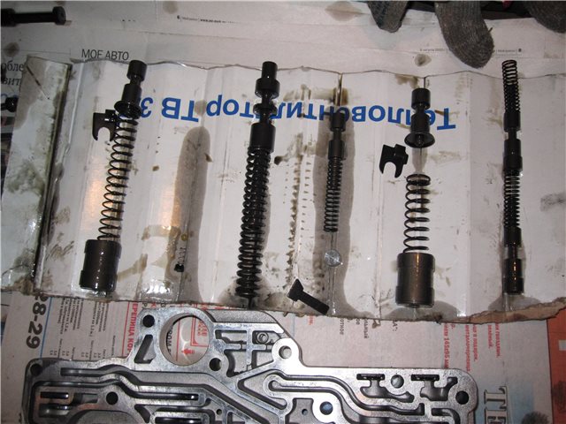

    Разобрал плиту,ничего криминального не увидел,жиклёры вроде все на месте.Разобрал половинки от плиты в одной из половинок обнаружил что на одном поршеньке почему-то 2 пружинки а на втором одна.На фотке обвёл красным.Сравнивал с отчётом из базы в отчёте по одной,но может так и должно быть, да и важно ли это
    Получается две пружинки в этой части,за что она отвечает.(обвёл красным.)

    dima033, подозреваю что кто-то колхозил заднюю передачу. Резинки все целы, все на месте, с другими отчетами совпадают?
    пружина должна быть одна(большая) Видимо какой то колхоз. Это энергоаккумулятторы которые как раз и отвечают за плавность переключения передач.

    Я думаю что пружину этуколхозили какраз для снижения давления задней передачи, чтобы пика небыло и чтобы капремонт не делать какое-то время.
    Ну это я так рассуждаю, не готов утверждлать. Но как-то слышал что кто-то подобное практивкует. Бред конечно...
    В принципе всё совпадает.Но нафига этот колхоз.И что теперь исправлять?Как избавиться от удара?Может эта пружина наоборот стояла чтобы в системе давление больше было при включении задней,потому что поршень давление сбрасывал.(это только предположение конечно)Что скажите?

    Ещё больше запутался.по zf мануалу там и должно быть 2пружины.только не нашёл про свою коробку cjq,но на всех 2.
    Соленоиды проверил ещё раз на сопротивление всё ок .Куда копать

    В гидроблоке типа Е17 под аккумулятором D стоит две пружины. Ты правильно мыслишь, что тормоз оборвало именно жесткой загрузкой реверса. Виноват в этом гидроблок, а именно задний нижний корпус с соленоидами.
    При включении реверса линейное давление поступает от selection slide valve (он же мануал, который торчит наружу и приводится кулачком вала селектора) одновременно на запитку муфты B через жиклер и в последовательную цепь трех плунжеров (revers gear valve, shift valve 1 и Clutch valve D) на запитку тормоза D. Плавность подъема давления обеспечивается гидроаккумулятором и перемещением плунжера clutch valve d на закрытие. Чем выше давление на входе, тем сильнее он закрывается, одновременно его регулируя, такая отрицательно- обратная связь.
    Это тот маленький плунжерок под двумя пружинами и шайбой, который стопорится ограничителем хода в виде вилки.
    Также в цепи задней передачи принимает участие шариковый клапан с пружиной. Он стоит в торце переднего нижнего корпуса под крышкой. Его задача обеспечить отдельное включение тормоза D без участия В в режиме 1-й передачи типтроника и дополнение гидроаккумулятора в режиме реверс.
    Проверить полноценно плиту можно только вакуумным тестером и имея тарировочную таблицу пружин. На глазок ничего толком не увидишь.

    Привет.Вообщем спасибо за инфу.Разобрал я этот клапан почистил.Возник вопрос сравнивал раскладку клапанов с мануалом и в мануале почему-то нет одного клапана который есть у меня.Отметил на фотке.Или это какая-то обобщённая схема?
