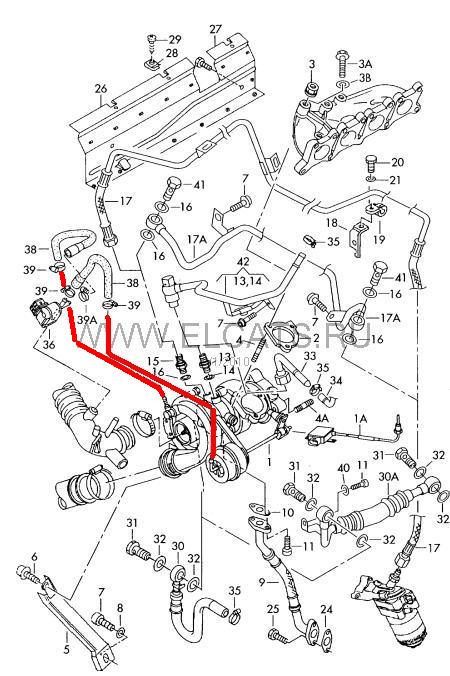

    Патрубки все на месте, опрессовку делал, нигде не шипит, только совсем чуток из под щупа. Напряжение 14,2 показывает вольтметром на клеммах, Вагком показывает 13,9-14,0.
    Если не сложно, ткните кто нибудь носом, как правильно идут патрубки от гусеницы и что на что одевается. А то есть сомнения, что сервисмены все правильно одели
