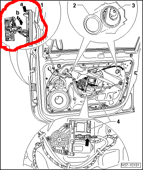

    Собираюсь ставить акустику и соответсвенно на мид-бас и твитер потяну провода. Будет поканалка.
    Т.е в каждую дверь 4 провода.
    Если в Б5ом было место для того, чтобы протащить провода, то тут, я так понимаю, одна фишка и места свободного нет. Естественно долбать фишку не буду.
    Вопрос такой: так действительно места нет или так на картинке?
    Если места нет, то какие варианты протащить туда 4 провода? Есть мысли - ведь у Динаудио туда идут 6(!) проводов, на 3 канала. Как они там проходят? Через фишку?
    Значит есть места для проводов. Какие тогда номера контактов в обе фишки(машина-дверь)? Ну тогда буду на фишку соединять. даже удобно!
    И вопрос про разборку двери. Замок снимать не нужно, как на Б5 было?

    Привет!
    Ставил себе музыку сам около года назад. Детальные подробности не помню, но провода протянул без особых проблем, значит, место есть. Плиту можно и не снимать (и замок соответственно тоже), но цеплять провода придется в довольно неудобных позах через отверстие для динамика

    Nixis, На Б5 или Б6? Речь про Б6
    Плита снимается для шумки
    Вот тут есть (Замена штатной акустики на аудиосистему Dynaudio) про разборку дверей и проводку через пины штатного разъема...может поможет.

    сделай через пины. либо дырки делать в посадочных местах для пинов и тянуть целиком провод

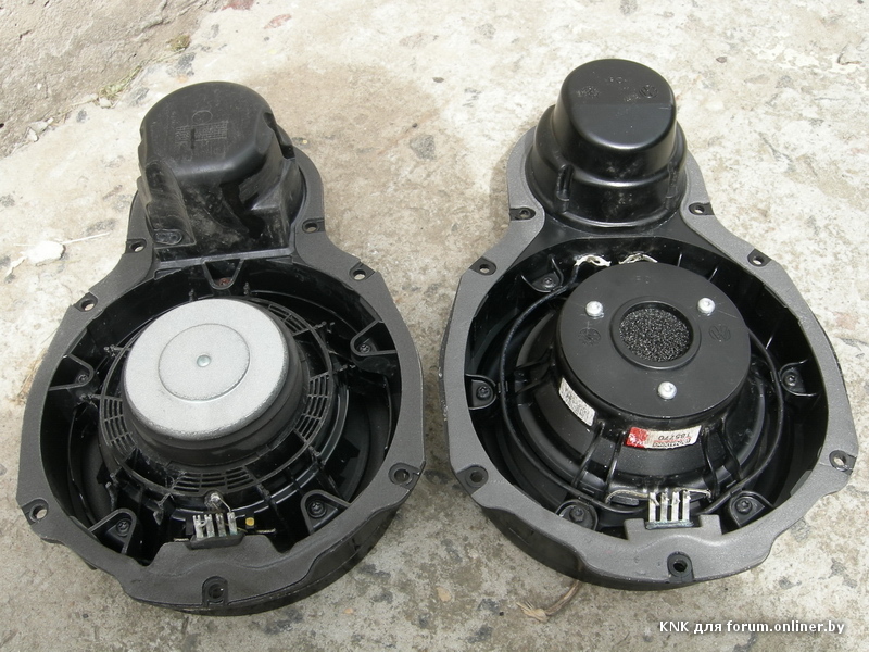

    К слову о Динаудио.
    Найдите 2 отличия:

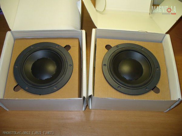

    Dynaudio MW 162.
    Стоимость порядка 5кр за 2 блина.
    Вроде ничего такие по отзывам!
    А твитера стоят в этой системе MD100.
    А середина MD140.
