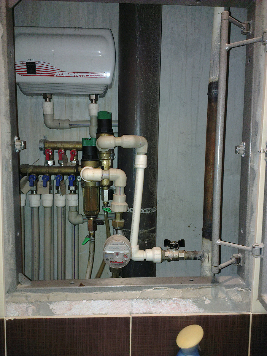

    Итак, у нас в городе очень грязная горячая вода. Нет, не так, ОЧЕНЬ грязная горячая вода. Там стружка, песок, ржавчина, окалина, наверное если поискать, то будут и трупики мышей. В свое время когда делали ремонт, ессно воткнули фильтры для воды, Honeywell, промывные, думали что это круто, ан нет... Иногда фильтр не надо промывать 3-4 дня - это уже круто! Но иногда его приходится промывать каждые... 5-10 минут когда принимаешь ванную. Вода идет все слабее, слабее и потом почти не льется. После промывки все ок но потом оно опять прекращается. Вода еле желтоватая при этом, на ванной потом ржавый налет. Без фильтра боюсь представить себе, что бы лилось из крана. Это только с горячей водой, с холодной все ок. Фильтр разбирал, сетку вымачивал в кислоте, после этого неделю поработала и опять загадилась. Промывка помогает ненадолго т.к. походу там песком забиваются все отверстия в этой сетке, да и сама сетка небольшая очень. Вот как у нас это выглядит:
    Дальний фильтр (который повыше) - горячий. Из-за криворукости мастера к нему хрен доберешься. Т.е. регулярно сетку не промоешь, да и течь он начал, я его на герметик посадил. Т.е. фильтр просится под замену. Ставить такой же не хочу т.к. из-за малого объема колбы и сетки он будет также моментально забиваться и его надо чистить. Кто что может посоветовать в такой ситуации? Я склоняюсь горячий фильтр срезать, вместо него купить обычный фильтр с колбой и внутри с нитяным или сетчатым фильтром, поставить его справа (там вроде как место есть немного за стояком) и тупо сделать стратегический запас картриджей по 100 руб и менять их каждую неделю. Или мож кто чего интереснее посоветует? В идеале конечно чтоб был фильтр с обратной промывкой (чтоб в обратку сетку промывало) и большим объемом колбы чтоб на подольше хватало а не надо было каждые 5 мин бегать. Но хз бывают ли такие... С другой стороны там опять сетка, опять ее в кислоте вымачивать когда она изнутри зарастет. А тут выкинул картридж за 100р и забыл. Фиг знает.
    Еще, бывают ли фильтры для горячей воды с прозрачной колбой? Чтоб видеть насколько картридж загажен. А то они все пластиковые непрозрачные или железные, т.е. если напор слабый непонятно, то ли это все соседи моются, то ли картридж загажен. И не поймешь никак, только раскручивать.
    ЗЫ. Стояли 2 счетчика на воду, горячий пришлось срезать т.к. он загадился так, что просто не пропускал воду. А ставить промывной фильтр перед счетчиком запрещено Т.е. вначале счетчик потом все остальное. Но... пришлось отказаться.

    Sten, перед промывными фильтрами обязательно должен стоять фильтр грубой очистки(косой)... А если быть точнее, то перед счетчиком...
    Он загадится в несколько минут с нашей водой. Я б поставил но там сетка малюсенькая - упарюсь его чистить постоянно.
