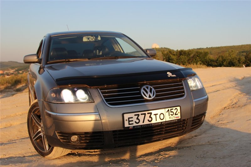

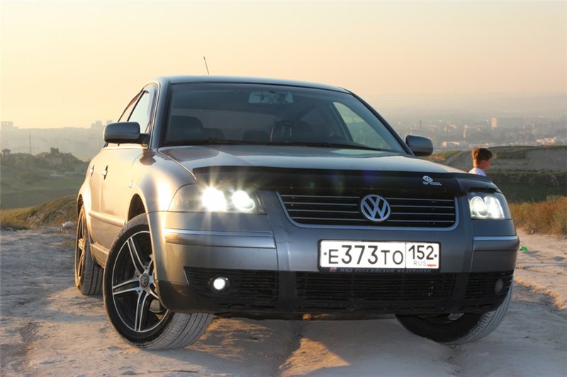

    Доброго времени суток! Пасатовод из Нижнего Новгорода сделал очень интересную штуку, он модернизировал фары на Б5+.
    Установил в штатную фару вместо дальнего галогена биксенон линзу G3. Но это не все! Как ближний свет у него работают сразу 4 линзы, т.е. штатный ближний, плюс новая линза в режиме ближнего света! Ну, а дальний включается от поднятия шторки в биксенон линзе... Привожу текст, как он написал, как это подключено:
    " Для этого в дальний свет нужно поставить дополнительные линзы G3.
    И поменять переключатель света на европейский вариант(с отдельным включением габаритов)
    Далее берем 6 блоков розжига.
    1 блок запитываем от противотуманок, другой от дальнего света. Высоковольтные провода этих двух блоков параллелим и подключаем к линзе дальнего света. Не забыв при этом подключить плюс шторки линзы к плюсу питания блока розжига дальнего света.
    На второй фаре так же.
    Ну и отдельный блок на ближний свет.
    А в место противотуманок ставим ДХО тоже на линзах-светят лучше чем ПТФ. Запитываешь их от замка зажигания."
