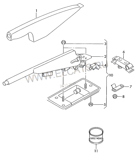

    Доброго дня.
    Поломал я ручник - перестал фиксироваться в любом положении! Подскажите, где посмотреть иллюстрацию как это дело разобрать. В архиве искал, но там ссылки уже не работают и отчёта с иллюстрациями нет.

    Скорее всего пружинка сломалась, которая прижимает зубец для фиксации.
    Конструкция там неразборная, так что колхозить по месту или менять рычаг.
    http://s-u.su/s/8gjruots.png

    А может подскажите какой артикул у ручника. Чего-то никак не найти. Пожалуйста.

    AWAS, совершенно верно...
    Nklgerasimov, у меня ломалась пружина... Снимал, прорезал в самом рычаге отверстие наждаком - где-то 5х5 см... подобрал пружину, поставил. Ищи 8D0 711 303 F/8D0 711 305 B/3B0 711 461 A (не знаю какой точно):
    там снимать нужно центральный тоннель... работы на пару часов
