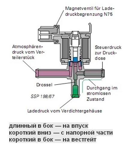

    а чего её снимать - все что нужно и так видно... n75 проверь еще, что-то тревожить твоя фраза, что с ним и без него разницы не замечаешь... длинный штуцер в гусеницу, короткий боковой на актуатор, оставшийся - на турбу... вот, короче:

    У меня так, длинный в низ на гусеницу воздушный фильтр-турбина,короткий вверх на улитку и короткий в доль гусеницы на весгейт там в принцепи короткие штуцера без разницы а если и есть то шланчиков не хватит по другому подключить уже пробовал , да и по датчику то я вижу сколько дует с подключеным 75 и без питания больше 0.35 не подымается значит по выводам там все гуд!!! и наддув есть.Где-то скрылась гадина только где????? Мотор уже весь выучил за это время не чего сложного осталось только топливную систему проверить или на крайняк раскашеливатся на чип может что в эбу глюк какой? Только так чтоб жена не знала (порвет) чиповщикам звонил просят 13 штук ,жалко блин был бы толк.Тут еще стройка сосет а с работой напряги.
