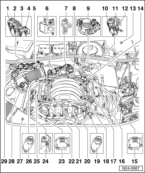

    сделали диагностику, была целая пачка ошибок, все стерли. после этого пробовали запустить двигатель. на секунду заводится и глохнет и повторная диагностика показала это ---
    Номер Контроллера: 4D0 907 551 AF
    Компонент и/или версия: 2.8L V6/5V MOTR AT D02
    Кодирование: 05251
    Код Сервиса: WSC 05314
    1 Неисправности:
    17746 - Ряд 1, датчик положения распредвала=>-G40: обрыв цепи/к.з. на плюс
    P1338 - 35-00 - -
  9. #49
    Touareg Аватар для MaxCar
    30.10.2010
    Tula
    2,082
    Получено: 66
    Отправлено: 28
    поменять местами датчики, если ошибка смениться - датчик под замену, если нет -прозвонить разьем
    VAZ 05-sport 1982г 2.0i - There is no limit to perfection

    Не думаю я, что G40 причина незапуска. И без него прекрасно должна завестись только работать будет не корректно
    ты про какие ты говоришь менять местами?? не 11 с 12?
