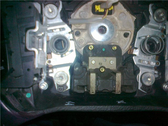

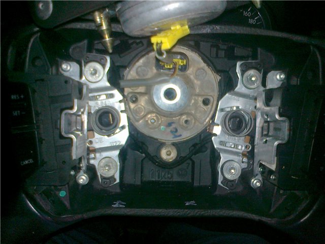

    Если я правильно интерпретирую ETKA, то демпфер устанавливался у машин, имеющих PR-коды:
    1Q1 - Tilgergewicht Lenkrad, 26,5 Hz
    1Q2 - Tilgergewicht Lenkrad, 31 HZ
    В зависимости от руля (3 или 4 спицы)

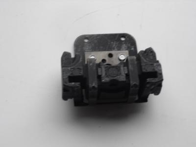

    Вот так сам демпфер/противовес выглядит:
    Не совсем так: и на 3-х и на 4-х спицевые рули ставили оба вида демпферов.
    Демпферы для разных рулей отличаются по форме. Демпфер для 4-х спицевого руля не станет в 3-х спицевый.
