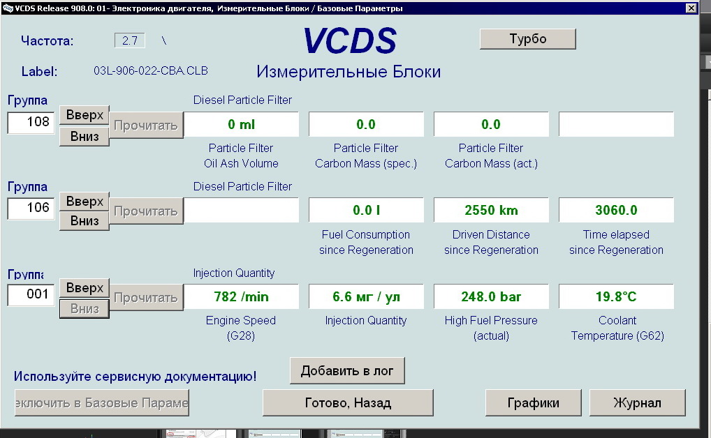

    блин, у тебе немного совсем... Я не стал оставлять кат, ибо глянув на эту фольгу, собранную в гармошку решил выкинуть нах... вот тока промахнулся с гасителем делали добротно, но с направлением потока промахнулись
    001 группу не снимал себе, сначала погода не позволяла, потом ждал когда физически удалю все и тогда уже вволю поснимаю.... а теперь вот 100 группой развлекаюсь
    Завтра сниму 001-008-011. Но вообще запрос по моменту не поменялся. Ограничения смягчили, наддув не виден, ибо в 2.6 упираемся

    У тохи будет в любом случае меньше. У меня кусок ката на месте, плюс форма банки и резкий отвод снизу выхлопа - ну никак не способствует низкому противодавлению
    На запахе немного сказывается эта "фольга" И она немного работает. Т.е скажем у Този ночью по светом фонаря виден выхлоп, у меня почти нет. Сизость. Ну и то под светом диодного голубого фонаря.
    Как это?
    У меня прошивка хвостовая, т.е момент не драли, смысл мое прошивки - сделать середины и верх. Просто подлили полку и немного её увеличили на 30-40нм. Не более. У меня по запросу сейчас около 430нм(самая мин.запрос по логу), это по смоук лимитеру сделано. Внутренние потери мотор 50нм где-то. Т.е 380 думаю будет на валу.
    До этого было меньше. Особенно на средний и высоких обротах.
    У меня впрыск по 001 с 1900 до 4150 идет в 70мг, ну 70мг это как с наддувом предел показаний ваг-кома. Ну там и не сильно больше, Петр примерно так и задавал впрыск. У Тохи до 75, т.к у него мешалка и в пике момента больше 400.

    регенерация еще не начиналась

    вот, что я наснимал у себя: 70 мг начинается с 2300 и до 4200 оборотов
    по моменту все грустнее, собственно вот что имеем: Logs.zip
    Golf IV, 2002 г.в. 1.8Т AUM, МКПП - радует нового владельца
    Passat B6, 2 TDI CBBB, 6МКПП, 2010г. Синий сарай в R-line by GutenVaG
  20. #60
    BoBaH, Что могу сказать.
    В целом очень даже неплохло, тебе продлили полку и все. Не увеличивая её. Верха появились. Но до 3900. Дальше все, резкий спад.
    У меня на оборотах 4500 момента на 100 больше...
    Противодавление фильтра не айс
    Особого чипа у тебя и нет. Ну немного середину вытянули, но верха такие же никакие как на стоке. После 3900 сток уже.
