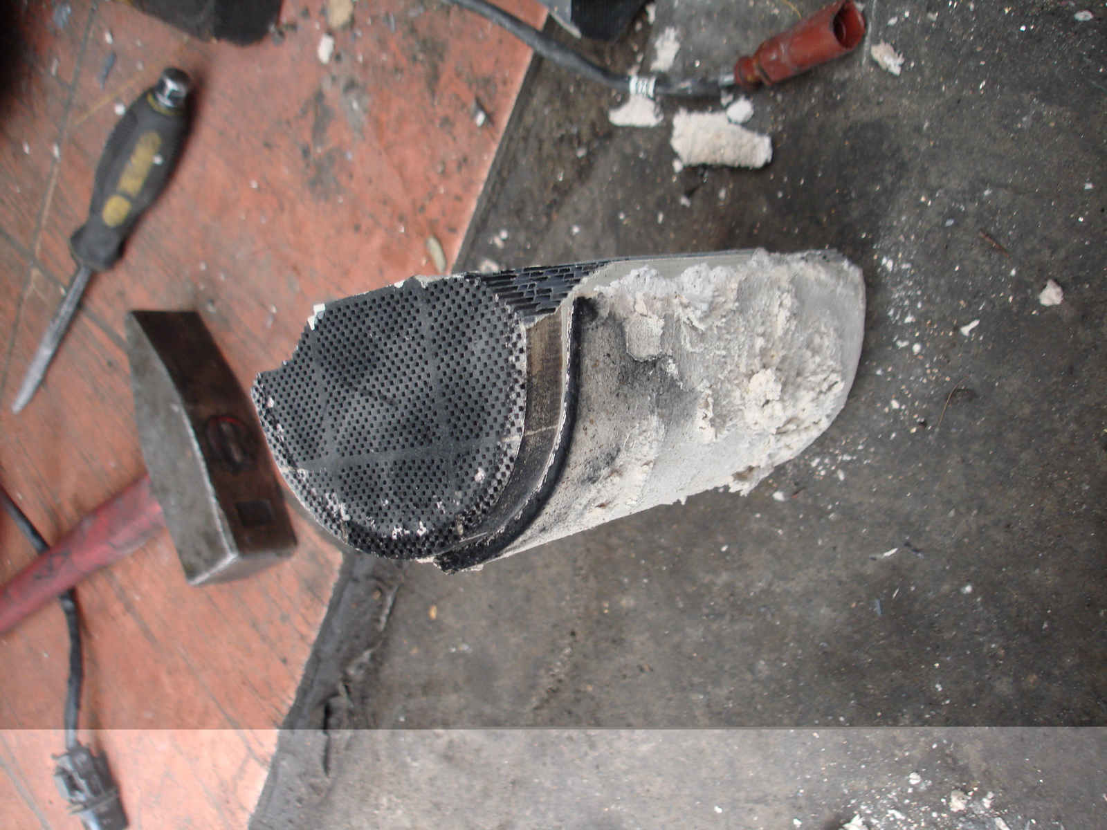

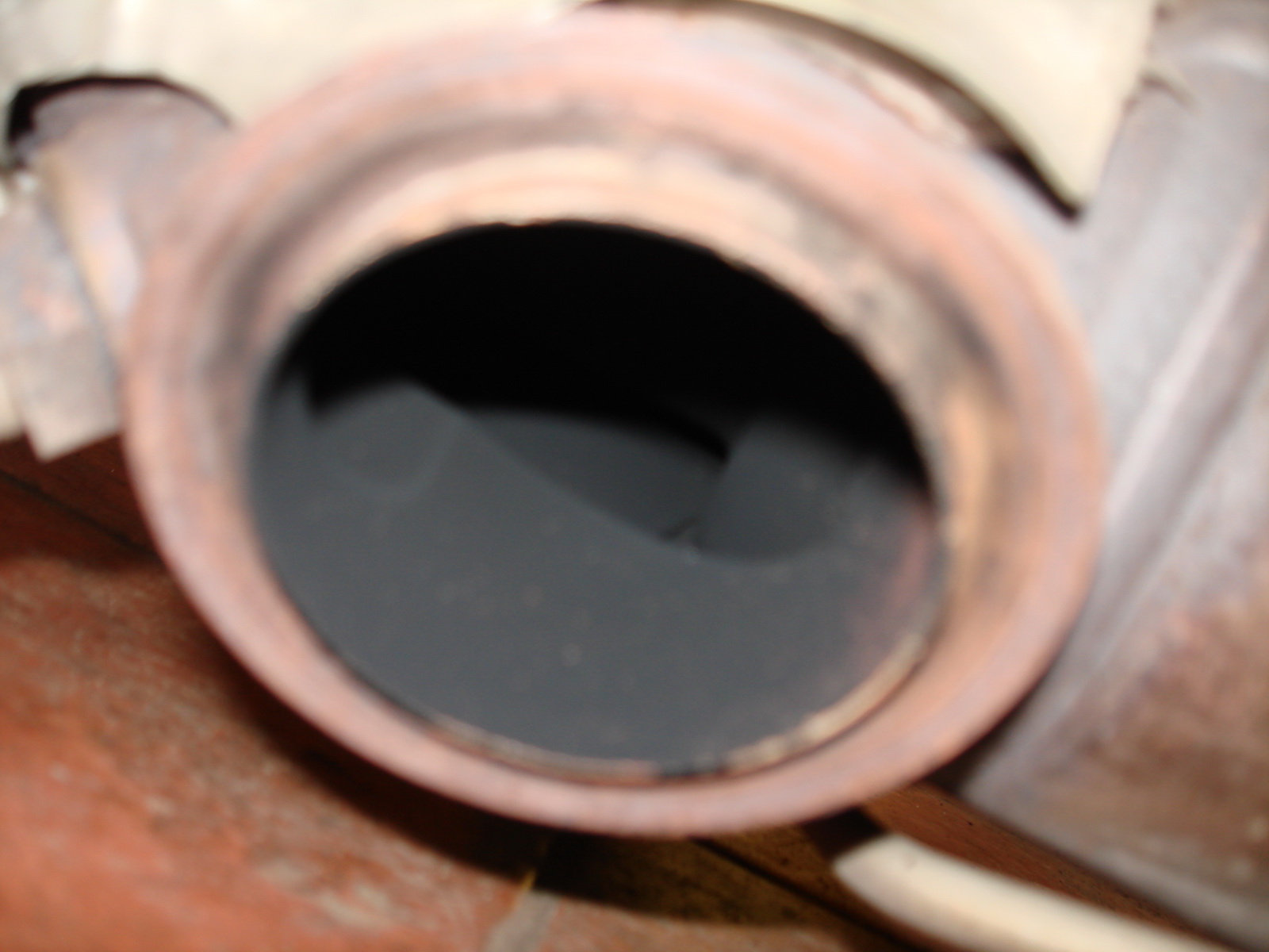

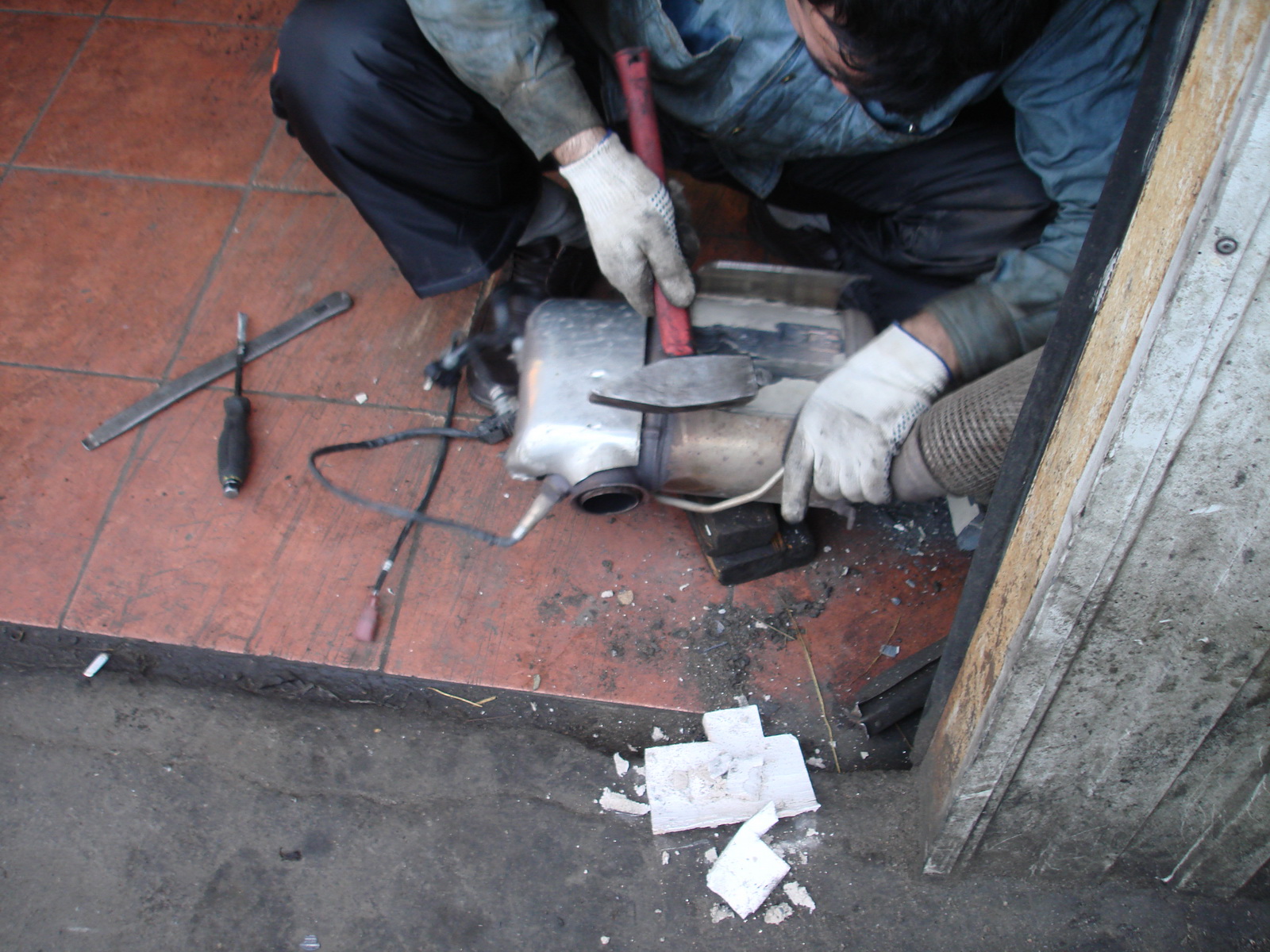

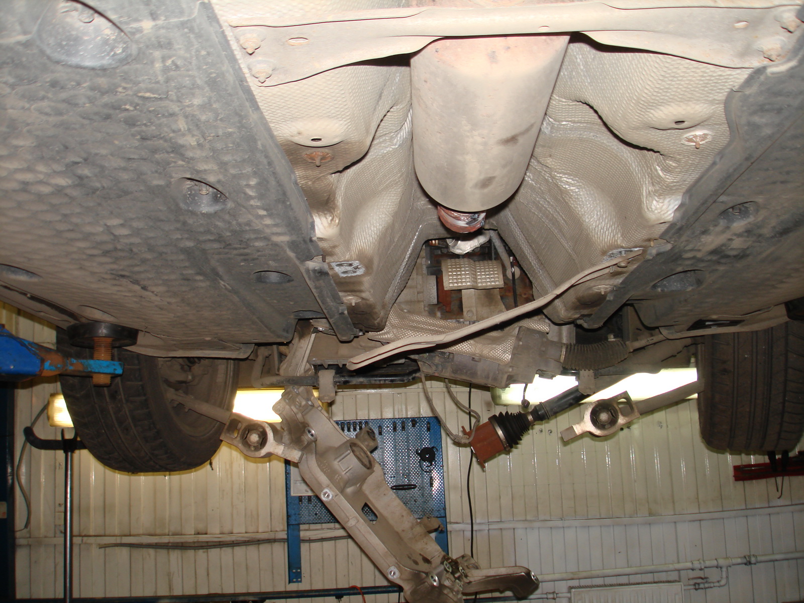

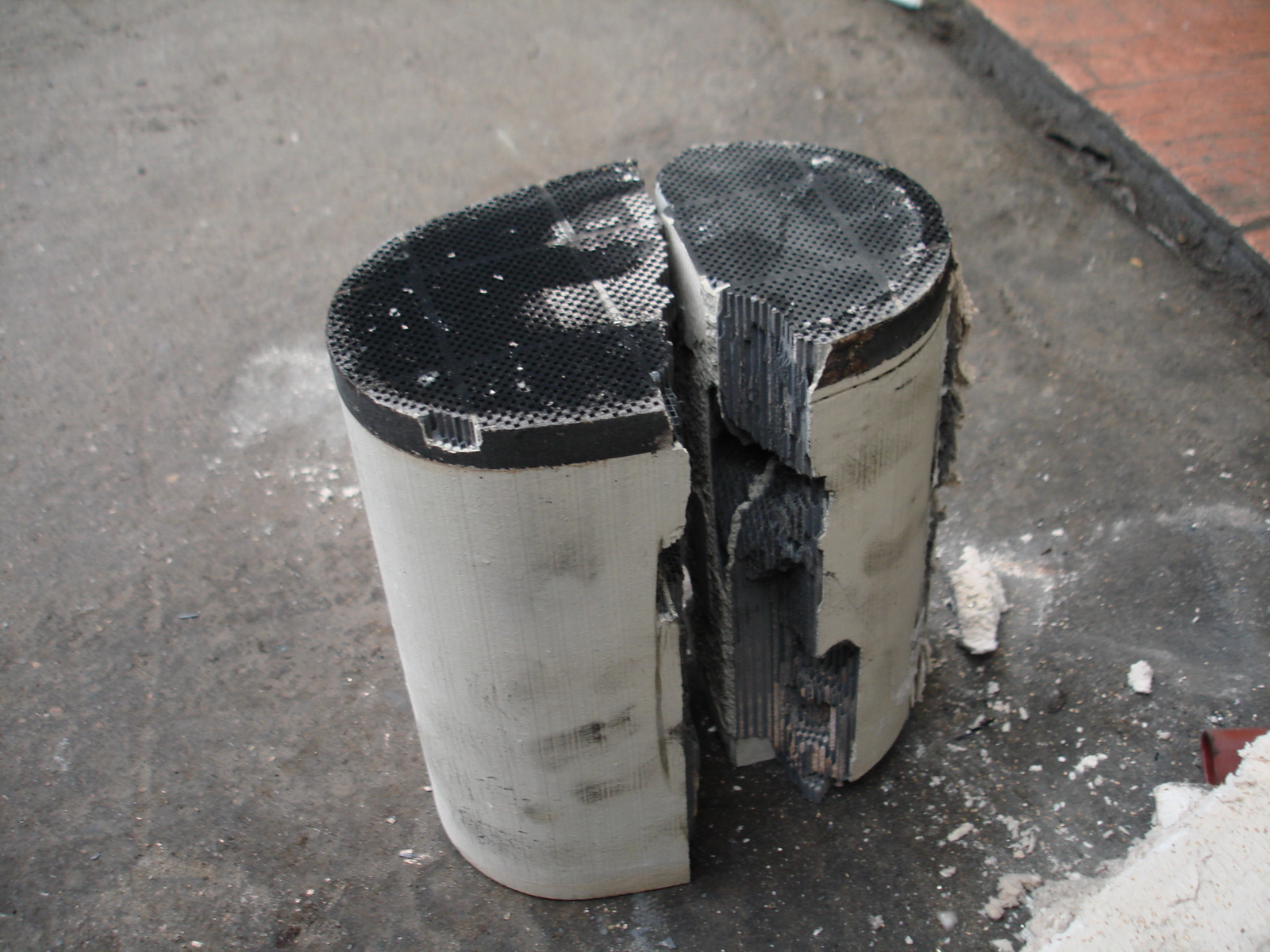

    Мне вырезал только сажу, оставляли катализатор.

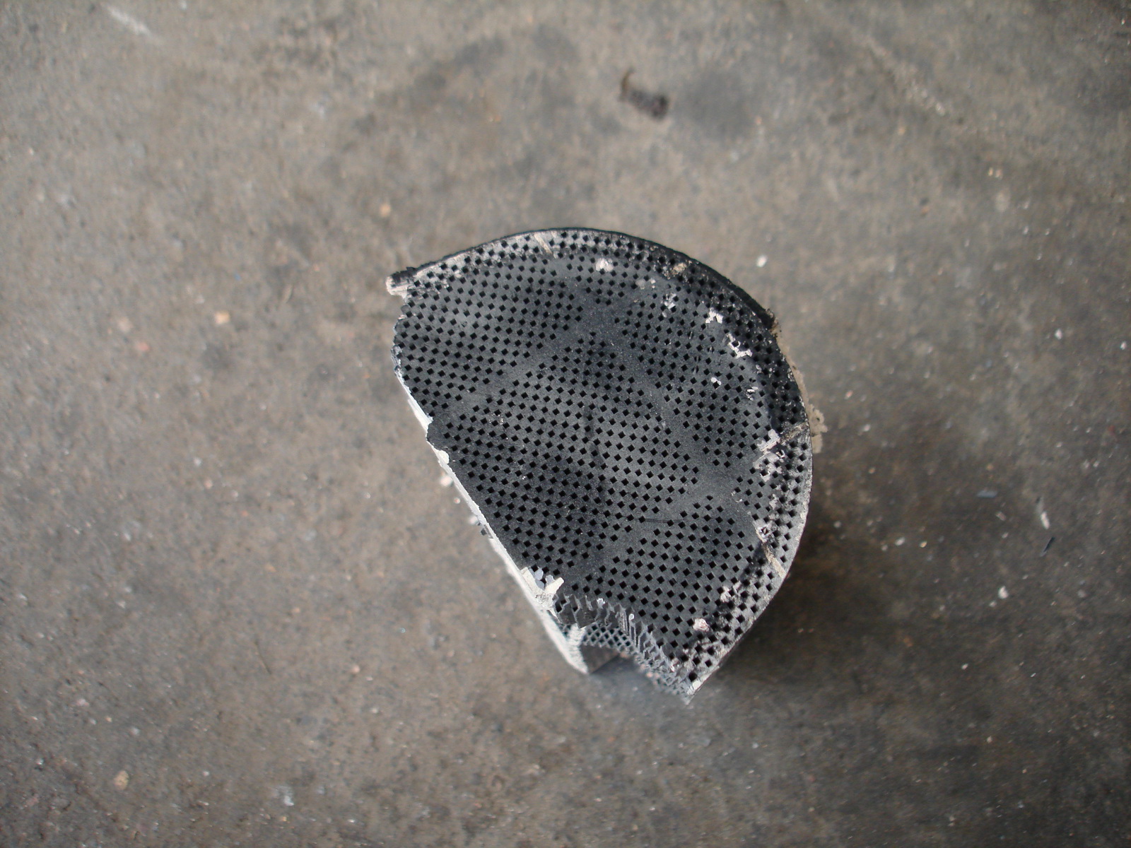

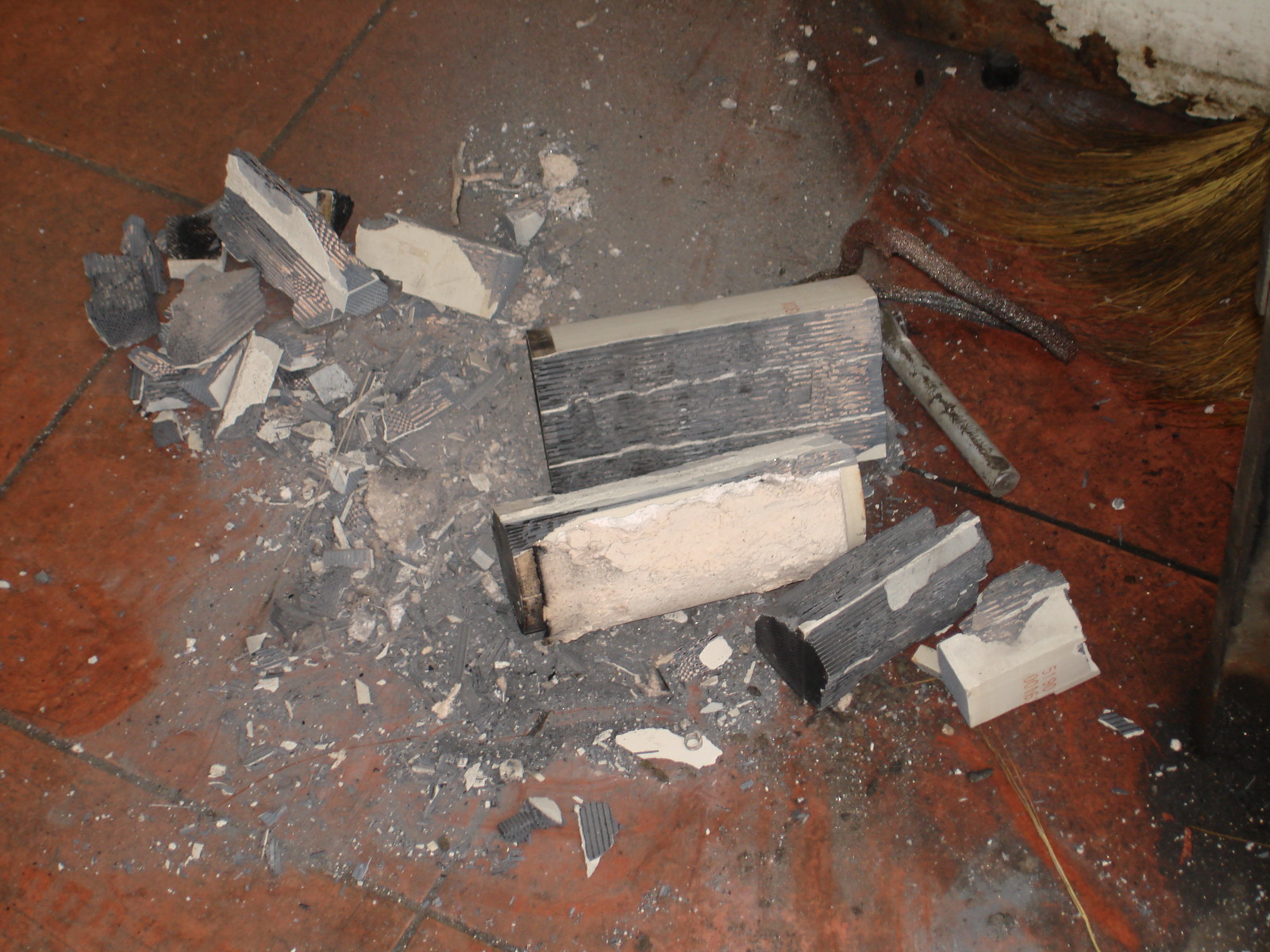

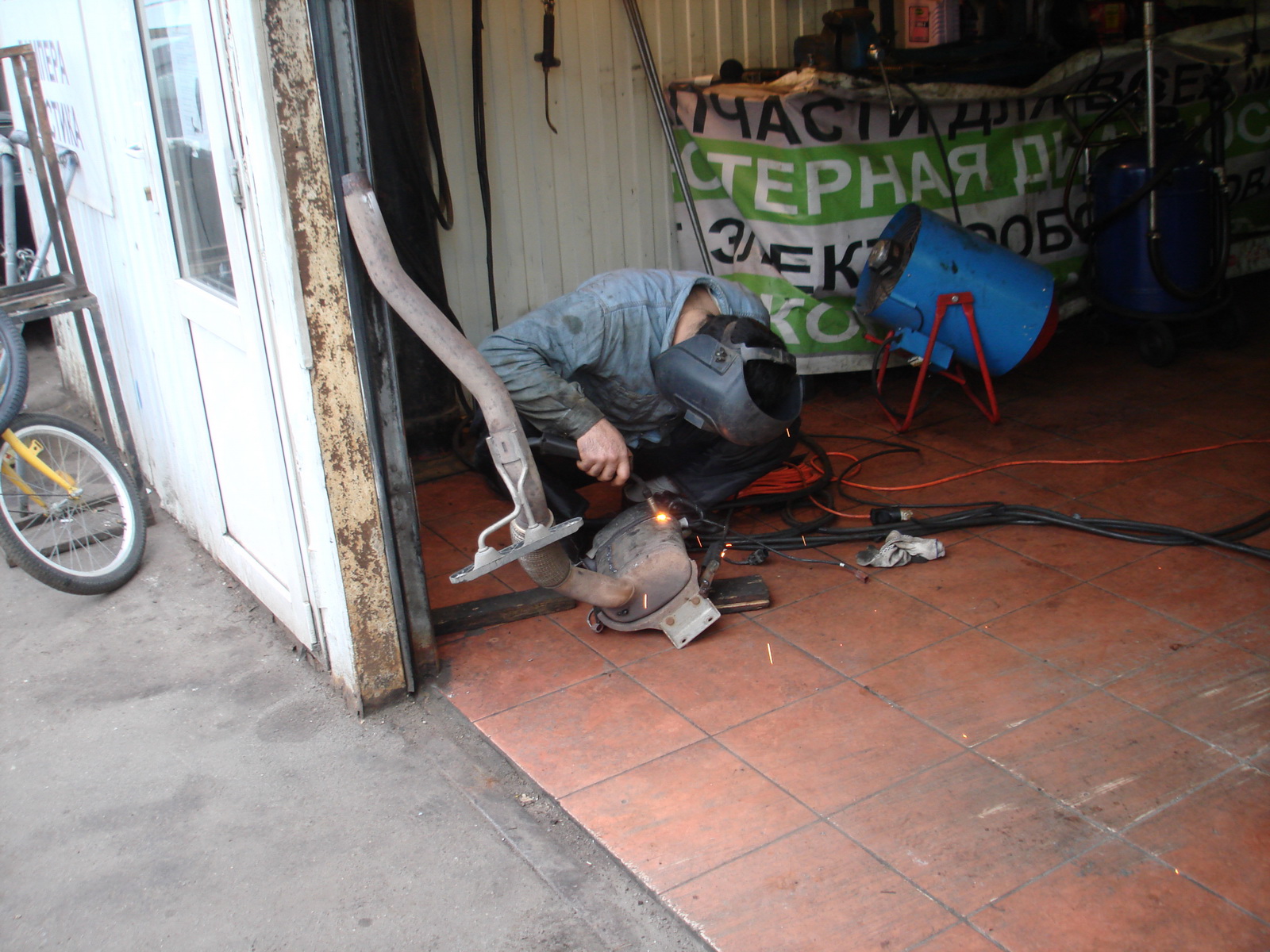

    Пара фоток.
    Снимали фильтр со снятием подрамника и привода, так проще. А сход-развал я не делал в принципе ни разу, будет повод поехать. Тем более хороший стенд в Евро-Империале стоит всего 1460р. И находиться прямо у автобусного круга Местные пацаны знают, где это

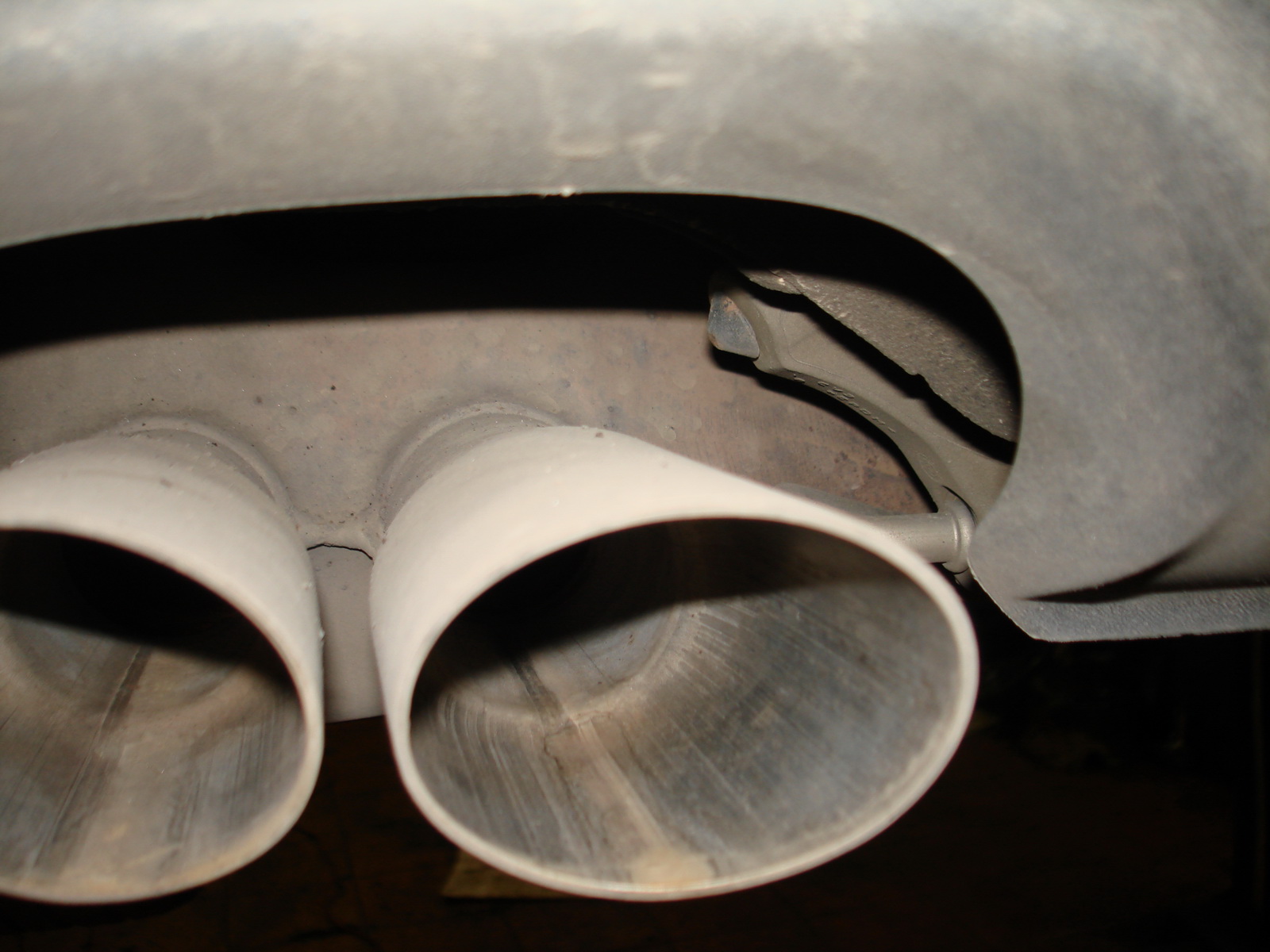

    Со звуком на ходу НИЧЕГО не изменилось. Ни на 5000, ни на 2000, ни на 1200, ни 2500 обм. Вообще. Крутил по разному мотору, и до красной зоны(5000) и натяг ехал.
    По запаху. Да появился Белорус Т40. Но не так сильно, как скажем с даунпайпом.
    Выхлоп не такой уж и вонючий, да в принципе по барабану если честно. Вонять будет на улице, а не в салоне. А кому не нравится - повешу вонючку у трубы с лимонным запахом.
    Как бЭ дрочить сутками на чистую трубу и нереальный запах из глушака я не собираюсь
    Что еще сказать? Едет лучше. Верха после 4000 стали бодрее. И надувается шустрее с низов.

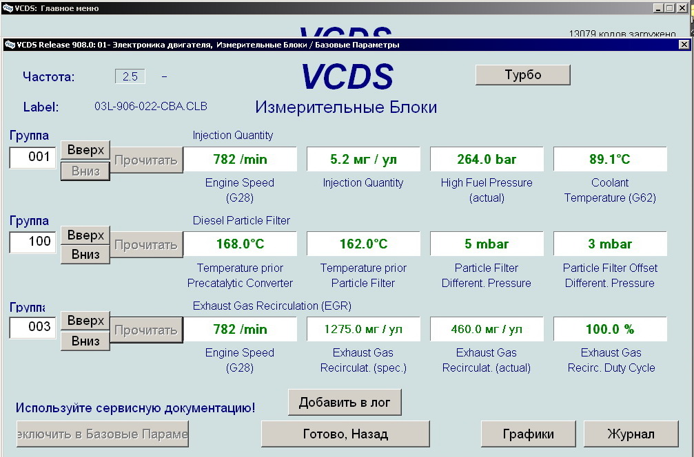

    Покзания VCDS по датчку перепада.
    На ходу при газ в пол около 60мб. ЧТо есть 0.06атм. Что есть отлично.
    Пара видосов насчет звука на месте и звука около глушака:
    Выхлоп звучит так же, а вот турбинку стало слышно...что очень понравилось!
    Турбу слышно даже сзади:
    Теперь дизель стал похож на дизель, а то была розовая фифочка: не едет, не дымит и не свистит. А щас все по босяцки

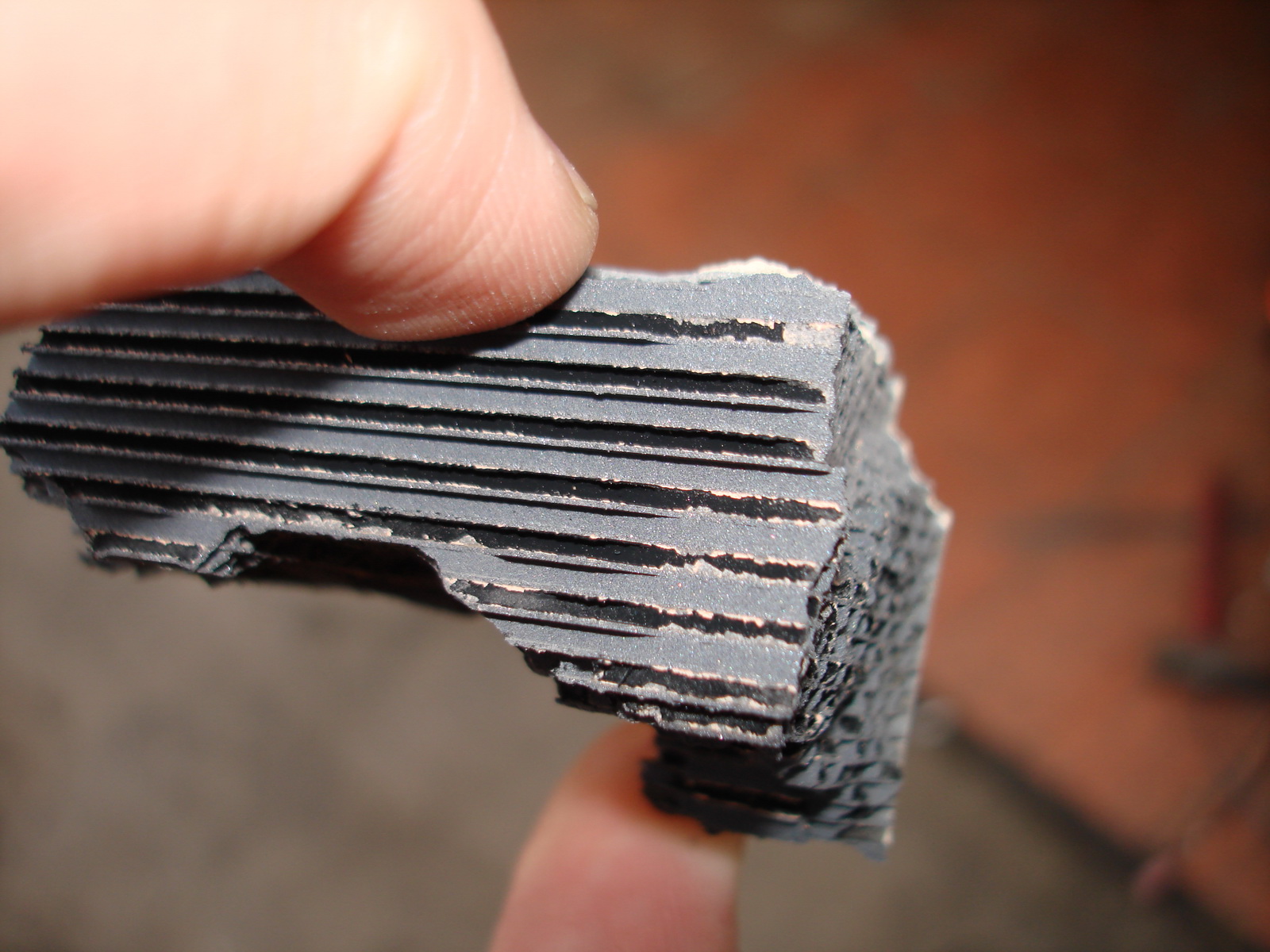

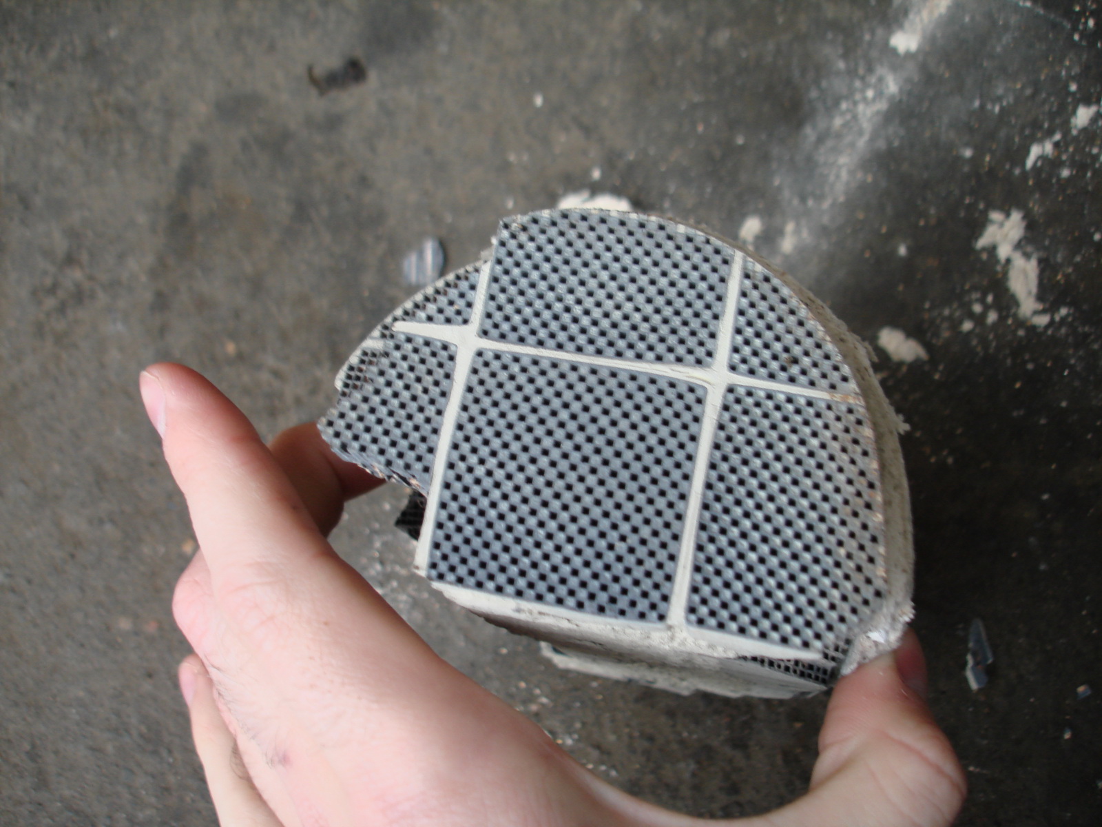

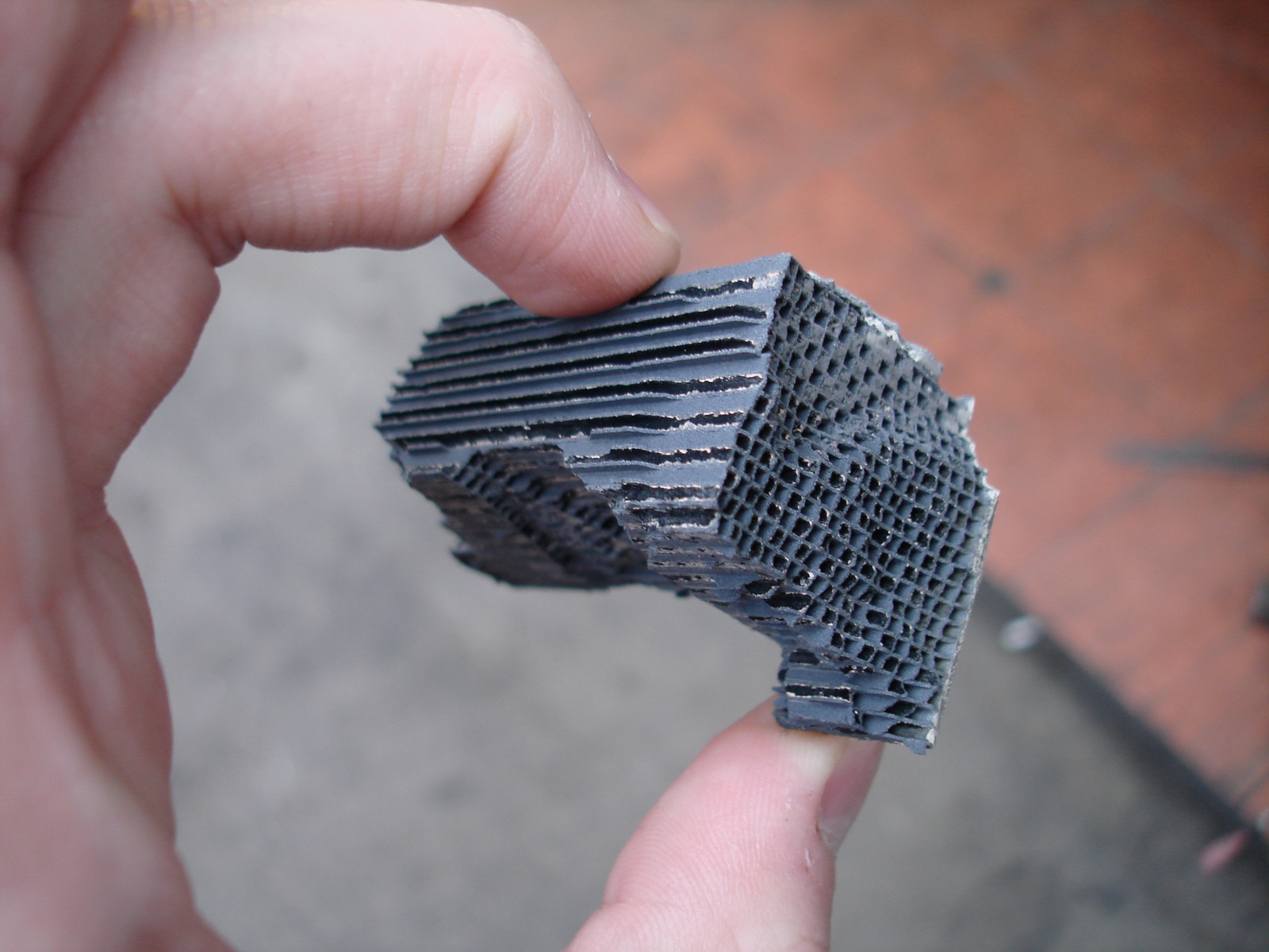

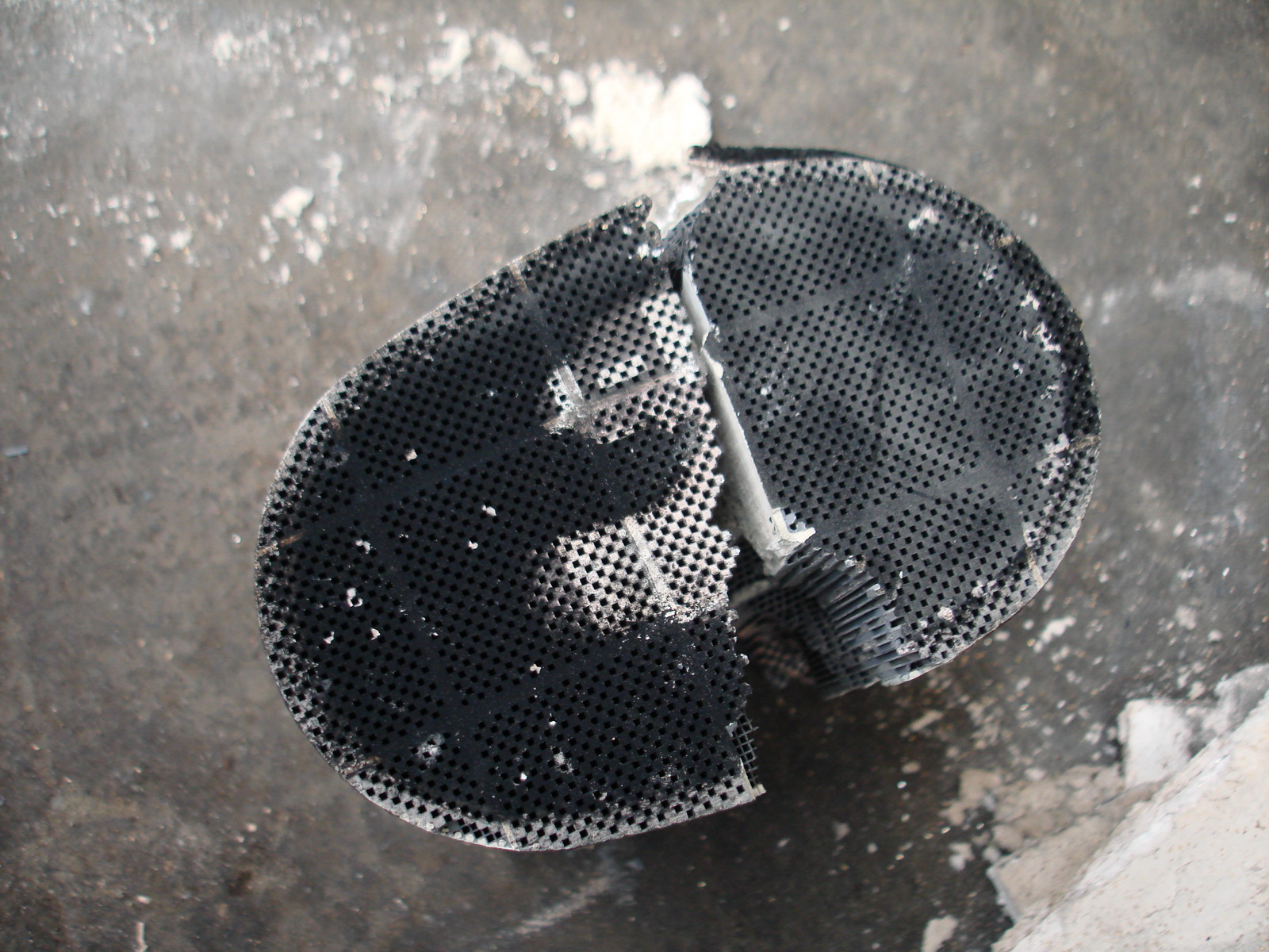

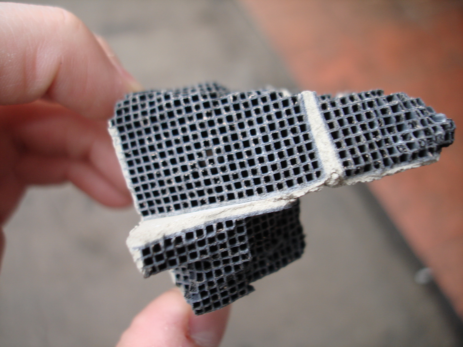

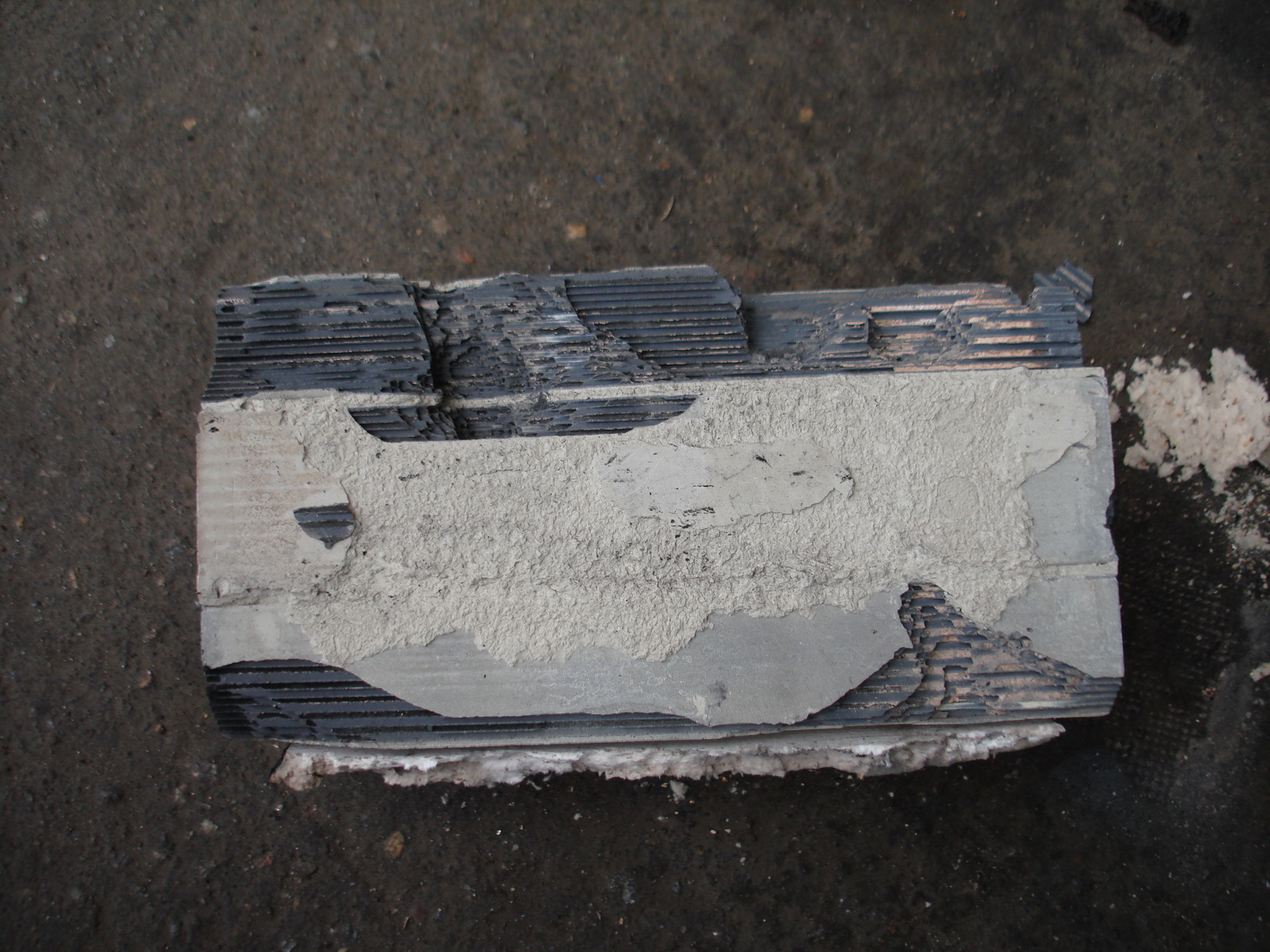

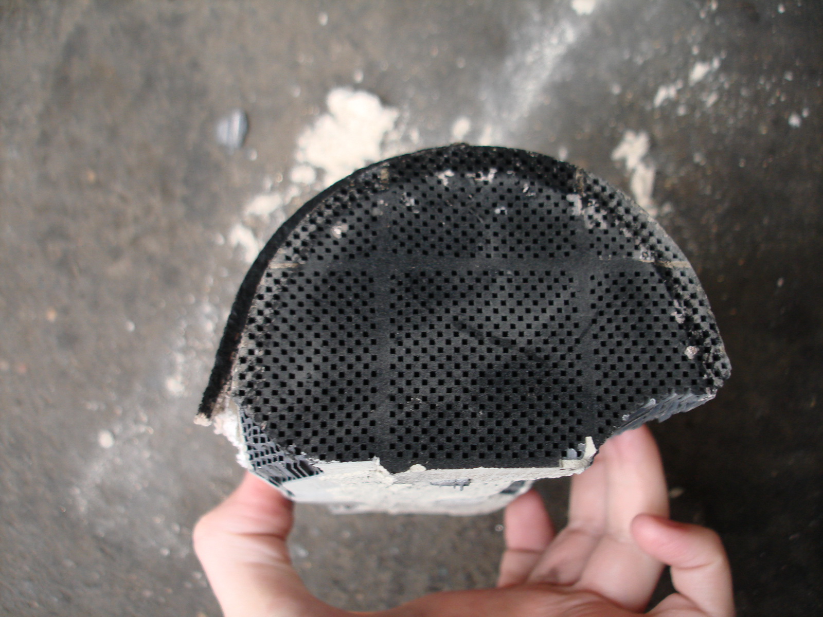

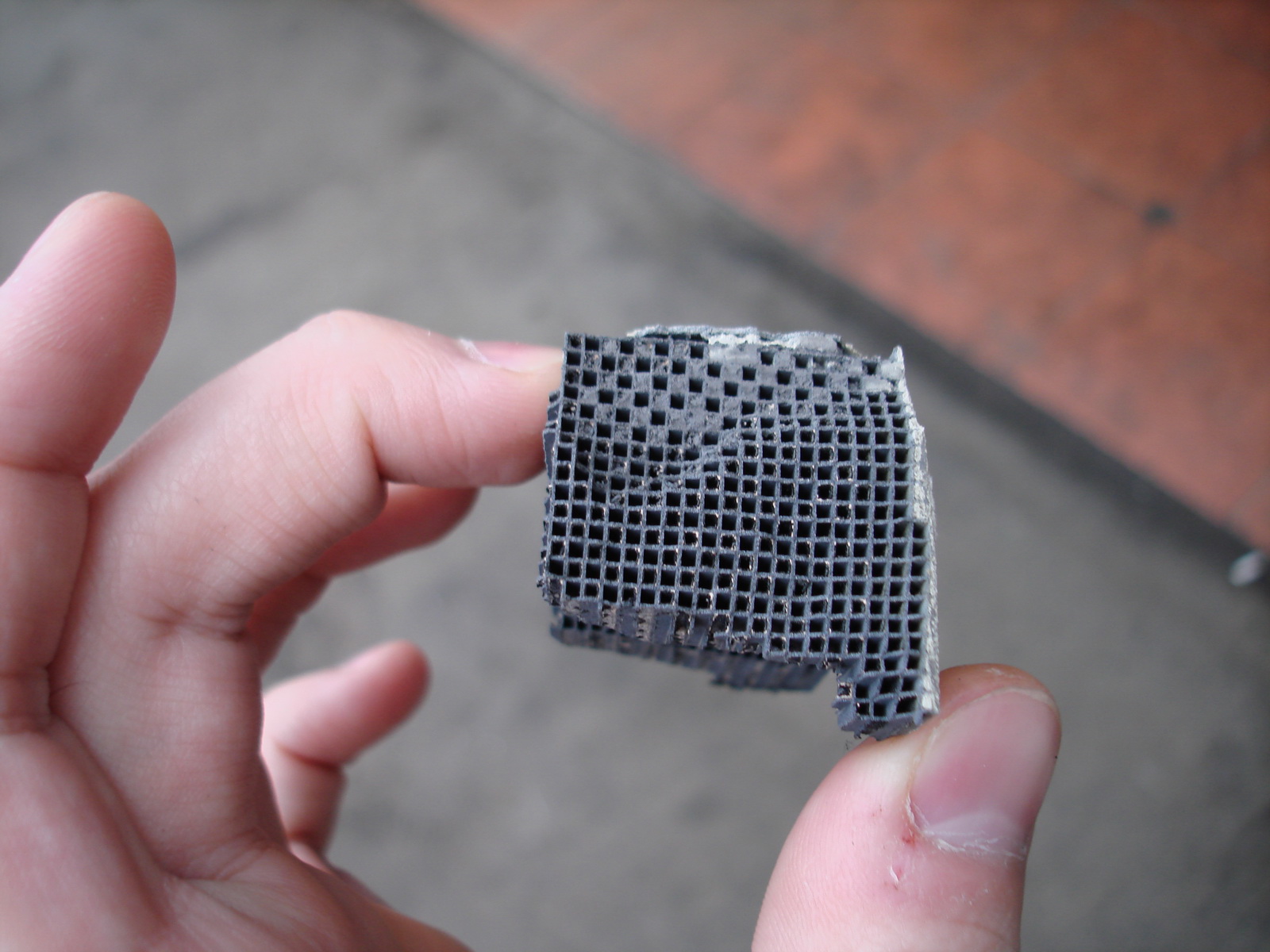

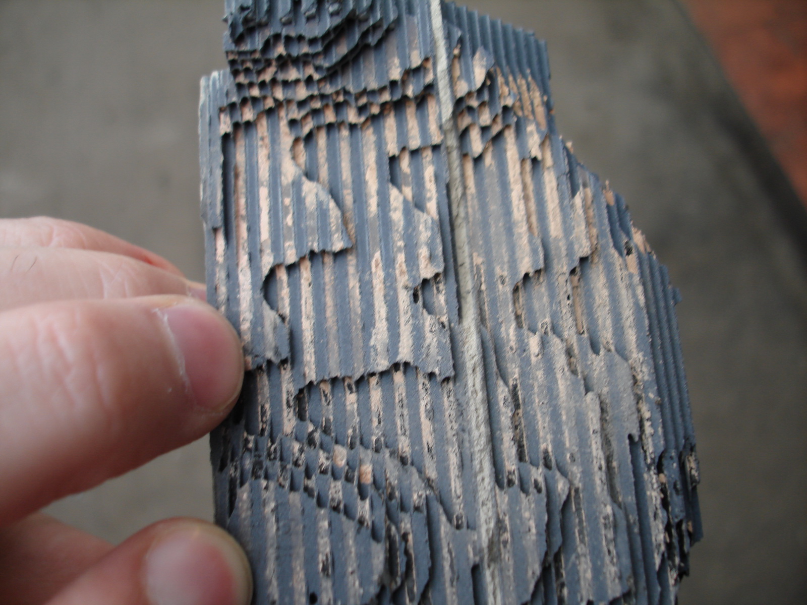

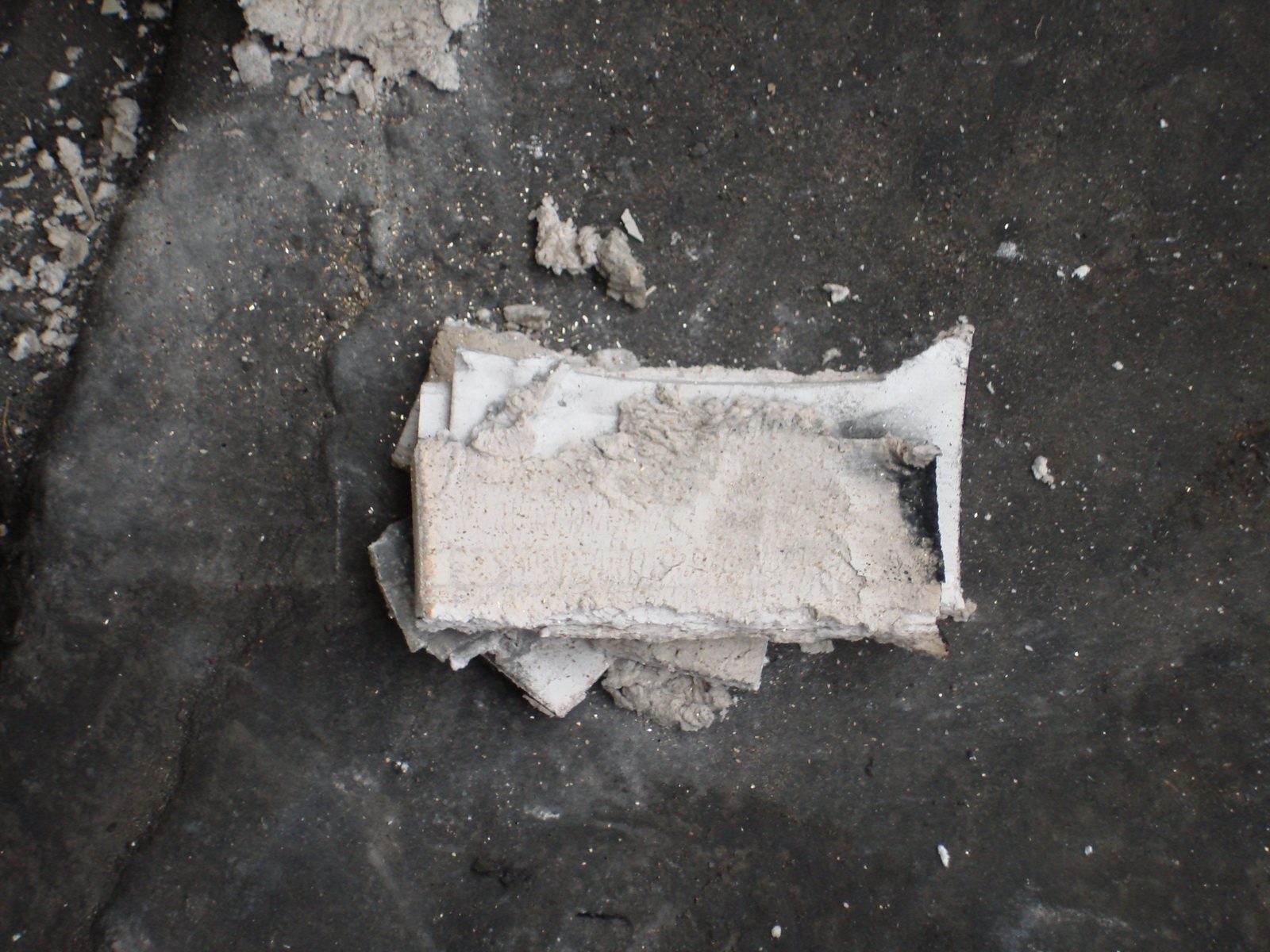

    А сажевый у тебя (судя по фоткам) практически чистый был? не забитый..? (или на фотках не видно)
    Интересно... 160 или 170 мл золы (или сколько там её у тебя было..) как то видно было, что она там есть ?
    Хотя фиг там поймешь...!

    kazbich2004, сажевый нормальный был еще. Но на фотках там много самой сажи, т.к я проехал 400км по пробкам после перепрошивки и без регенерации, как ты понимаешь уже было.

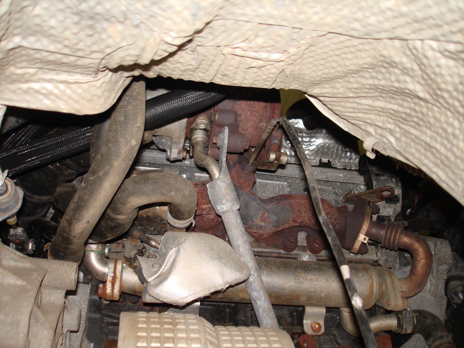

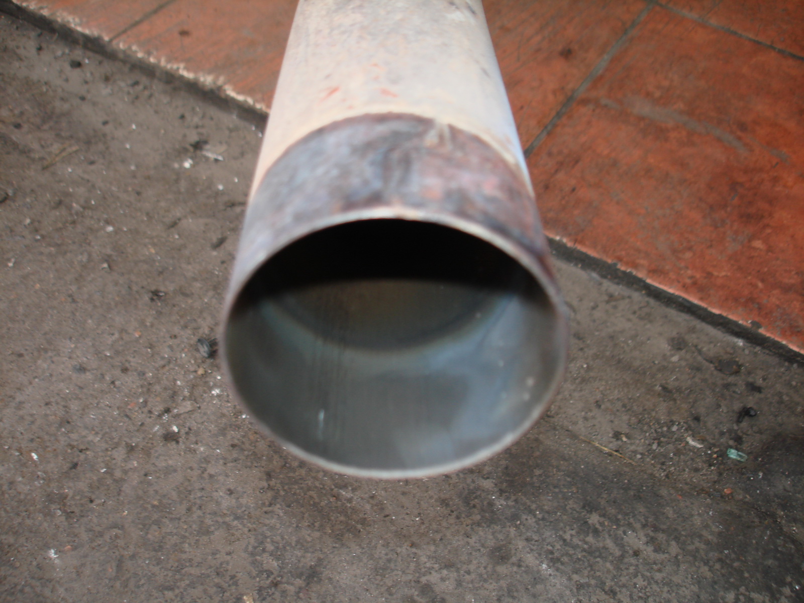

    А ты не фоткал.. по какому месту резать ? Что-бы кат остался цел..
    И нет ли фоток, как он там выглядит после удаления сажевого.? (заготавливаю информацию...)
    B6 2009/Variant 2.0TDI CR CBAB, DSG6 Webasto-TTVevo / 2-я АКБ /ACC+FollowToStop+Front Assist /Nivomat/ Alcantara+Full Electro / / TPMS/Chip ZIPtuning-stage1+DPF off +EGR off
    kazbich2004, Там сверху фотка, где слесарь выбивает. Там и крышка открыта у него. Резать рочно как идет сварка. А можно снизу и вытащить его целиком просто Будет мемориз
    Резали просто корпус на авось. Но ниже шва, который идет на катализатор. Вообще кат там высоко стоит. Там там его никак не задеть при вырезании сажи.
    А ты посмотри на фотки. Там четко видно, где зола. Она золотистая(такая цветопередача у фотика). И вся зола СНИЗУ фильтра! Она оседает в каналах. Канала на четверь были примерно заполнены золой.
    Ах-да, было 150мл. Но противодавление выше 350 мб не было. Это с чипом на хвосте на 4-ой.

    Хотелось бы фоток девайса без слесаря в кадре .

    Ок, гляну. Где-то 0.08 атм, 0.06 было на 3000 на 5-ой в пол.
