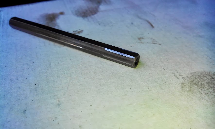

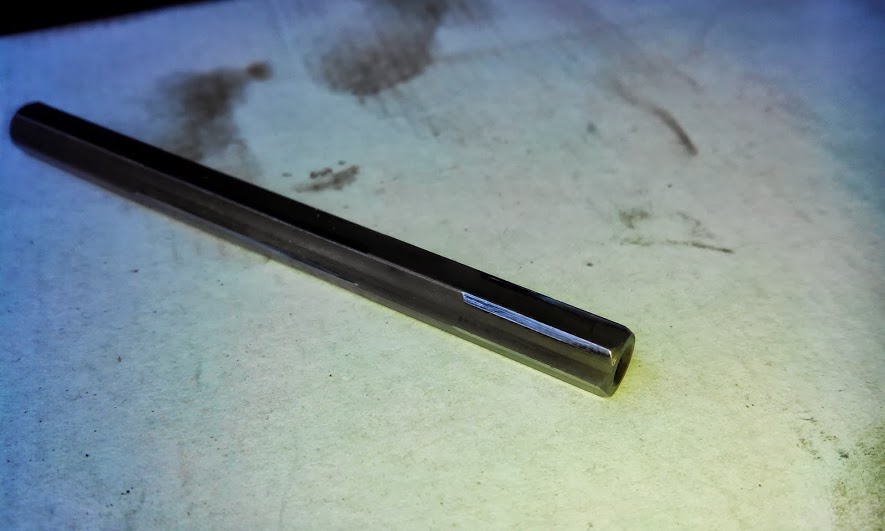

    Стоял оригинал,сделал пару фот,правда что по ним понять можно, не знаю,так что вот так...

    Помоему, "не смертельно"
    (насколько это можно судить по этим фоткам)

    С этим шестигранником я бы конструкторов подвесил за одно место! Зачем там поставили такой насос.... идиотизм! да еще и с заменой особо не кричат н каждом углу. Подскажите когда в следующий раз менять?
    Привет, какой пробег у авто? Я по внешнему виду похожий поменял на 150 т. км.

    BOBAN B5, 300

    а это мой на 154к

    расскажите по подробней про этот шестигранник, менять его когда.....
    Ты его не менял??? Бегом на замену, пока не поздно! 150 тысяч ходят, а потом следует ожидать "проворота"
    Износ почему-то у всех разный. Я менял на 160 тысяче и у моего шестигранника износа практически не было! У кого-то в 200 он уже практически круглый ...

    у меня на 300ккм он почти не изношен.Может зависит от манеры езды,частоты замены масла ???
    чем быстрее,тем лучше и можно спать спокойно. Он стоит в масляном насосе.Чтобы поменять надо снять поддон, там он в легкодоступном месте,поменять ничего не стоит и затраты минимальны. За то если не заменить.....ну тут писали ,что бывает...
    Bond178, масленка загорается обычно после 2ухтыщ, то есть если ты ездишь как пенсионер до 2ух тыщ,как я, то ты рискуешь ее не увидеть а насос уже качать не будет,так что давать иногда больше 2ух тыщ полезно! Кроме того если ты увидел как она моргнула,тут же глуши,на эвакуатор и меняй шестигранник,ну или насос ,как повезет. Вообщем проблема тут больше даже не в износе 6тигранника,он стоит 5баксов, а в ответной части насоса,то куда вставляется шестигранник. Ценник на насос космос... Вообщем как-то так. Если где не прав,гуру поправят.

    DmitrijLV, так там фишка не в том,что шестигранник изнашивается,а в том,что изнашивается то место,куда вставляется этот шестигранник! То есть у тебя шестигранник будет вечным,но посадочное место озносится и он также провернется! да и сама процедура не такая уж сложная и дорогостоящая.
