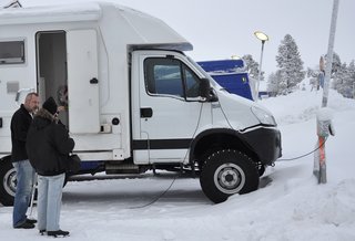

    В Финляндии, как и в любой скандинавской стране, специальные авторозетки предусмотрены на любой стоянке и у магазинов. К сожалению, энерговооруженная Россия такой инфраструктурой похвастать не может

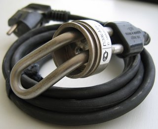

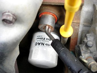

    Самые неприхотливые подогреватели — те, что встраиваются в блок цилиндров. Их преимущества очевидны: в базе только нагревательный элемент и соединительный кабель. Никаких шлангов, креплений и дополнительных элементов в виде клапанов и терморегуляторов — протекать и ломаться нечему. Нагревательные элементы в таких устройствах не очень мощные, как правило, 400-750 W в зависимости от модели. На быстрый результат не рассчитаны, но поскольку греют непосредственно блок цилиндров, эффект хороший — двигатель прогревается «из центра» и равномерно, что и требуется. Притом нагреватели такой мощности не способны «вскипятить» охлаждающую жидкость, поэтому не требуют дополнительного контроля и могут включаться на длительное время, скажем, на всю ночь или на весь день.

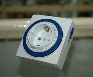

    Для удобства и экономии энергии рекомендуется использовать таймер. Как универсальный и самый дешевый вариант — простой механический таймер-розетка. Хотя при низких температурах они не отличаются надежностью

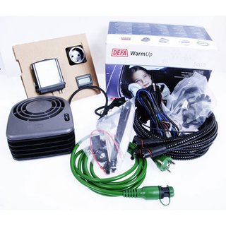

    Из импортных маломощных электроподогревателей для встройки в блок цилиндров известно оборудование Defa и Calix, в расчете на зарубежные же автомобили (существует множество версий). Цена базового комплекта (нагреватель и кабель с вилкой) примерно от 4 000 рублей. Для функции нагрева двигателя этого достаточно, разве что лучше доплатить за промежуточный кабель с выводом разъема на бампер. Однако систему можно нарастить таймером запуска, ПДУ, устройством для подзарядки аккумулятора, помпой, а также салонным тепловентилятором. В полном комплекте это обойдется уже существенно — от 26 000 рублей без учета установки, но вряд ли в этом есть необходимость, лучше выбрать предусмотренные пакеты (например, нагреватель двигателя, калорифер для салона и таймер), так будет дешевле
    Комплект Defa с салонным тепловентилятором

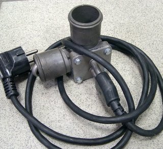

    К маломощным также относятся электроподогреватели для установки в разрез толстых патрубков и отличаются наличием корпуса-переходника. Установка несложная, эффективность неплохая, но рассчитаны они на определенный диаметр патрубков. Варианты патрубочных подогревателей есть у Defa и Calix. Производятся такие устройства и в России: Альянс, Лестар, Старт-М1/М2, Сибирь-М, по ценам от 1000 до 1800 рублей, но предназначены в основном для ВАЗ, ГАЗ, УАЗ. Существуют универсальные варианты с «двойным» диаметром корпуса-переходника, но и они не позволяют их широко адаптировать для иномарок

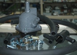

    Подогреватель Альянс традиционной конструкции с вертикальным исполнением камеры и упрощенной электросхемой (только нагреватель и терморегулятор). Размеры не самые компактные среди аналогов, однако и мощность не менее 1,5 kW, а кроме монтажных комплектов для российских авто имеются и универсальные варианты. Цены одни из самых доступных — от 1600 рублей за российские версии, от 1750 рублей за универсальные
    Подогреватель Старт-Классик конструктивно аналогичен Альянсу, но с более компактными габаритами, что дает преимущество при установке в тесном моторном отсеке. Цены от 1800 рублей для российских авто и от 1900 рублей с универсальными монтажными комплектами. Кроме того, выпускаются версии Старт-Эконом вообще без монтажного комплекта — с расчетом на индивидуальный подбор, по ценам от 1500 рублей

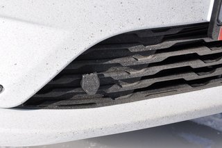

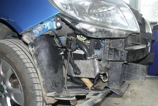

    Одним из неудобств отечественных электроподогревателей была необходимость открывать капот для доступа к вилке, но сейчас появились версии с бамперным разъемом, то есть с дополнительным кабелем для вывода разъема на бампер. Стоимость таких вариантов на 200-550 рублей дороже в зависимости от производителя и версии подогревателя
    Установка электрических подогревателей в сервисах обходится сравнительно недорого — примерно от 1500 рублей, хотя можно поставить и самостоятельно. Но в любом случае требуется ответственность и знание дела — надо учитывать специфику системы охлаждения разных автомобилей, безопасность, а также надежность оборудования, что особенно важно при установке выносных подогревателей российского производства. Качество таких устройств оставляет желать лучшего, и опытные установщики, прежде чем приступать к монтажу, сначала сделают ревизию, особенно на предмет герметичности корпуса — зачастую для верности крышку дополнительно садят на герметик. Да и к стандартным монтажным комплектам особого доверия нет: вместо российских используют импортные шланги, вместо ненадежных пластиковых переходников (тройников) применяют дюралюминиевые, также используют более широкие хомуты. В общем, делается все, чтобы предотвратить главное зло — утечку антифриза
    Монтажные комплекты отечественных подогревателей выносного типа выпускаются для конкретных моделей и универсальные, но не отличаются высоким качеством, поэтому опытные установщики обычно их «модернизируют» или просто берут варианты без монтажных комплектов, подбирая их в каждом индивидуальном случае на свое усмотрение

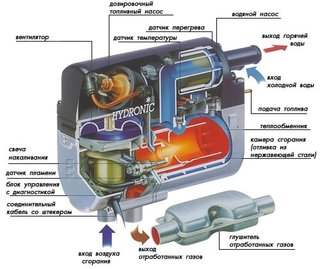

    Топливные предпусковые подогреватели еще называют автономными, поскольку греют двигатель путем сжигания бензина (или дизтоплива — существуют оба исполнения) из штатного бака и с использованием энергии бортовой сети. В чем и заключается их основное преимущество — никаких внешних источников «питания» не требуется. Их конструкция сложная: камера сгорания, свеча накаливания, распылитель, нагнетатель, топливный насос, помпа (для принудительной циркуляции ОЖ), блок управления, вся работа автоматизирована. И это очень эффективные устройства высокой мощности: для легковых автомобилей идут версии 4 и 5 kW — для двигателей, соответственно, объемом до 2,5 литра и выше.
    Схема устройства и работы топливного предпускового подогревателя
    При расходе топлива менее литра в час такие устройства могут нагреть двигатель фактически до рабочей температуры за 40-50 минут, и салон к этому времени будет прогрет, весь лед на стеклах растает. Во многих же случаях уже через 10-20 минут двигателю будет легко запуститься, и салон быстрее нагреется. Но преимущества топливных подогревателей еще и в широких функциональных возможностях. В ряде ситуаций такое устройство можно использовать и как «догреватель» двигателя, что особенно актуально в сильные морозы для дизелей. Более того, функцию включения отопителя салона можно использовать и при поездках, во время остановок, когда салон будет прогреваться без работы двигателя.

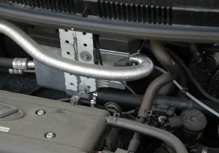

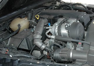

    В отличие от электрических, топливные подогреватели все же более громоздкие устройства. Для их размещения нужно больше пространства, в то время как современные автомобили скупы на свободное место под капотом, отсюда и самые разные примеры установки таких подогревателей:
    На свободном «пятачке» в верхней части двигателя у внедорожника с продольно расположенным дизелем (фото слева), или на стенке кузова в пространстве за поперечно расположенным двигателем, причем видно, что вопросам эстетики крепления моноблока подогревателя установщики никакого значения не придавали
    Когда под капотом нет «живого» места, можно использовать пространство за бампером. Причем в данном случае установлен «Бинар 5» предыдущего поколения, чья модульная конструкция (с разнесенными элементами) делает установку дороже, но позволяет «маневрировать» в сложных компоновочных условиях
