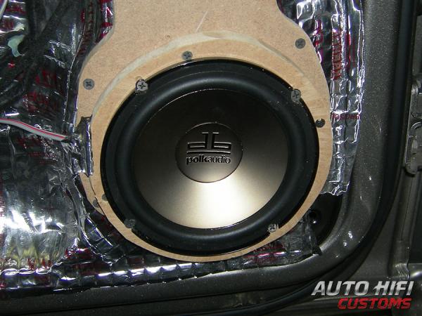

    Eu-Jinn, А какой установочный размер динамикой по глубине подойдет туда?
  2. #102
    Touareg Аватар для Eu-Jinn
    21.01.2009
    Промысловск ака Москва
    2,727
    Получено: 30
    Отправлено: 5
    165 мм, глубина 55 мм
    Либо можно при желании и 200 мм вкорячить

    Фронт Polk Audio Db6501 без кроссоверов в поканалке
    Усилитель Polk Pa D4000.4 под водительским сидением
    Межблочник Neotech Nei5003 3 метра
    Акустический Neotech NES-5010 7 метров
    Плата Remote
    Силовой-Art Sound C8 5 метров
    Проставочные кольца
    Шумоизоляция передних дверей
    Конвертер уровня с регулировкой чувствительности
    Причем конвертер запиновывался мной лично в штатный разъём Quadlock, для акустических кабелей пробивали дырки в разъёмах стоек, поэтому они шли целиком от уся до динамика
    Динамики в штатных местах
