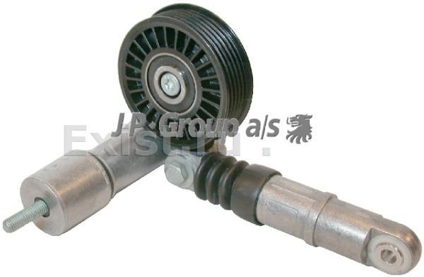

    Всем доброго вечера. Заказал себе вот такую детальку;.
    Начал ставить все на место, муфту, гену. Стал натягивать ремень ключем на 19, нефига. Тянул тянул, в итоге сорвал грани. Снова все скинул( муфту и гену). Сточил все это на ключ 16. Решил поставить без всех навесных. Тяну мать его так что аж движка поднимается. Граням почти жопа. Что я может делаю неправильно ну или может этот газ лифт быть дефектным(он же под рычагом должен немного в низ уходить)?

    есть вариант проще. сам несколько раз делал.
    Вынимаешь верхнюю шпильку на генераторе, нижнюю ослабить.
    Откидываешь генератор в низ и накидываешь ремень.
    тянешь генератор на место (желательно с напарником) и вставляешь верхнюю шпильку.
    Вот и всё.
    всё предельно просто и лёгкий доступ.

    Амортизатор должен ходить с усилием которое ты спокойно рукой отожмёшь,а в твоем случае или он мёртвый(заклинил)или ты его не в ту сторону отжымаешь.Как он отжался?Если очень тяжело то лучше ставь новый,так как вклинивший начнёт разбивать ролики и мотор хорошо колбасит от него.

    Опиши подробно, что и как делал. 99% что что-то делал не правильно
    да да. если сначала переведешь радиатор в сервисное положение. А руками там не вариант. Хрен когда отожмёшь. Вы в курсе какое там усилие? Вы бы ещё сказали пальчиком.
    А кронштейн алюминиевый, грани срываются на раз.
    Тоже думал легко. Потом думал ключик кривой. Потом думал уже сбиты грани, на новом нормально натяну. Хрен там. Купил новый (Ina) так тоже чуть не сорвал. А с учетом тесноты ещё и ремень накинуть не просто. А фокус с генератором проделывал раз 10.
    Passat B5+ Var 1.9AVF автомат 2003г.
    03.03.2013
    Йошкар-Ола
    63
    Отправлено: 5
    Началось с того что начал снимать генератор, + хотел поменять ролик с натяжителем, старый отогнулся на раз два, делаю все тоже самое С НОВЫМ в обратном порядке в итоге имею сорванную грань. Сначала думал что новый амортизатор такой жесткий с новья. Походу пойду завтра в Exist с возвратом. Только примут ли у меня все это с точенным кронштейном, я ведь его точил из за неисправности амортизатора. Пару тыщ коту под хвост....

    Я их менял не однократно и новые(INA)ставил и старые всё там нормально отжимается,да и места впринципе хватает.А ремень правильно уложил?Да не хрена не возьмут,а если прокатит тебе повезло.А почём его брал?Я последний раз брал в сборе помоему 3.5т,можетINA левый.
    sam-andr, Я имел в виду ключом а не рукой.

    paradoxig,резьба на болту левая и все там должно отжиматься легко.Ты что-то не так делаеш

    Значит брак, взял JP group. На то время денег нефига не было... Да и сейчас на INA вряд ли хватит.
    У меня на старом амортизаторе отломано ушко которое на подвижной части. Если не будут менять то придётся отрезать и приваривать)
    Открути демпфер снизу и проверь вращается ли натяжитель на втулке. Если свободно, значит сам демпфер в клину. Перекрути ролик с нового или поставь на новый старый демпфер. В магазине вряд ли у тебя такой возьмут.

    Тоже как и sam-andr , натягиваю ремень генератора с помощью самого генератор.
    Так и грани целы, и пальцы рук целы.

    Да короче, взял тиски большие и зажал демпфер. Сначала с трудом но потом пошел, сейчас хоть в пол упираю немного уходит шток. Нет нет, закажу нормальный Ина, тесть спонсирует)
