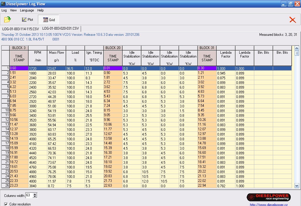

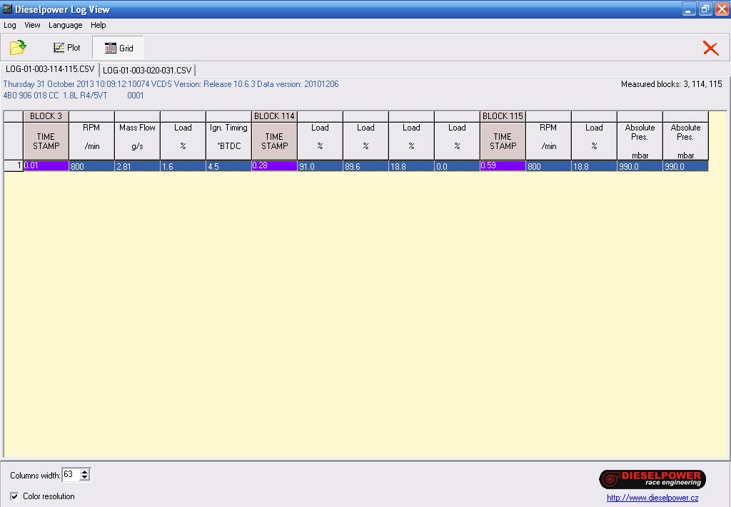

    Снял логи, показатели в 32 группе 0,6% и -0,8%
    Вложения Вложения

    Ferodo, первый лог недотянул, второй лог попытался снять...
    Воздуха нет, ретард, все это заливается бензином. Опрессовка - в первую очередь... скинь ДМРВ после опрессовки - если ничего не изменится, расходомер менять...
    а я те логи смотрел?
    ...вот я об этом же подумал Сереж, посмотри ещё разок.

    посмотри ещё разок
    вот... вроде совсем свежие:
    30,223
    Получено: 6,744
    Отправлено: 4,720
    они самый только нужно открыть вторую запись (сессию) из лога с 114-ой и 115-ой...(да и по первому логу - тоже вторую запись открыть можно )
    29.05.2010
    СВАО
    10,771
    Получено: 3,041
    Отправлено: 1,130
    ну блииин ...
    тупить - это моё любимое занятие
    а-а, все равно воздуха нет
    30,223
    Получено: 6,744
    Отправлено: 4,720
    ну блииин ...
    нормально всё...в рабочем режиме
    имхуется мне что это уже следствие основной причины (ибо - 75-ый полностью открыт на всем диапазоне...значит все таки тужится она =)). если только не окажется так что в системе до кулера дыра с кулак =)
