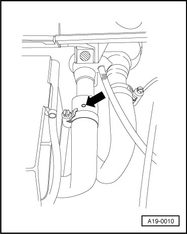

    температуру.да 65 градусов 7 минут.катаясь смотрел по климе прыгала с 98 до 99.но стал и постоял не глуша чегото подымаетсядо 100-102.Отрываю капот повозратке не бежит не чего стоитоткрытькрышку сразус возратки напор идет и начинает булькатьв патрубках.это нормально так илииииииии всетаки прав komsernik шо не надобылоего ставить

    gavsc, не завоздушил случаем систему, когда ОЖ заливал?

    да вот и сам думаю про это.а как ее розвоздушить?А чего вертикально нужно чтобы стояли ребра?Ато я поставил как и стоял до этого старый горизонтально.у меня получаеться верхнии ребра вдоль движка тип междуболтами

    "мордой" встань горизонтально чуть повыше (на 10 см, хватит), чтоб бачок был высшей точкой в системе, крышку открыть и чуть погазовать - должна выйти, если есть... Или между аккумом и вакуумом стягивай гофру и резинку с правой трубки (по ходу движения), там есть технологическое отверстие для развоздушивания - тоже пусть поработает, погазовать, чтоб движение ОЖ было...

    можно встать ровно, стянуть гофру, стянуть шланг с сервисной дырдочкой, открутить бачок ож, отключить от него разъем и поднять вверх и из этой дырдочки будет выходить воздух, как польется антифриз собираешь все обратно. Я так заливаю ож всегда

    А шо тип шланг стягивать сам тот с дырдочкой или как.не пойму
    Вроде выдавил.спасибки за советы.а то ночью пилять в командеровку и тут такое
