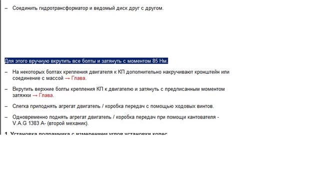

Всю эльзу перерыл, не могу найти момент затяжки гидротр. к ведомому диску, там 3 винта, ну которые через окно стартера выкручиваются чтобы гидротр. не выпал при снятии двс, подскажите кто знает. спс.

95Нм, торкс 55.

такую таблу я уже распечатал, но все равно спс!Там нет моментов затяжки именно этих болтов, но есть таблица значений моментов для разных резьбовых соединений при установке мотора/КПП:
Моменты затяжки
Резьбовое соединение Момент затяжки Болты/винты, гайки M6 10 Нм M8 20 Нм M10 45 Нм M12 60 Нм за исключением Приёмная труба с нейтрализатором к выпускному коллектору 30 Нм Нейтрализатор к турбонагнетателю → Примечание 25 Нм Приёмная труба к нейтрализатору → Примечание 25 Нм Стартер к коробке передач 65 Нм
Если что смотри главу "Снятие и установка двигателя"
это не то или не тот мотор)![]()

Чёй та? На AEB из автоматов либо CJQ либо DDT, обе 5-19. Там три торкса обычно, изредка бывают болты с обычной шестигранной башкой. Насчет 95-ти я наврал, там 85.
| Получено: 11 Отправлено: 42 |
я про то, что конкретно у меня под 6 гранник, я их уже снял.
